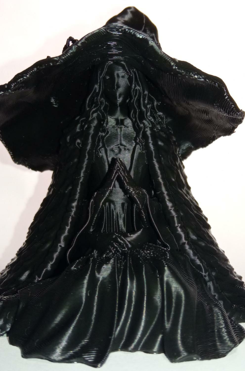

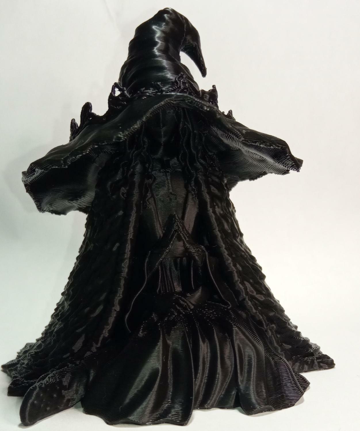

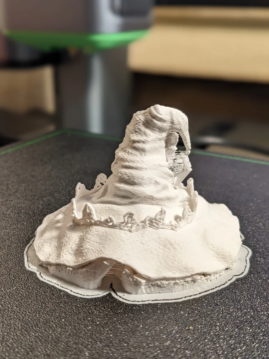

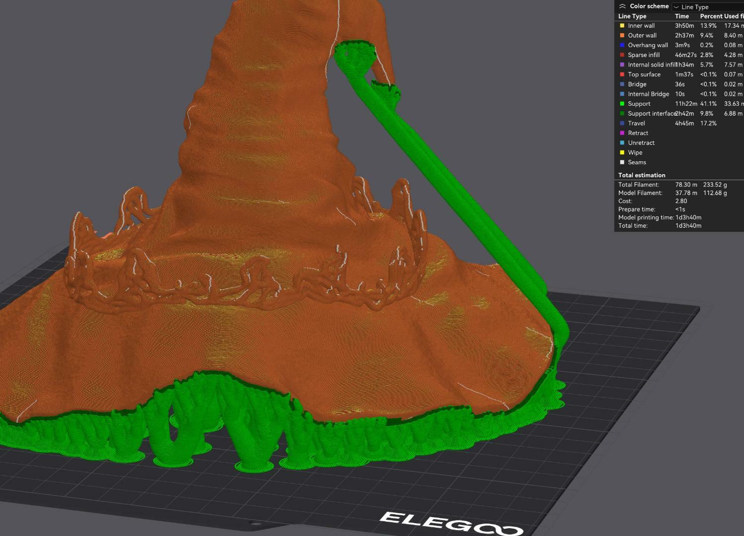

Dho io stavo giusto pensando di mandare in stampa questa: https://www.printables.com/model/278192-ranni-the-witch a 250% size 0.12mm LH, la figura principale non e' un problema ma il cappello e' un delirio di supporti:
Ne ho stampta una di prova a dimensione normale a 0.2mm e il modello principale e' carino (va' un po' modificato) ma il cappello e' un casino totale da mandare in stampa con gli occhi chiusi e sperare...
