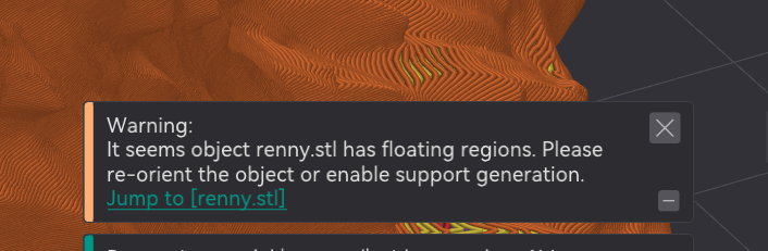

gamma Inviato 26 Ottobre 2024 Inviato 26 Ottobre 2024 ciao a tutti , ho importato un file su bambu studio ho effettuato lo slicer senza mettere supporti e non mi ha dato nessun avviso di oggetti a sbalzo a differenza di altri progetti, la mia domanda è: è affidabile se il programma non mi da errori, vuol dire che gli sbalzi che ci sono riesce a stamparli tranquillamente senza supporti? Cita
dnasini Inviato 26 Ottobre 2024 Inviato 26 Ottobre 2024 32 minuti fa, gamma ha scritto: vuol dire che gli sbalzi che ci sono riesce a stamparli tranquillamente senza supporti io uso Orcaslicer e prima ancora ideamaker e nessuno dei dui mi ha mai avvisato che mancavano supporti, lo slicing viene effettuato e basta Cita
eaman Inviato 26 Ottobre 2024 Inviato 26 Ottobre 2024 8 minuti fa, dnasini ha scritto: io uso Orcaslicer e prima ancora ideamaker e nessuno dei dui mi ha mai avvisato che mancavano supporti, lo slicing viene effettuato e basta In realta' Orca me lo dice: Proprio nella stampa dell'altro thread sempre sui supporti. Comunque bisogna guardarci, se hai cose sospese in aria si vede dall'anteprima. 2 1 Cita
gamma Inviato 26 Ottobre 2024 Autore Inviato 26 Ottobre 2024 si esatto, stesso avvertimento, il mio dubbio era se magari lo sbalzo è poco, la stampante riesce a farlo senza supporti Cita
Soluzione eaman Inviato 26 Ottobre 2024 Soluzione Inviato 26 Ottobre 2024 Be' dipende, c'e' un settaggio "make overhangs printable" per gli overhangs appunto, ma stampare in aria e' da super eroi😉 2 Cita

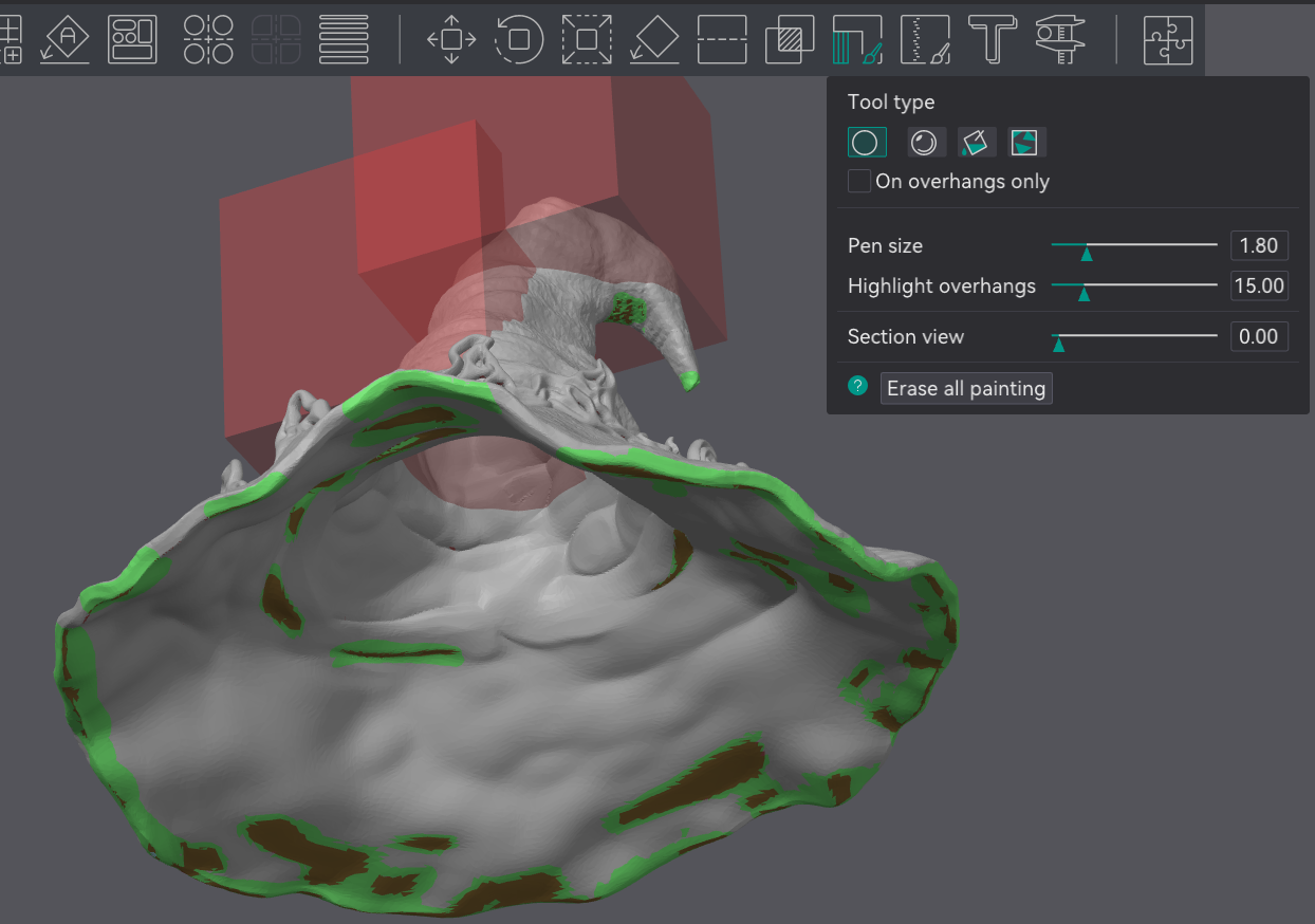

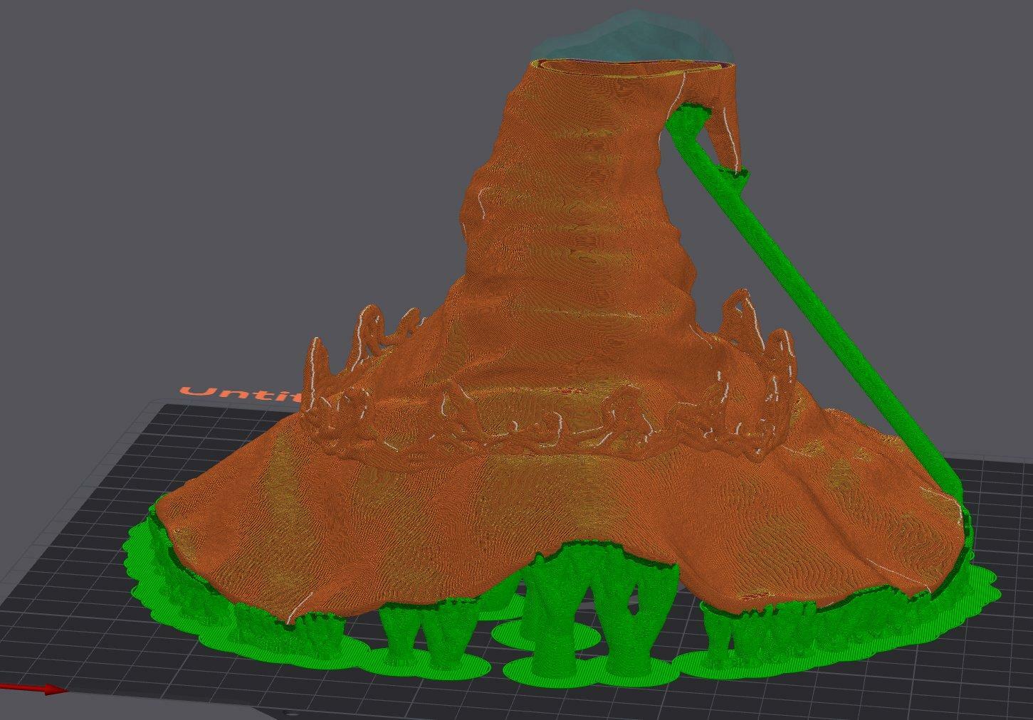

eaman Inviato 27 Ottobre 2024 Inviato 27 Ottobre 2024 16 ore fa, eaman ha scritto: E poi voi mi pigliate in giro perche' sto sempre a disegnare e cambiare fan: io ce l'ho a 75". Sto stampando il cappello di quella figura descritta l'altro giorno e posso darvi una rappresentazione reale di cosa permette poter tirare degli overhangs "estremi": In teoria praticamente tutta la base di questa stampa richiede supporti, non poggia proprio sul piano. In pratica potendo tirare 75" (cioe' -15" rispetto a 90") si puo' ridurre significativamente la quantita' di supporti, nello screenshot sono evidenziati hoverhangs a 15" che poi ho un po' abbondato sia per non rischiare dato che' e' una stampa da 15 ore sia perche' realisticamente anche se in qualche punto la stampante riuscirebbe a farcela serve comunque una base adeguata per sostenere e tenere la stampa sul piatto. La differenza sono 16 ore rispetto a 26. Ora incrociamo le dita: 3 Cita
