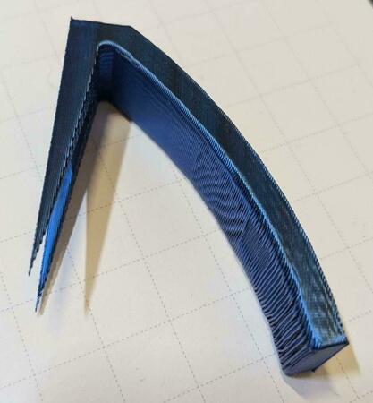

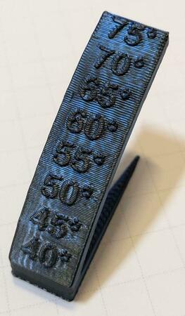

A 60 gradi ci sono le prima "oscillazioni" ma riesce comunque a stampare bene fino a 65-70 e anche l'ultimo tratto a 75 alla fine è venuto fuori.
Non avrei mai pensato fosse possibile stampare a 75° così "bene"... Ho anche guardato dirante la stampa, praticamente la linea esterna la estrude completamente in aria (io ho impostato i perimetro esterni per primi)... Si vede l'ugello che esce dalla stampa a circa 1mm di distanza, estrude in aria e torna dentro 🤯

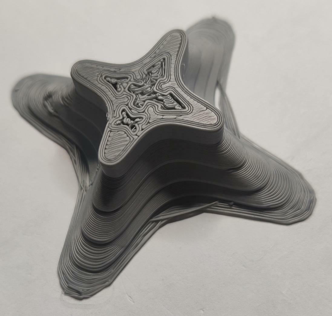

Nonostante sia devastato nell'intimo, nn ho resistito a fare il test degli overhang regular. Con le impostazioni attuali, arrivo ad un overhang accettabilmente discreto intorno al 70% (20% riferimento del test) ma ho ampi margini di miglioramento per gli overharg all'80% (10% riferimento del test)

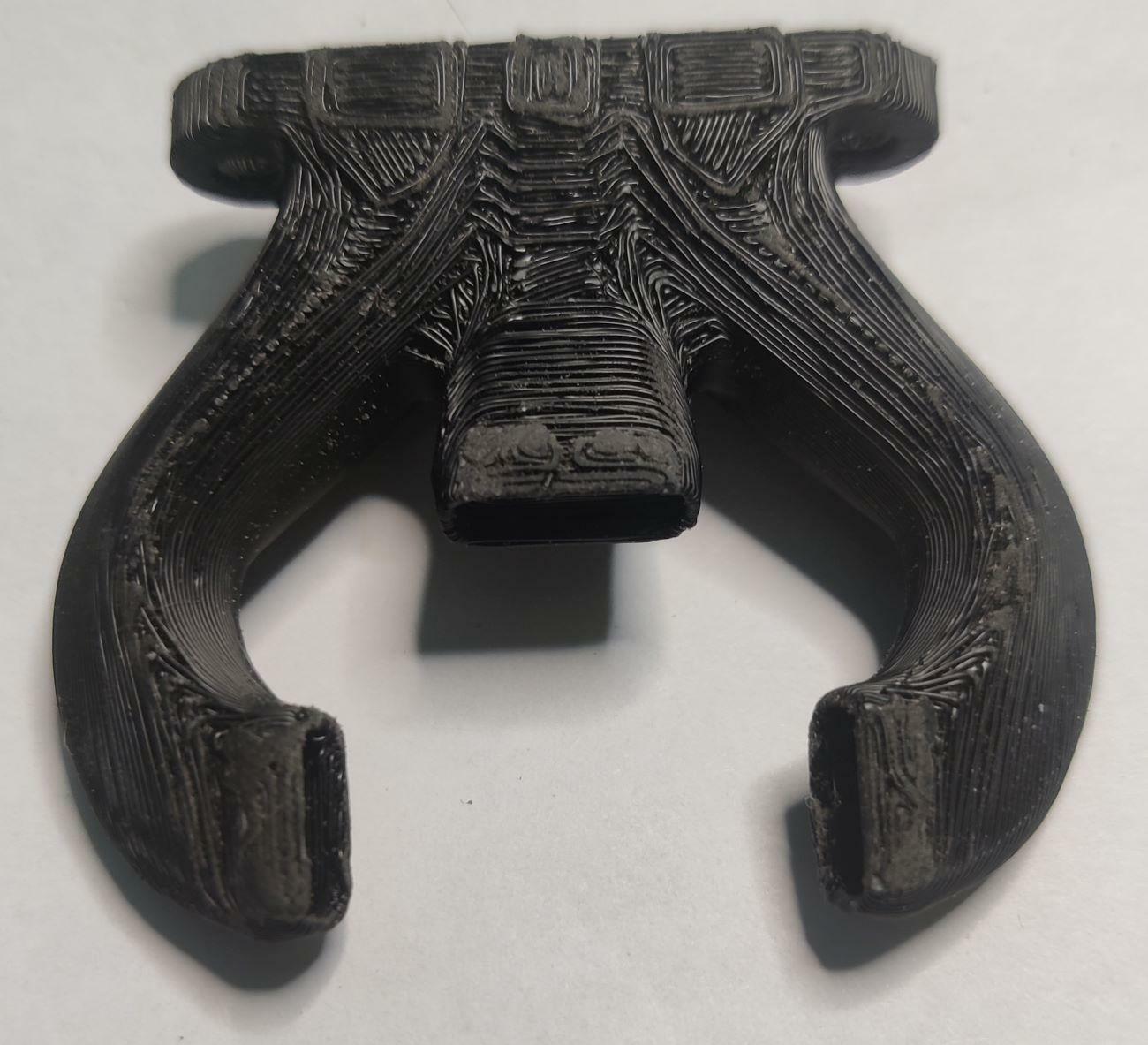

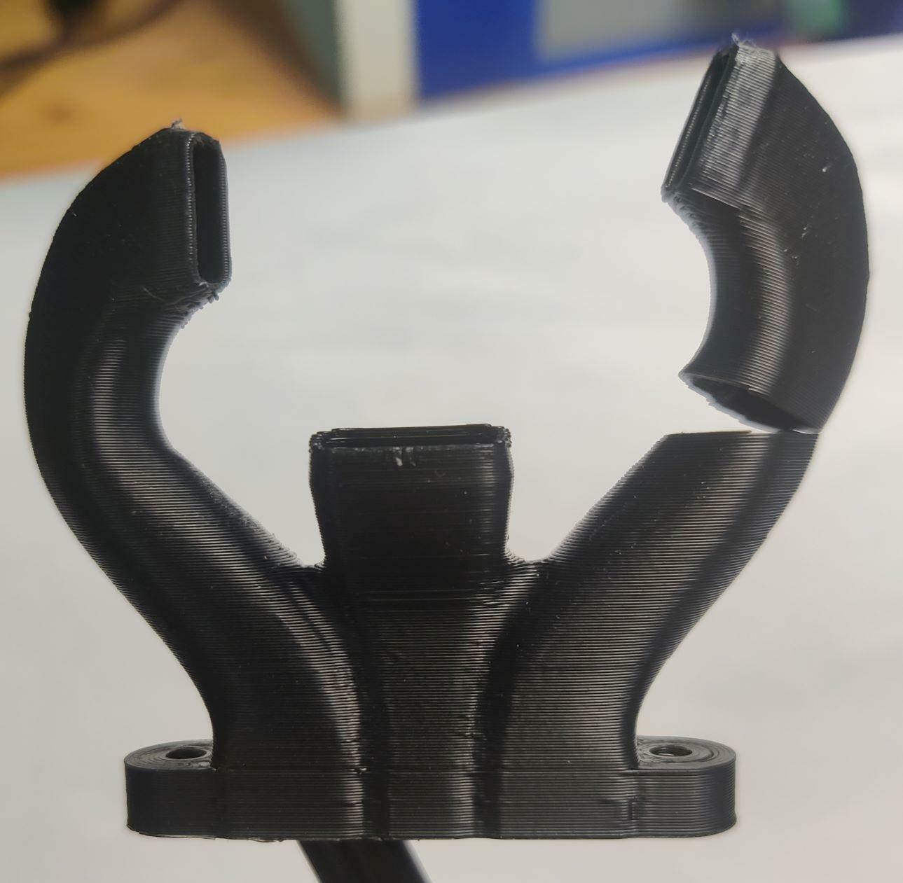

Ieri, stampando PETG a velocita' smodata (con qualche supporto) sulla CoreXY, appunto un supporto mi ha saccato il Tri-Horn Fan Duct del toolhead
Lo avevo stampato come da specifiche (in verticale come da foto) in PETG ma, come si vede, ha militato facendo il suo egregio lavoro per 11 mesi prima di trovare un ostacolo ostico sul suo percorso e dare forfait.

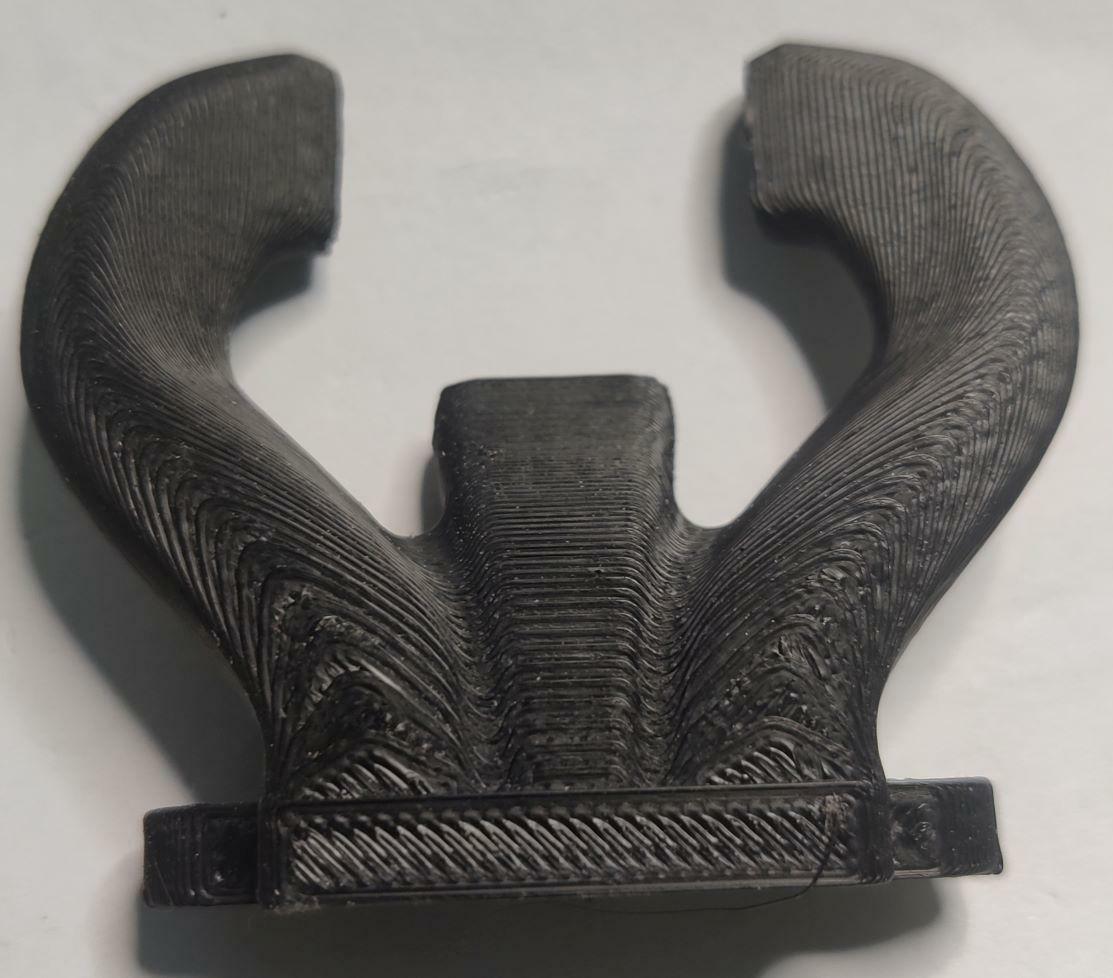

Allora mi sono deciso a stamparlo in ABS ma di piatto nonostante sia tutto a sbalzo avendo la bocchetta centrate piu' bassa rispetto ai soffioni laterali. Con mio sommo gaudio sembra tutto andato x il meglio con i supporti che si sono tolti senza intervento di rosario da snocciolare e con una finitura della base (non a vista ma parallela al piatto) piu' che accettabile (con leggero carteggio)
e una parte a vista che da' soddisfazione
avendo anche cambiato l'orientamento, ritengo sia piu' resistente ad eventuali urti in quanto le forze sarebbero "perpendicolari" ai layer e non "parallele"
