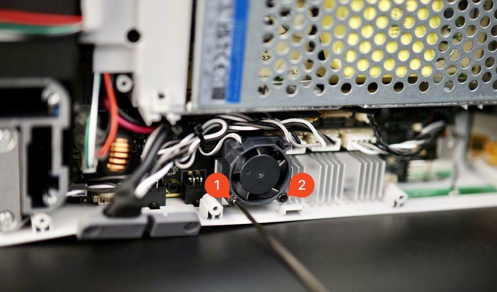

eaman Inviato 26 Ottobre Condividi Inviato 26 Ottobre 3 ore fa, Tomto ha scritto: Aggiungo che la stampate ha una camera chiusa. Ma hai controllato che la A1 ci possa stare? Sapeve che la A1 o la A1 Mini non hanno l'elettronica raffreddata attivamente, se le metti in camera chiusa scioppa. https://wiki.bambulab.com/en/a1/manual/faq Cita Is it OK to enclose the A1? We don't recommend enclosing the A1. Non so se la Mini e' la stessa cosa. Cita Link al commento Condividi su altri siti Altre opzioni di condivisione...
Tomto Inviato 28 Ottobre Autore Condividi Inviato 28 Ottobre Il 26/10/2024 at 19:53, eaman ha scritto: Ma hai controllato che la A1 ci possa stare? Sapeve che la A1 o la A1 Mini non hanno l'elettronica raffreddata attivamente, se le metti in camera chiusa scioppa. https://wiki.bambulab.com/en/a1/manual/faq Non so se la Mini e' la stessa cosa. Ho letto . ma rispetto alla A1 c'è una ventola 40*40 che sembra servire solo ai driver. Loro non la raccomandano ma io ce la metto lo stesso. La mia i3 mega è andata avanti per anni raffreddata da una ventolina 40*40 . Ovvio che è a mio rischio e pericolo non dico:" fate come me tanto non succede niente" Ps . una ventola noctua l'ho messa lo stesso in estrazione collegata alla usb della ciabatta con step up 5 volt a 12v . Giusto per l'alimentatore. comunque ho fatto stampe da 20 ore con bed a 65 gradi e non mi ha dato problemi . Volendo mi invento qualcosa con un sensore di temp. e un arduino ecc. Poi apro un thread posto le foto "della camera calda" risale al 2015 ed è in mattoni di laterite 🤣 . é assurdo lo so , ma ha una sua storia. 2 Cita Link al commento Condividi su altri siti Altre opzioni di condivisione...
eaman Inviato 28 Ottobre Condividi Inviato 28 Ottobre He sono stati un po' piu' furbi con la Mini a metterci una ventola, che poi bastardi / coglioni lo sono per aver messo il piatto che non fa piu' di 80c. Che io dico: e' un piatto piccolo, riscaldato ad AC, minchia devono proprio averlo fatto apposta 😕 2 Cita Link al commento Condividi su altri siti Altre opzioni di condivisione...
Tomto Inviato 28 Ottobre Autore Condividi Inviato 28 Ottobre 2 ore fa, eaman ha scritto: He sono stati un po' piu' furbi con la Mini a metterci una ventola, che poi bastardi / coglioni lo sono per aver messo il piatto che non fa piu' di 80c. Che io dico: e' un piatto piccolo, riscaldato ad AC, minchia devono proprio averlo fatto apposta 😕 Anche secondo me lo hanno fatto apposta. Con una camera chiusa avrebbe stampato asa di sicuro , con la mega lo stampavo tranquillamente e non solo io @marcottt lo stampava con la delta. Poi mi vengono a dire che è pensata per pla e pet-g , quindi non bisogna considerare altri materiali, quindi più di 80° non servono. Stampa solo pla e petg perchè e castrata. Vabbè potevo controllare meglio le specifiche prima di acquistarla colpa mia, me la tengo cosi 😌 Cita Link al commento Condividi su altri siti Altre opzioni di condivisione...
