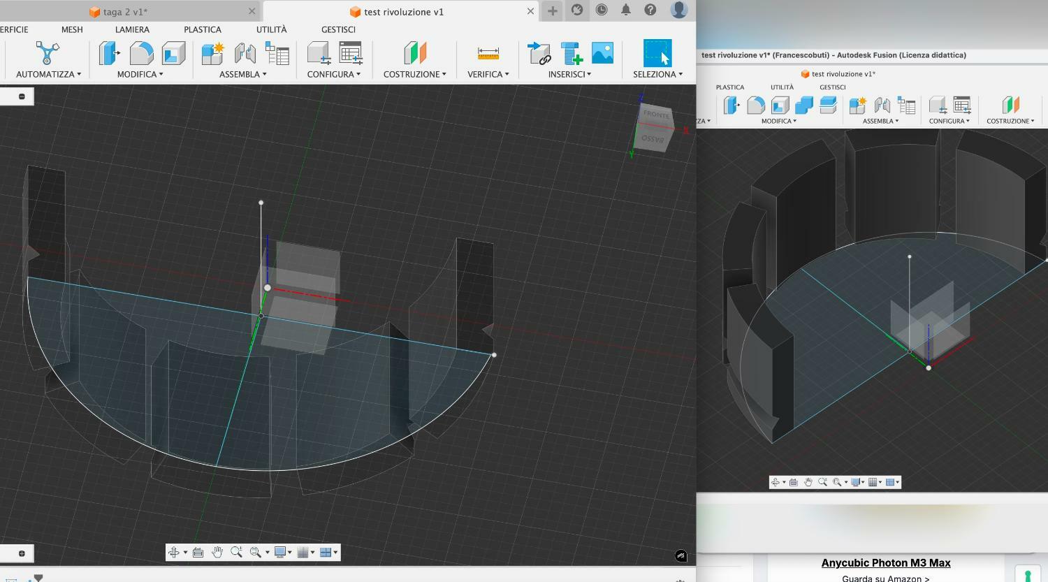

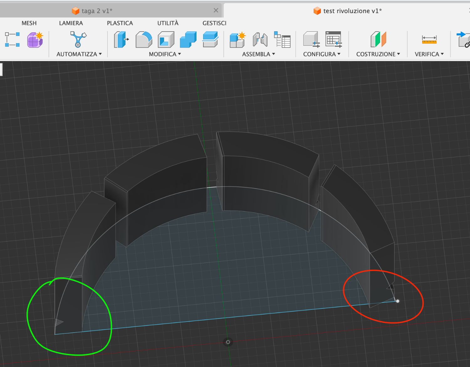

francescobuti Inviato 26 Ottobre 2024 Inviato 26 Ottobre 2024 Salve a tutti, sono nuovo di Fusion e lo sto utilizzando da poco. Vorrei risolvere un problema che ho provato a cercare, ma non riesco a risolvere. Allego una foto per farvi capire meglio. Nelle foto, la parte di destra non corrisponde alla parte iniziale di sinistra. Spero di essermi spiegato bene e mi scuso anticipatamente per eventuali imprecisioni. Grazie mille a tutti! Cita
michele79 Inviato 27 Ottobre 2024 Inviato 27 Ottobre 2024 (aggiornato) non conosco fusion, ma mi sembra che tu abbia il centro di rotazione che non risiede sul diametro del semicerchio Modificato 27 Ottobre 2024 da michele79 1 Cita
eaman Inviato 27 Ottobre 2024 Inviato 27 Ottobre 2024 Io temo che tu lo abbia fatto nel modo sbagliato, impossibile essere piu' preciso dato che non sappiamo come sei arrivato a quella forma. A occhio dovrebbe essere un pattern circolare o un mirror, evidentemente ha fatto in un qualche altro modo che non da' il risultato voluto. Di sicuro la parete corta "di destra" non e' in linea con il centro. 2 Cita
francescobuti Inviato 27 Ottobre 2024 Autore Inviato 27 Ottobre 2024 (aggiornato) Grazie mille per il vostro aiuto ho riflettuto e stavo sbagliando l'asse di rotazione adesso tutto è ok. unica cosa che mi sono accorto che non torna la base sotto, molto probabilmente non c capisco niente. Grazie mille per il vostro tempo Modificato 27 Ottobre 2024 da francescobuti Cita
