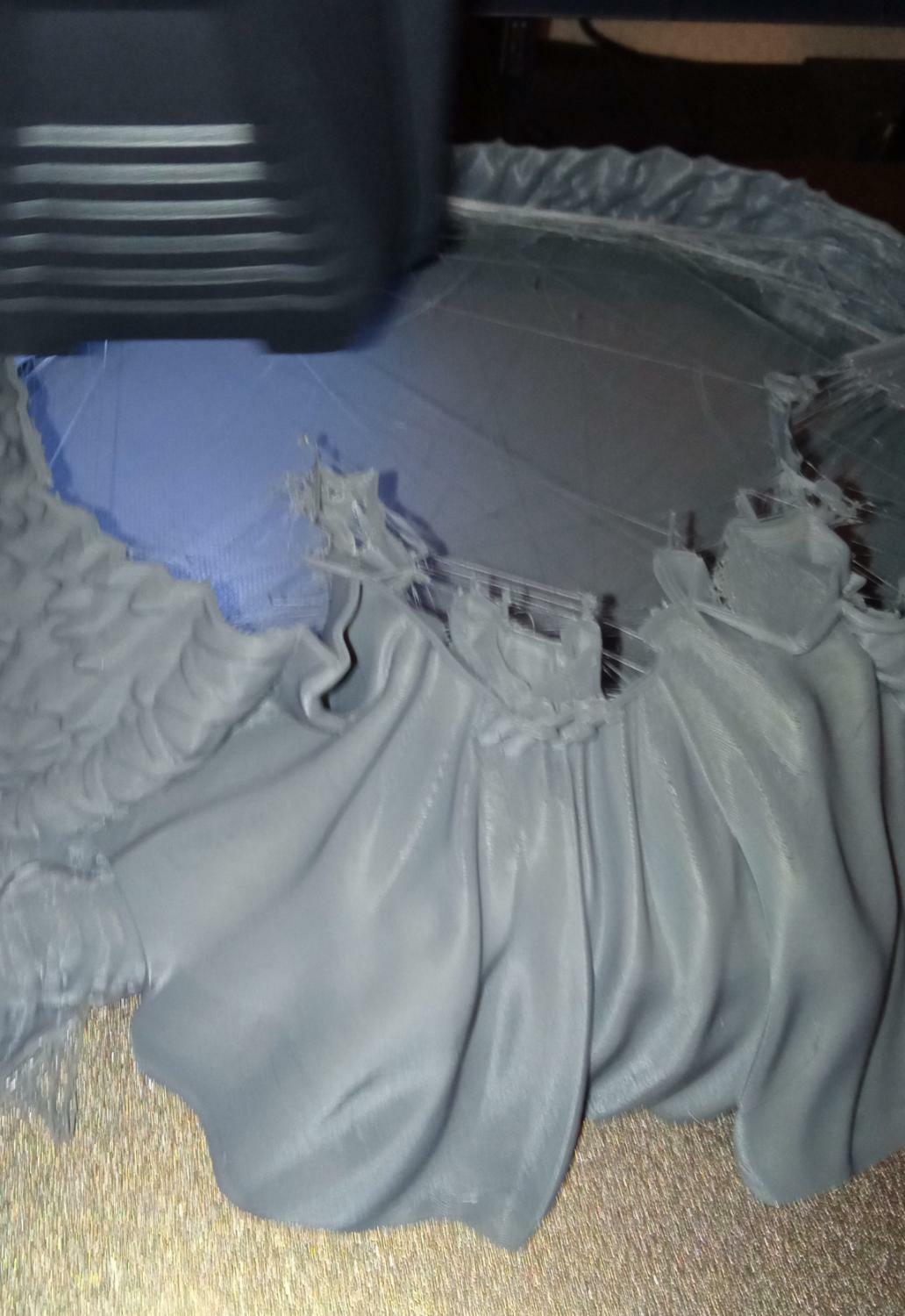

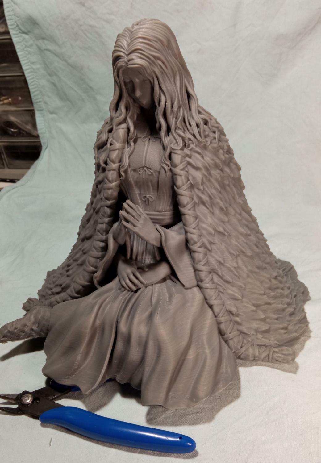

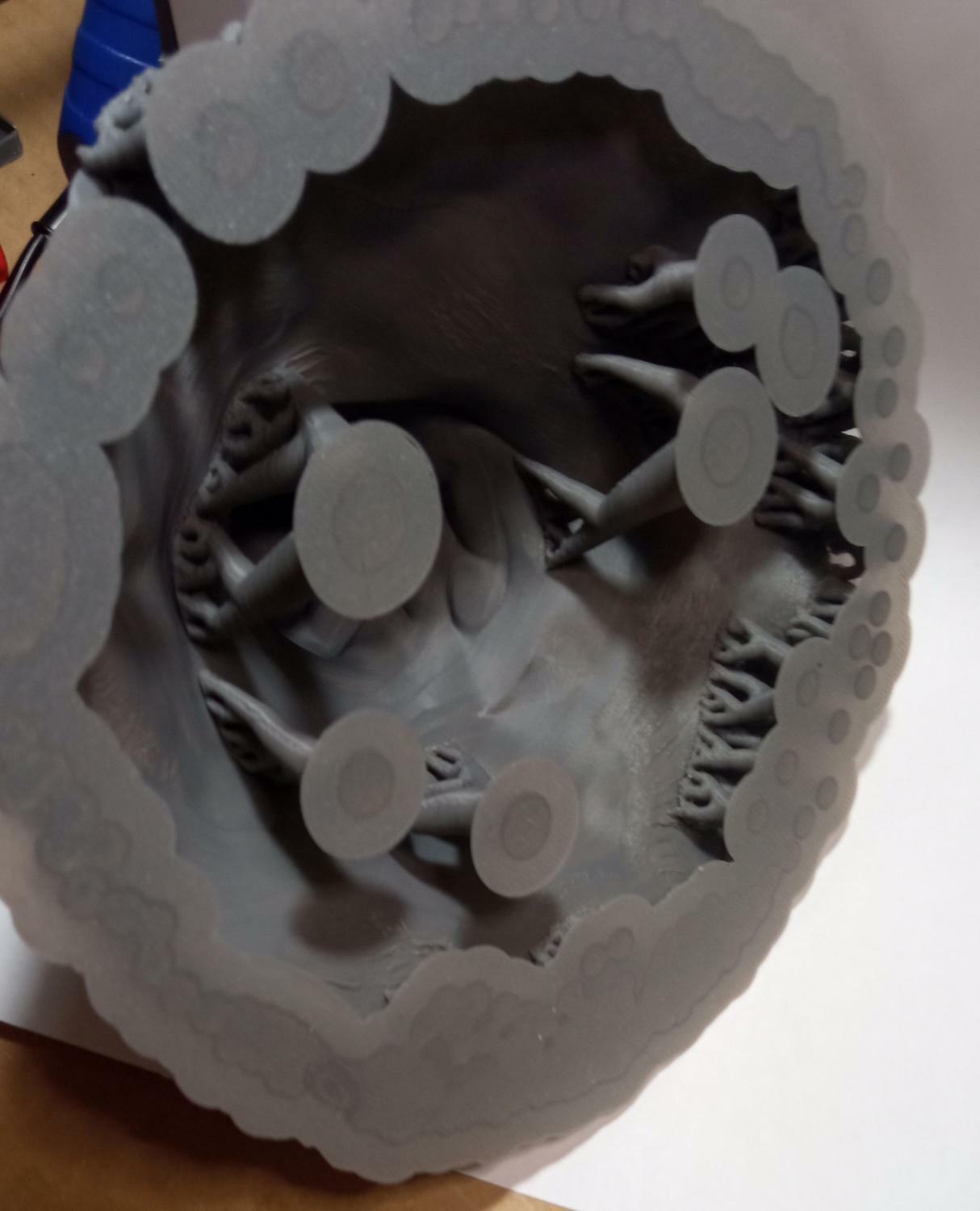

eaman Inviato 27 Ottobre Condividi Inviato 27 Ottobre (aggiornato) In questi giorni ci sono stati un paio di thread sui supporti, il che mi ha fatto venire voglia di stampare una figura in FDM abbastanza impegnativa (almeno il cappello): https://www.printables.com/model/278192-ranni-the-witch/comments L'autore si e' probabilmente sbagliato e' ha caricato un STL troppo pieno, con troppi poligoni per un oggetto di ~6cm, quindi ho preso l'occasione per stamparlo al 250% grande come tutto il piatto da 225mm. Cosa interessante perche' queste figure sono fatte per essere stampate in resina e a mio avviso l'unico motivo "sano" per farle in FDM e' appunto farle di grandi dimensioni e risparmiare un po' sui materiali con meno spreco. Al di la' dei supporti, sempre per risparmiare la figura base l'ho fatta completamente vuota, senza infill: Cosa che ha permesso di ridurre il materiale a meno di 200g, tempo di stampa ~20 ore con layer height di 0.12mm. Che IMHO non e' una follia come "quantita' di stampa", farla alla solita / vecchia maniera con una FDM probabilmente avrebbe richiesto 3 giorni e sarebbe stato impensabile farla a 0.12mm. Risultato: Altre img: https://store.piffa.net/3dprint/pics/ranni_elden_ring/ Il cappello con i supporti allucinanti e' in stampa: Modificato 27 Ottobre da eaman 5 Cita Link al commento Condividi su altri siti Altre opzioni di condivisione...
Killrob Inviato 27 Ottobre Condividi Inviato 27 Ottobre bel risultato, complimenti 1 Cita Link al commento Condividi su altri siti Altre opzioni di condivisione...
eaman Inviato 27 Ottobre Autore Condividi Inviato 27 Ottobre 1 ora fa, Killrob ha scritto: bel risultato, complimenti Thanks. Il bello e' che il JAYO PLA2 costa ~8e al KG, si vede qualche difetto di colorazione pero' c'e' da dire che il grigio e' fatto apposta per esaltare i difetti, sarebbe stato piu' facile stamparla con il matte per tenerla naturale. Insomma per tirare una somma sono molto contento che si possano fare stampe cosi' grandi in poco tempo e poco materiale, con una bedslinger che costa un 100e. 1 Cita Link al commento Condividi su altri siti Altre opzioni di condivisione...

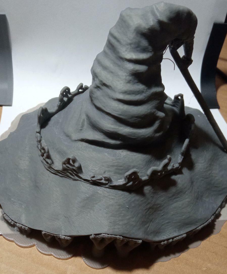

eaman Inviato 27 Ottobre Autore Condividi Inviato 27 Ottobre Anche il cappello e' riuscito, sfiga si e' piegato un po' la punta mentre chiudeva ma sono riuscito a raddrizzarlo e salvarlo al volo. 2 Cita Link al commento Condividi su altri siti Altre opzioni di condivisione...
