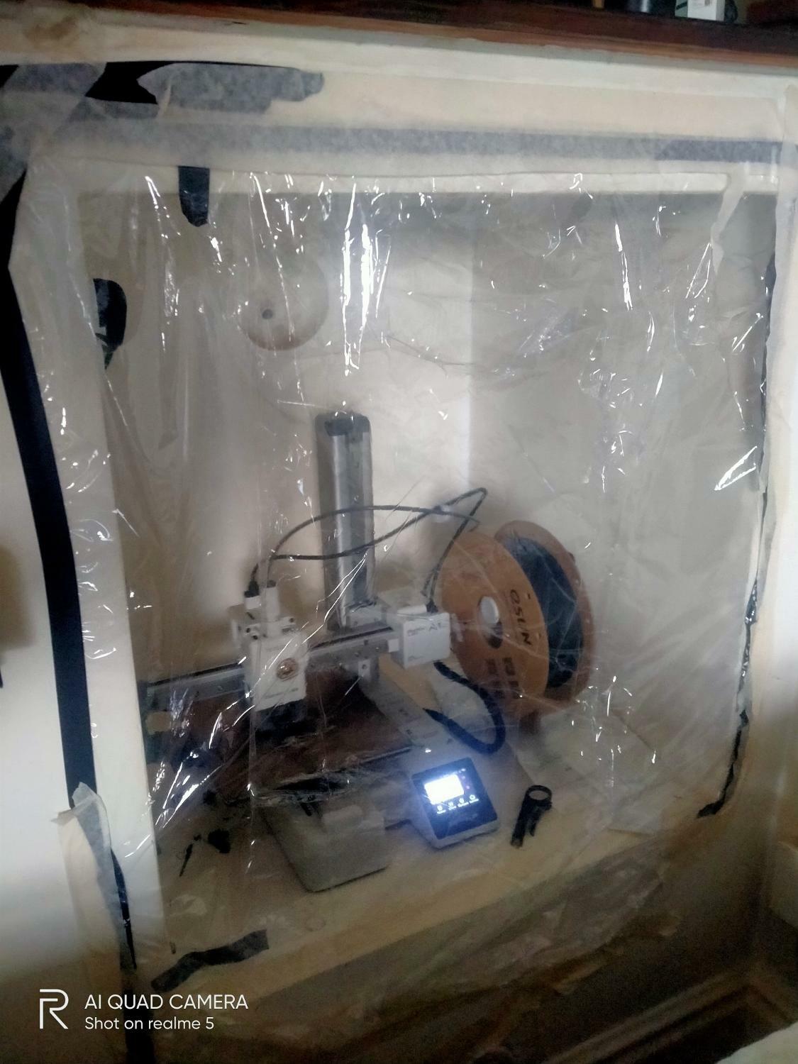

Come accennavo in in altro post questa è la camera chiusa che usavo e che uso ancora.

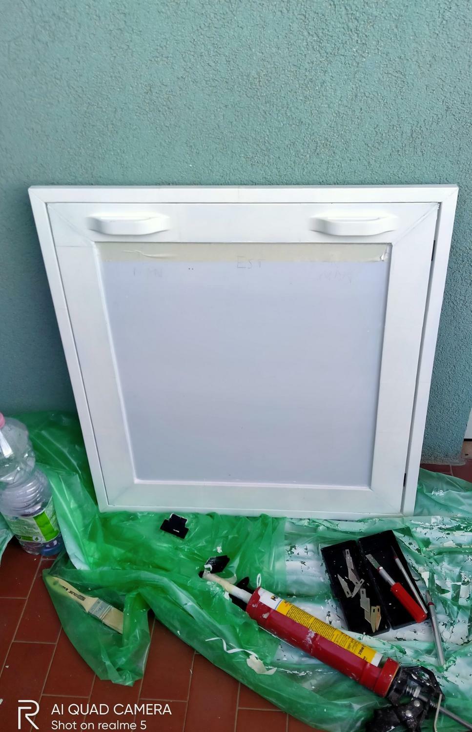

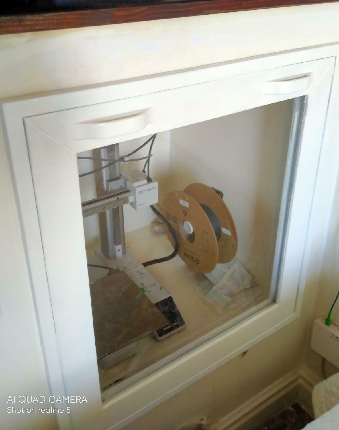

All'inizio la chiudevo in maniera spartana , poi mi sono stampato i profili di una finestra con vetro camera , fatto con due vetri di plexiglass da 3 mm avanzati da un altro lavoro. Ovvio il plex non e denso come il vetro e non c'è argon ma comunque ho notato una notevole riduzione del rumore.

1 ora fa, dnasini ha scritto:
Wow, x curiosita', quanto misura la finestra? l'hai quindi realizzata con un doppio vetro in plexiglass?
57*54 cm . Si sono 2 plexiglass da 3mm distanti cica 15 mm . Ho usato quelli perché li avevo già. Altrimenti il vetro da 4mm
è meglio e costa anche meno .
la finestra è ermetica ed è fissata con calamite , non ha cerniere perché non ho lo spazio necessario per aprirla comodamente.
per farla considerato che ho utilizzato materiali di scarto ho speso meno di 30 euro.
Le pareti sono in muratura ma ovviamente servivano per altro , ed invece di demolire tutto ho pensato di metterci la stampante .
  • Like 3

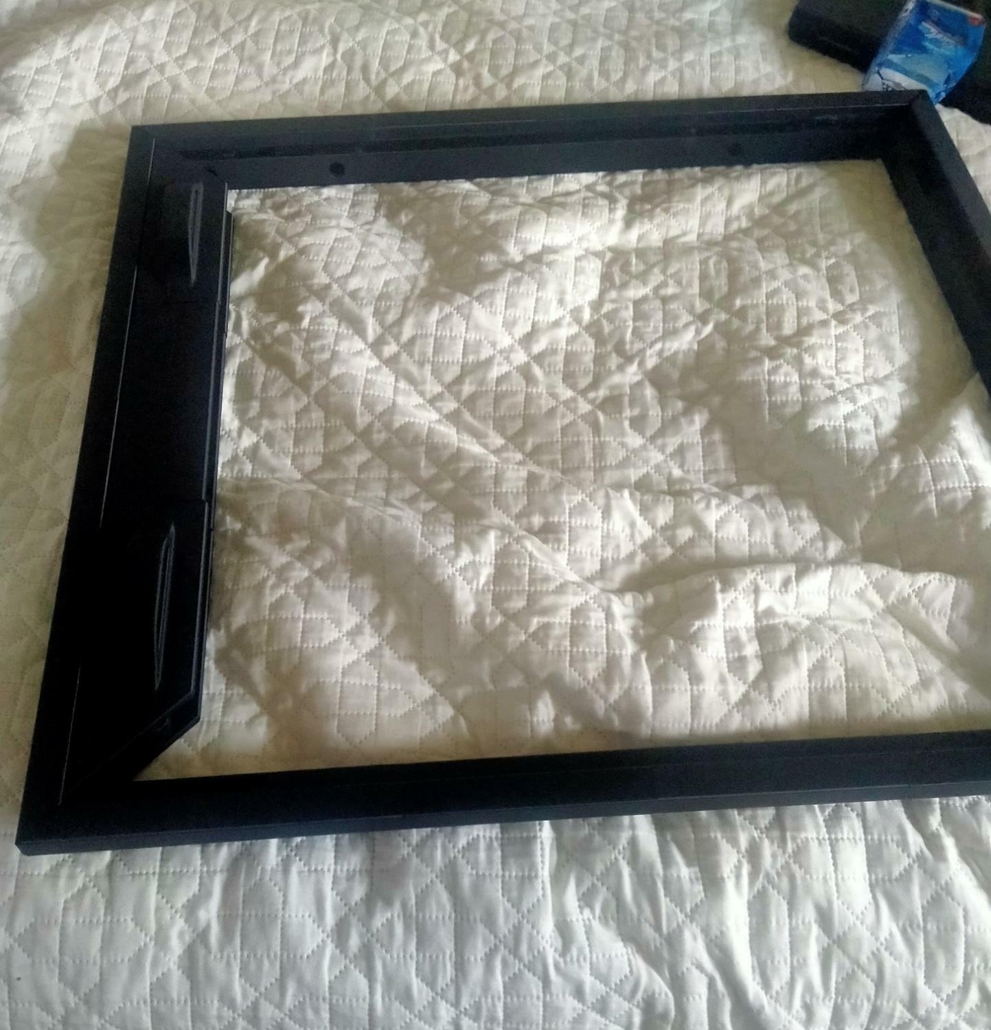

7 minuti fa, dnasini ha scritto:
ma hai stampato il profilo della finestra in un pezzo unico? 😦
no adesso ho un'area di stampa 180*180*180 . Ho fatto un profilo composto e ho stampato gli inserti per giuntarli , poi ho incollato il tutto , ho stuccato di corsa e poi una blanda verniciata. Se ci perdi tempo viene benissimo , io dopo un pò mi rompo e lascio imperfezioni .
