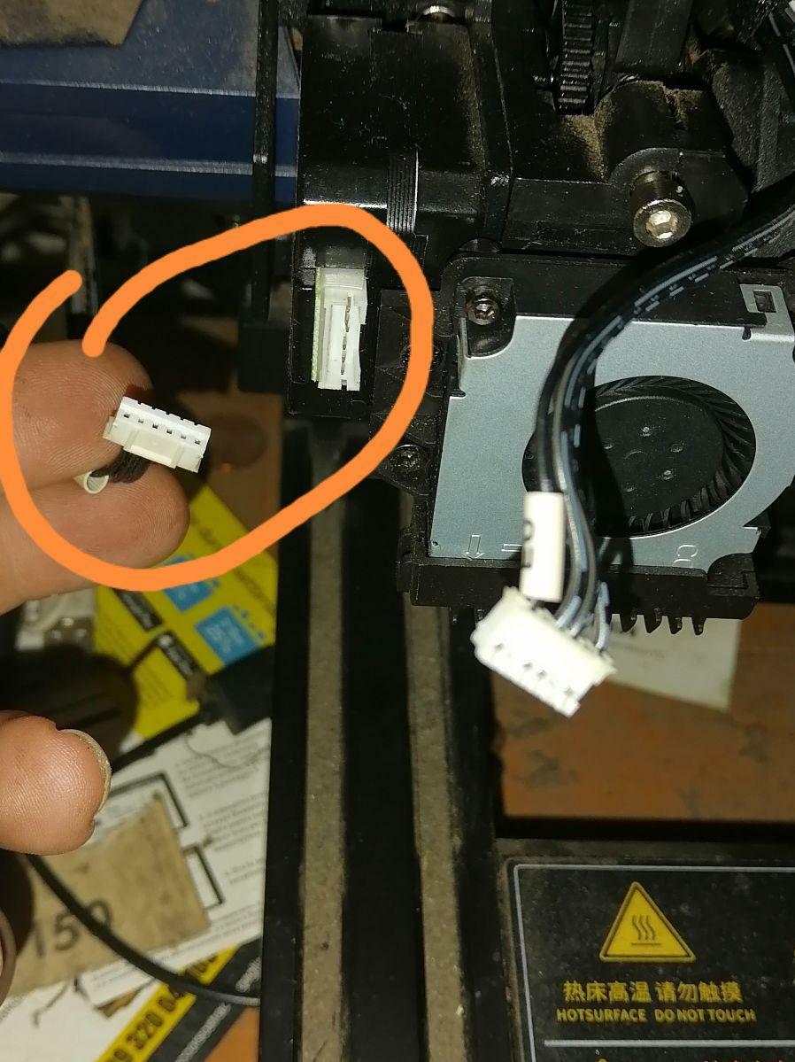

Ciao 👋
Il motorino non gira proprio, perché quando è bella calda la testina, se spingo il filamento, esce da sotto
controllato anche con il oscilloscopio, dunque non esce però l'impulso, quindi non è il motorino o ugello intasato, dipende dalla macchina.
Non da i comandi alla testina di estrudere

errori non ne leggo, anche se stacco lo spinotto dal motorino, adesso guardo quì sotto
Eventualmente potresti anche scambiare al volo il cavo del motore dell'estrusore con quello di un motore degli assi giusto per  vedere se il circuito e il motore funziona.
Occhio a non fulminare niente, stacca la corrente quando trappoli con qualunque cosa.

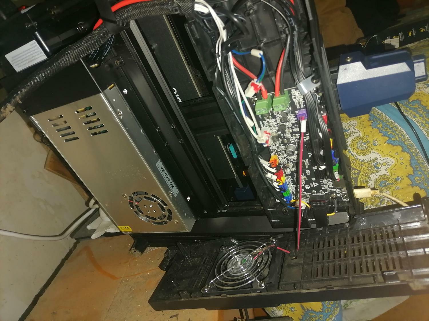

Grazie eaman
dunque ho provato da sotto a scambiare ma non muove il caricatore, poi ho provato richiudendo tuto e provando dal motorino delle X.
Dunque facendo il movimento degli assi dalla manopola mi sono accorto che accenna a muoversi di un dente poco più e si ferma.
La stampante non da errori, ma elimina quella parte, quindi con l'oscolloscopio non vedrò mai gli impulsi, perchè disabilita se non funziona.
Ma io mi domando, ho fatto solo una stampa per provare mesi fà che poi non ho potuto usarla, che già si sbrucia un motorino?

Ma infatti dovrebbe bastare il multimetro con test di continuita' per vedere se il circuito e' ok, come vada eventualmente e' un problema di firmware.
Expand
Hai scollegato il carico? Magari e' un ingranaggio con un grano posizionato sul motore, smolla il grano in moda che possa girare o smonta proprio il motore.
Expand
Mai visto in tutta la mia vita, in genere si brucia il driver del motore o un micro mosfet li' in zona.
