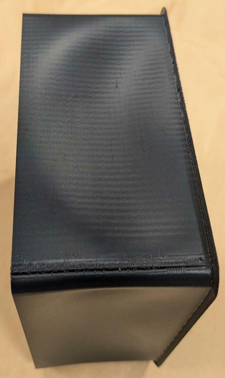

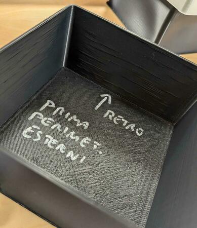

X-max 3 problemi superfici orientate verso il retro stampante
Bho, potrei pensare al connettore pneumatico stronzo che tira il filamento in un movimento specifico e in una zona del piatto o altro impedimento meccanico all'entrata del filamento. Ma lo farebbe anche negli altri perimetri,non ha senso solo su quello esterno.
Magari prova anche a cambiare l'ordine di stampa dei perimetri, guarda nell'anteprima la effettiva line width di quella parte che Aracne non faccia qualcosa di strano.

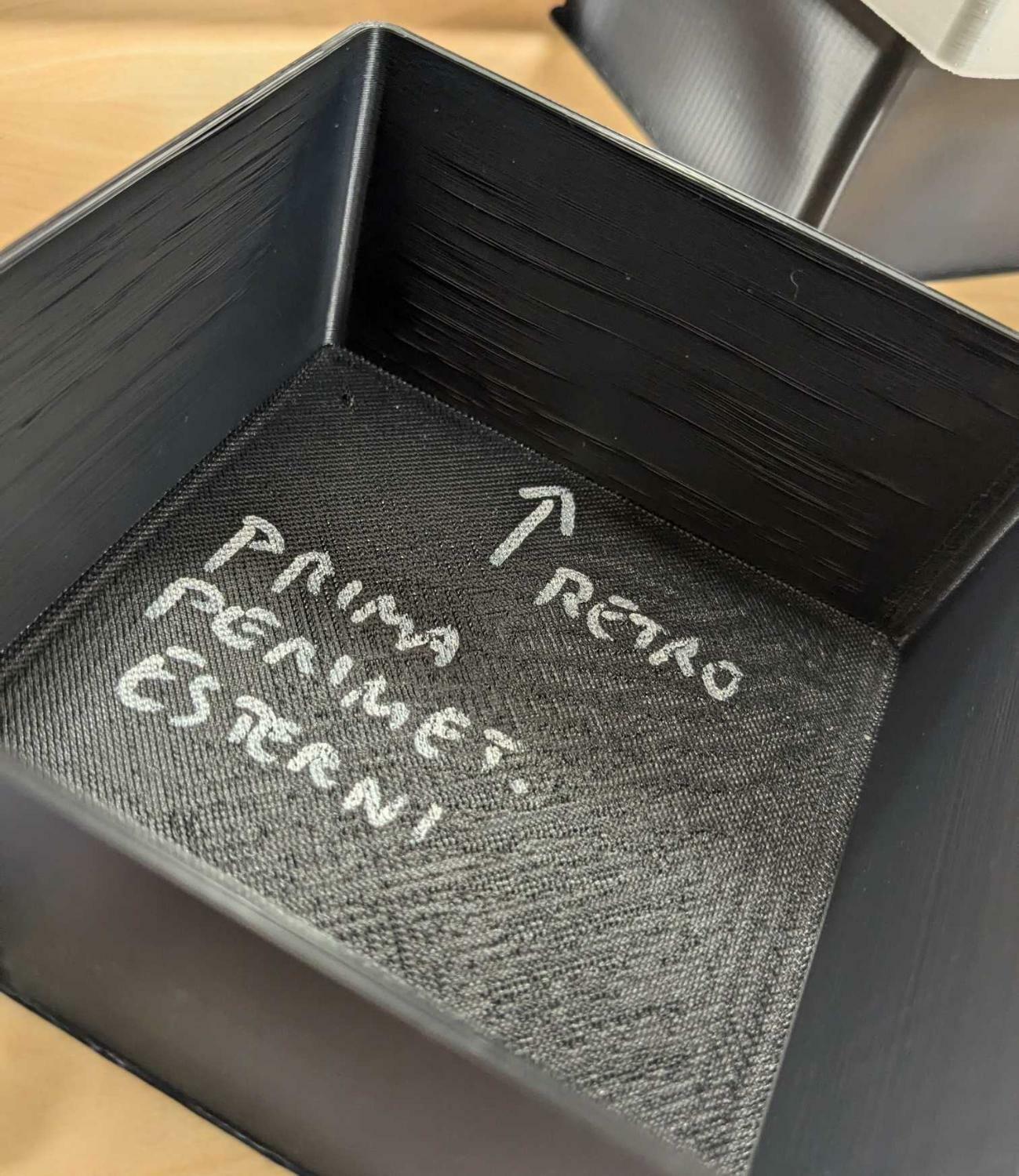

Il mistero si infittisce, oggi ho stampato il cubo con un solo perimetro.
Tutte le superfici erano ok, e tutte misuravano 0,40mmdi spessore   (0,42massimo).
Tutte le superfici sono convesse verso l interno ma penso sia una deformazione avvenuta col raffreddamento.
Quello che si vede in basso è la cucitura.
Quindi è qualcosa che "scatta" quando un perimetro viene stampato dietro (verso il retro) ad un altro... Però solo se è il più esterno 😵‍💫
I parametri di stampa li ho leggermente modificati dal profilo di default.
Prossima volta provo a stampare il cubo con 4 perimetri e il profilo di default per asa e poi proverò anche ad invertire l ordine dei perimetri come suggerito.
Se ancora non va provo ad usare orca (ora uso lo slicer "di Qidi"... In pratica prusa con qualche modifica magari fatta male)

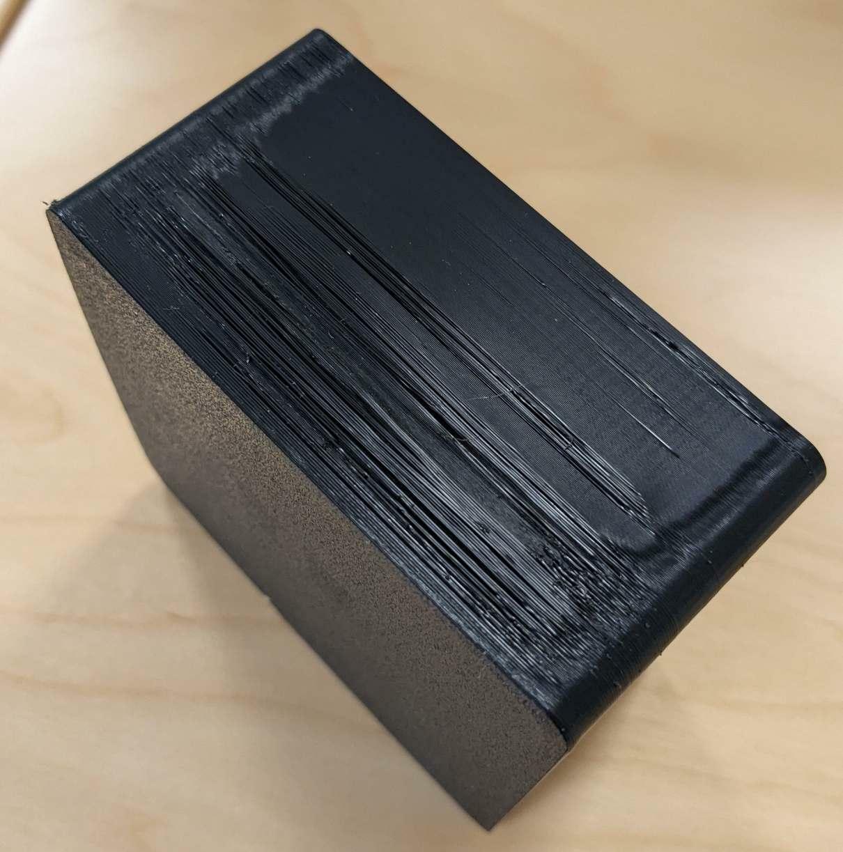

Ho provato a stampare senza nessuna ventola attiva (tranne raffreddamento hotend).

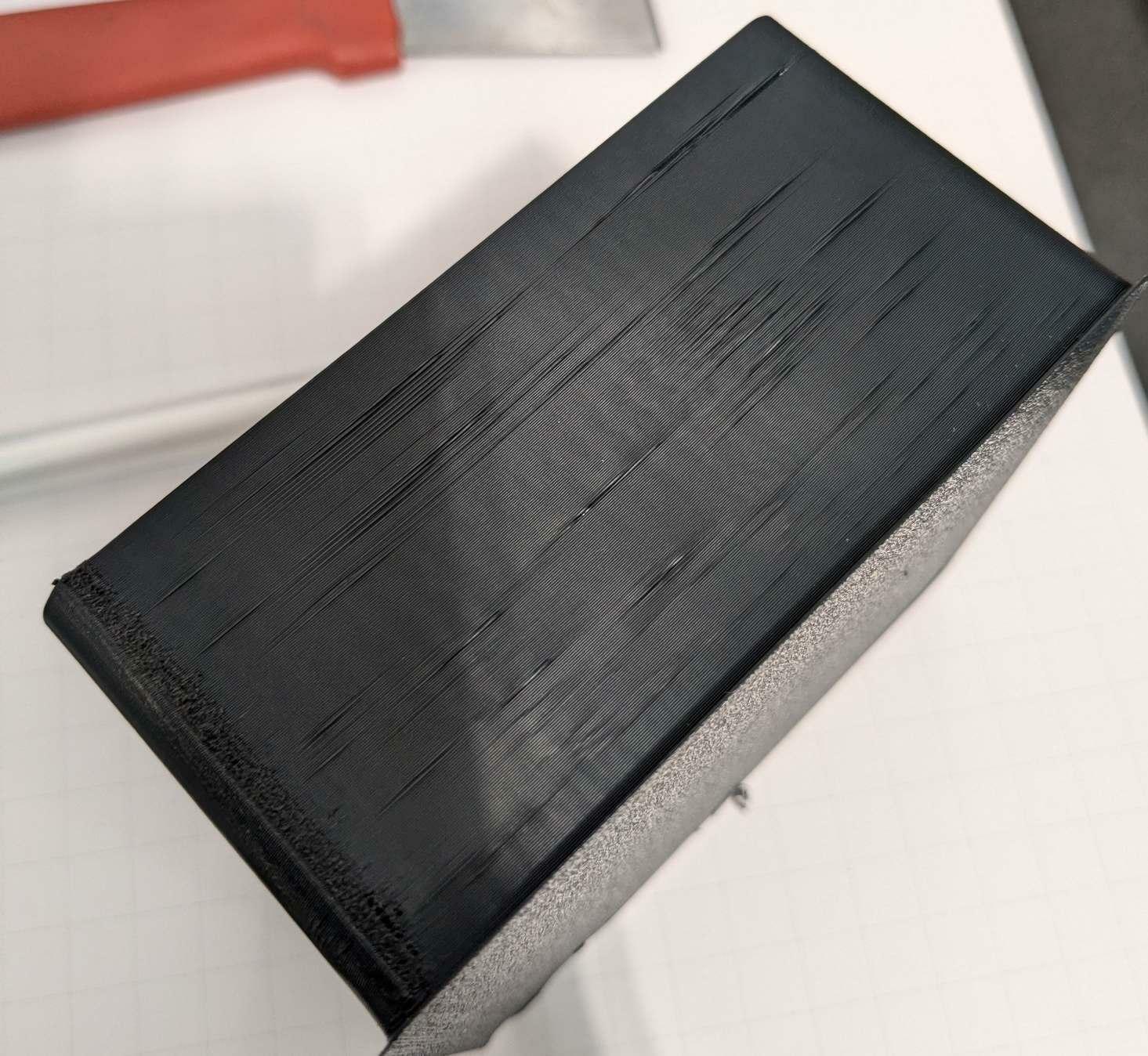

Lato:
Proverò a stampare col profilo per asa di qidi ma penso non cambi nulla (quello che uso è derivato da quello).
L'unico sospetto che mi rimane è un problema meccanico quando la testa di stampa si muove da sx a dx. Questo accade sempre e solo nelle pareti posteriori perché stampa sempre in senso orario i perimetri.
C'è un modo per far stampare in senso antiorario per caso? (così si invertono i sensi di percorrenza e vedo se è un problema di movimento lungo x) 🤔
Cos'altro di asimmetrico puoi avere?
I fan duct del materiale magari soffiano in una direzione particolare?
Se stampi inclinato di 45" cambia qualcosa?
Potrebbe essere il reverse bowden che si impiccia un qualche modo un quella posizione della stampa?
può essere , però hai visto la cucitura quanto è strana forse ha un problema di retrazione

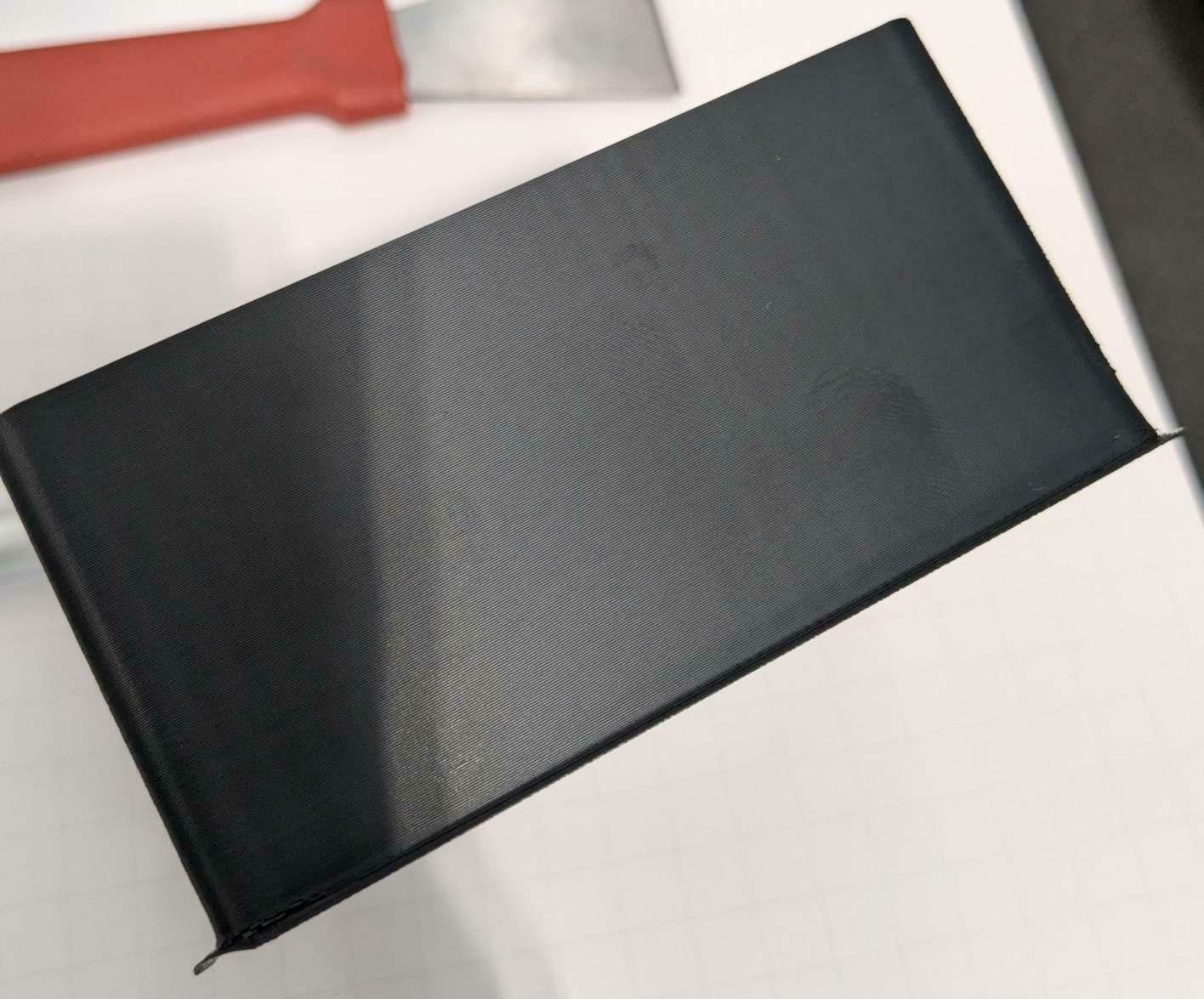

Test con profili standard qidi (filamento, stampante, impostazioni stampa, tutto default)

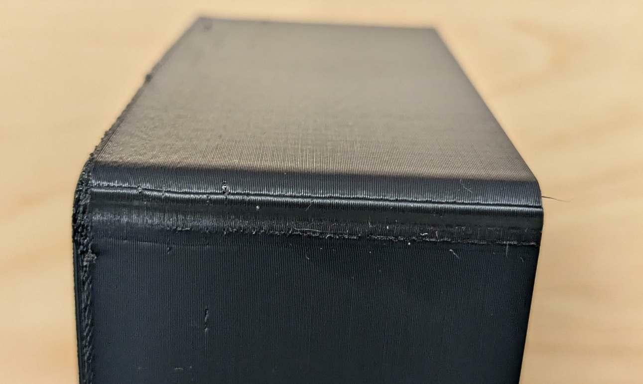

Ho spostato davanti la giunzione per vedere se magari era un problema della parte finale delle linee (prima la giunzione era dietro)
Retro:
Giunzione che ora viene decente davanti (quindi prima veniva male solo perché era dietro)
Una nota: il profilo di default per l ASA stampa a 260°C. Quando me ne sono accorto, a metà stampa, ho provato a calare a 255 e infatti da metà in poi è leggermente migliorato.
Quindi stampare caldo peggiora, però sembra strano che sia un problema di raffreddamento. Se fosse dovrebbe affiggere tutte le linee, invece peggiora solo l'ultima parete sembra.
Farò un test stampando a 235°C sempre ASA (che sarebbe troppo freddo)...
