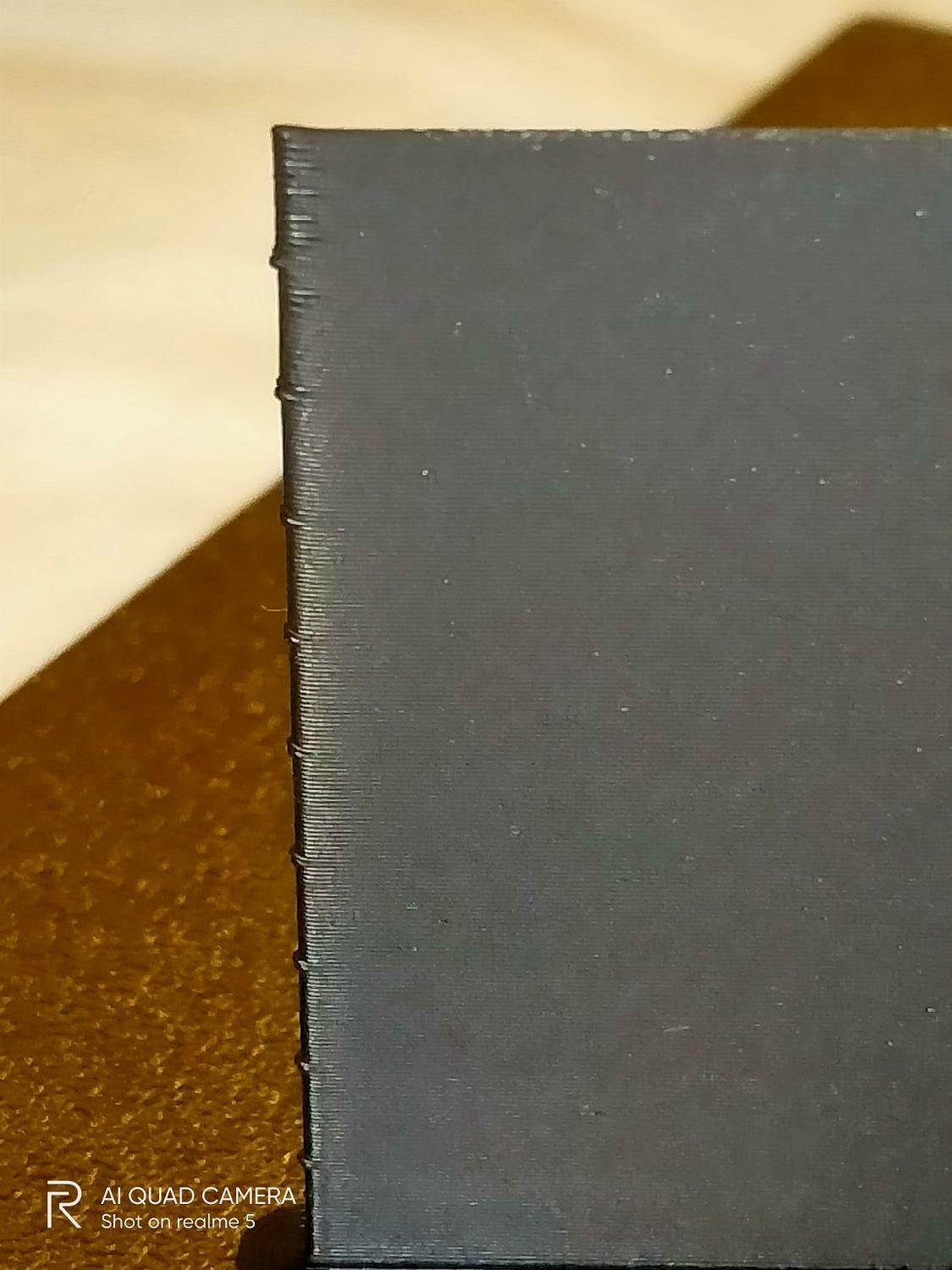

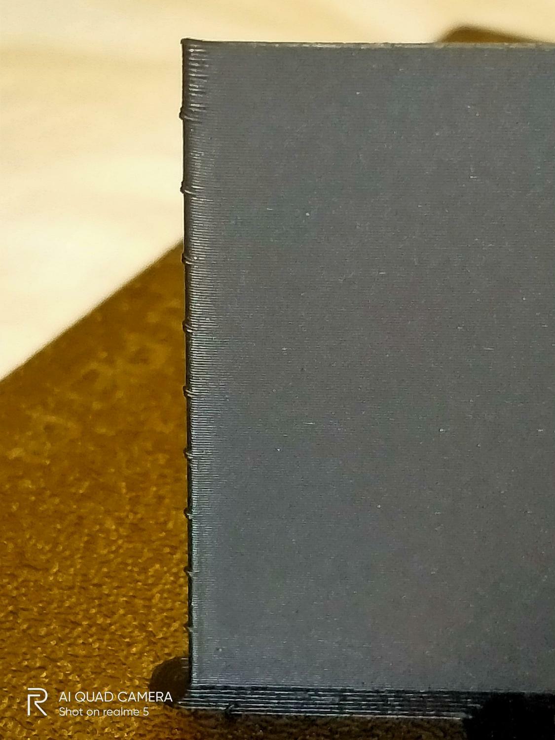

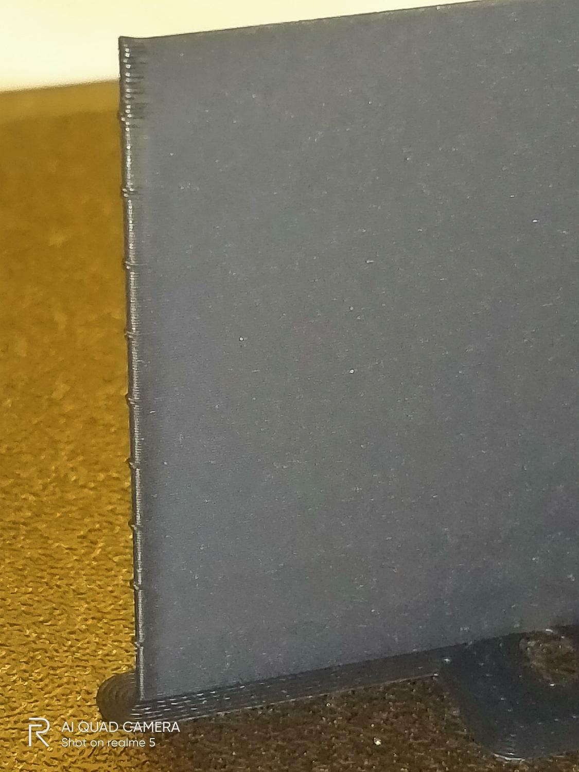

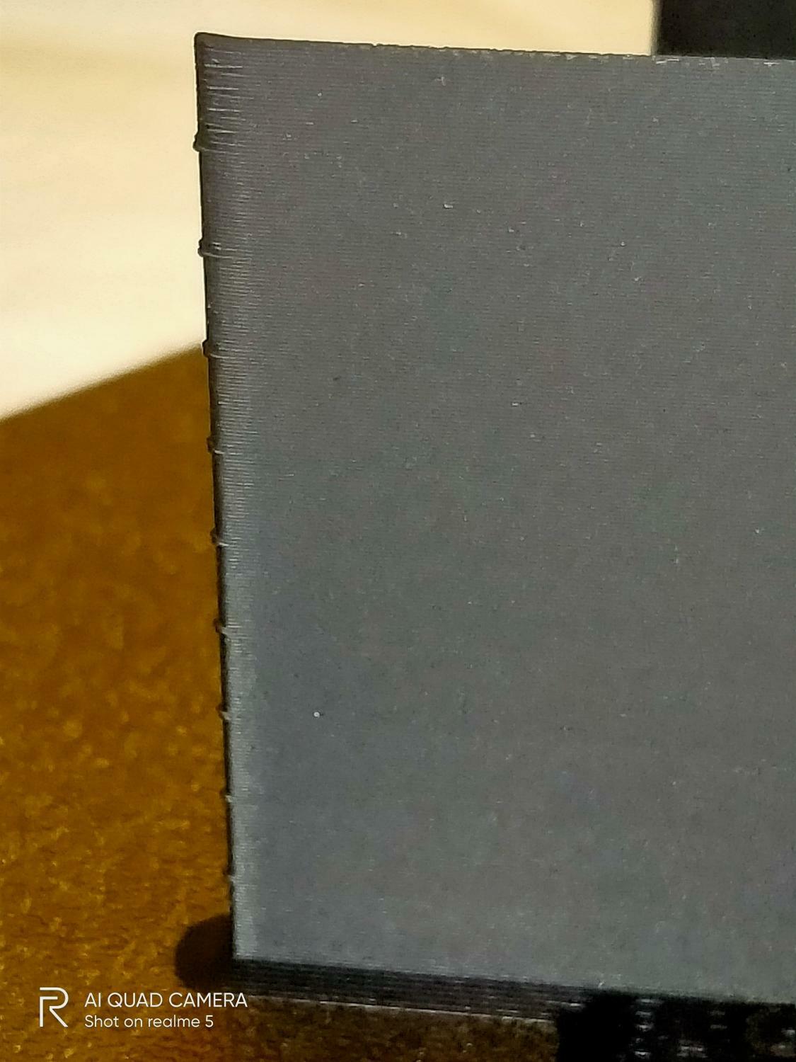

@eaman riesco a caricare solo queste foto ne manca una ma il risultato sembra sempre lo stesso . Dimmi cosa ne pensi al massimo rifaccio le foto domani sotto la luce del sole . Ora c'è un limite al peso dei file allegati? una volta non era cosi.
Tornando al test quanto pensi che sia attendibile ?

Be' io cosi' non ne vedo: tu che lo hai davanti muovendolo un po' riesci a distinguere delle zone con bande verticali a circa 1.5mm l'una dall'altra?
non vedo niente di niente , sembra "velluto " non penso nemmeno che sia il pla opaco che nasconde. Se metto la stampa sotto la luce di traverso vedo solo i layer.
quelle bande verticali che dici tu le avevo sulla mega anche a 60mm/s, in questo forum tempo fa ci siamo chiesti spesso il perchè, però ancora non c'erano le features che ci sono oggi. Secondo me basta agire su quelle . Alla fine anche bambulab usa una sua versione di klipper . E' vero che è piena di sensori sensorini ecc ma alla fine sarà pure marketing.
Purtroppo tra le consumer non ho visto altre stampanti ad alta velocità oltre la mia , quindi non ti saprei dire con esattezza quali differenze possono esserci.
Con la mega la differenza è palese in tutto ma penso sia ovvio.

Quelle che ho evidenziato io sono dovute alle cinghie:
0b9cf0c2922833ad677025b196b36cbe718b4285
Il periodo dei pattern corrisponde al passo delle cinghie.
Il trucco e' che sulle A1 hanno tolto i denti dalle cinghie nella parte che che non tira dalla puleggia dentata del motore quindi quando quella parte gira sulla opposta puleggia piatta non fa gli impatti. Poi e' una cinghia con passo da 1.5mm piuttosto che la solita 2mm.
