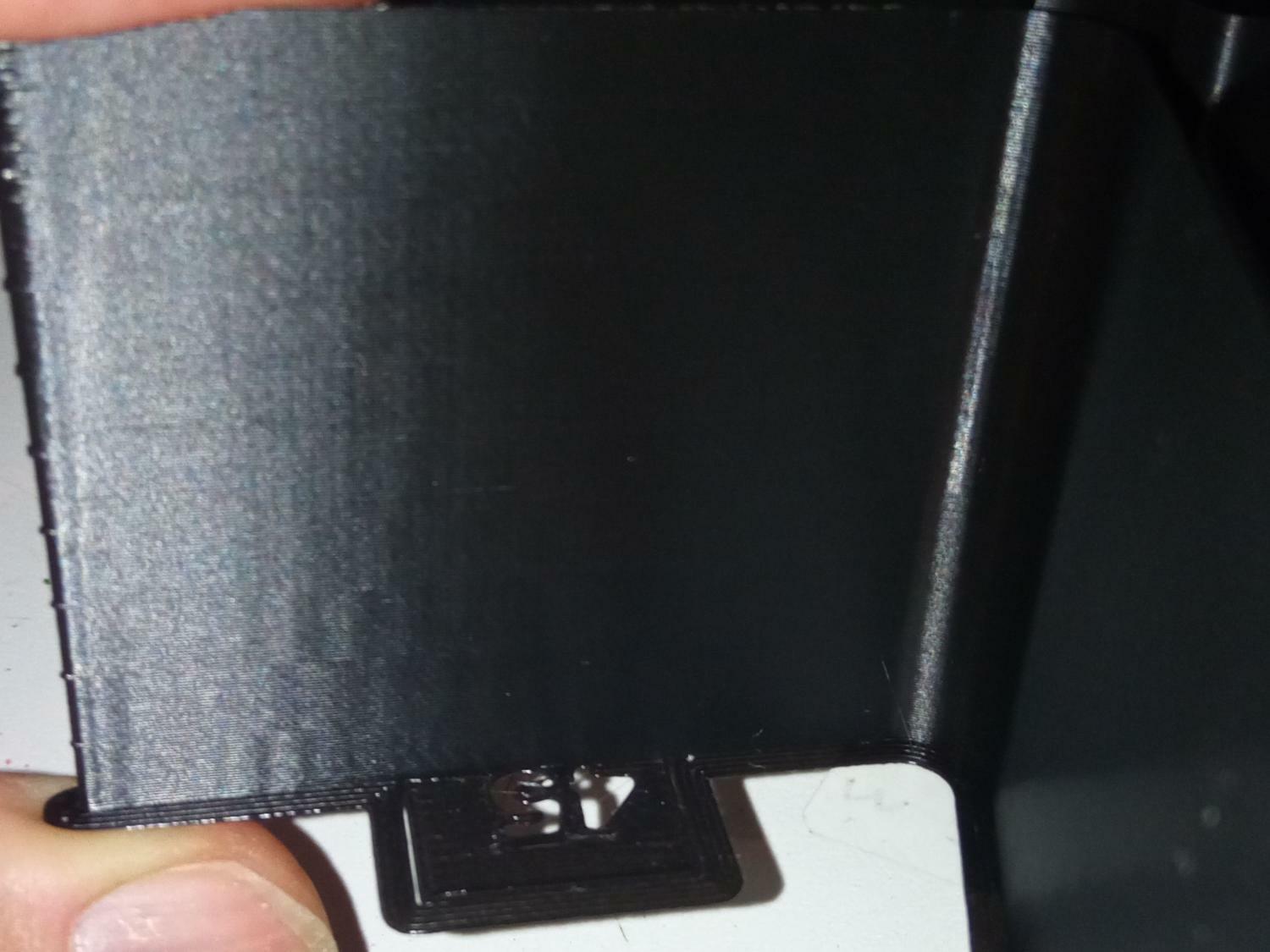

Si parlava di VFA e denti delle cinghie: oggi ho montato le pulegge dentate al posto di quelle liscie sulla N2S:
Test sempre a 120-300mm/s,
prima flat idlers:
Dopo teeth pulley:
Pulegge: https://www.aliexpress.com/item/1005003693896590.html
A occhio c'e' un significativo miglioramento ma il problema non e' risolto completamente, diciamo che i VFA appaiono dimezzati.
Il test e' stato fatto con le stesse cinghie e dopo aver ricalibrato input shaping (la piccola N2S tiene decentemente 5.2k di accelerazione per i perimetri esterni, non male!).
A breve provo a montarle sulla Neptune 4 Pro e li' pero' mettero' su delle cinghie GATES decenti.
Fun facts: la Ender3 quasi non me ne ha fatto di VFA quindi non sto neanche a montare le pulegge dentate 😉

Con grande spargimento di sudore e detriti ho tagliato i denti alla cinghia della N4P sull'asse X: nella prova dell'asse c'e' un discreto miglioramento con i VFA, ma non riesco a dire nulla di definitivo perche' sembra che ci  siano comunque molti VFA generati dall'altra cinghia.
Ora sto provando la puleggia dentata su Y, se non risolve potrei provare a tagliare i denti anche su quella e vedere come si comporta.
