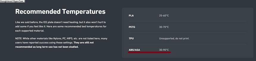

Tomto Inviato 14 Novembre Autore Condividi Inviato 14 Novembre 39 minuti fa, eaman ha scritto: Se no' c'e' l'originale ma costa uina fucilata: https://darkmoon3d.com/products/darkmoon-ice a bruciapelo 🤣 aspetta però abs asa 30/90 gradi? ho letto bene? 1 Cita Link al commento Condividi su altri siti Altre opzioni di condivisione...
eaman Inviato 14 Novembre Condividi Inviato 14 Novembre 15 minuti fa, Tomto ha scritto: a bruciapelo 🤣 aspetta però abs asa 30/90 gradi? ho letto bene? So che con quelle si stampa PLA con il piatto freddo, non so cosa fanno con ABS. Per come la so io il problema di ABS e' che fa shrinking, non e' espressamente un problema di adesione, per quanto... BTW: l'ABS si attacca bene sia al PLA che al PETG: se hai piacere di avere adesione a 80c fai il primo layer in quelli e poi mettici sopra l'ABS. 2 Cita Link al commento Condividi su altri siti Altre opzioni di condivisione...
Tomto Inviato 14 Novembre Autore Condividi Inviato 14 Novembre 4 minuti fa, eaman ha scritto: So che con quelle si stampa PLA con il piatto freddo, non so cosa fanno con ABS. devo indagare. sarebbe troppo bello , a me interessa l'asa 14 minuti fa, eaman ha scritto: BTW: l'ABS si attacca bene sia al PLA che al PETG: se hai piacere di avere adesione a 80c fai il primo layer in quelli e poi mettici sopra l'ABS. Questa l'ho già sentita da un utente del forum non ho mai provato , ma di te mi fido lo terrò in considerazione . Grazie per il link! 1 Cita Link al commento Condividi su altri siti Altre opzioni di condivisione...

Tomto Inviato 14 Novembre Autore Condividi Inviato 14 Novembre nella chat di darkmoon mi hanno detto : The recommended temps are between 30 and 100C. Which is a wide range. It will depend on the geometry of the model. Large models will require high temps che delta ridotto è come dire mi piacciono solo le donne tra i 20 e gli 80 anni 6 minuti fa, eaman ha scritto: Se no se vuoi fare ricchione con il piatto degli altri... 🤣che vordì? perdono cosa vuol dire 7 minuti fa, eaman ha scritto: C'e' anche l'easy ABS lo cerco 8 minuti fa, eaman ha scritto: l'easy ASA? vediamo se c'é 1 Cita Link al commento Condividi su altri siti Altre opzioni di condivisione...
