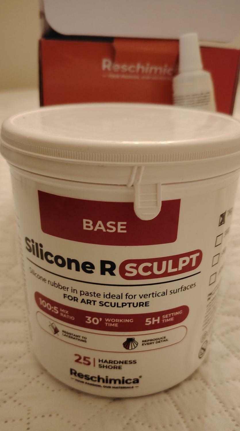

Tomto Inviato 23 Dicembre 2024 Autore Inviato 23 Dicembre 2024 Il 21/12/2024 at 22:34, eaman ha scritto: il PLA / PETG per proprieta' meccaniche Expand mi va benissimo , ma a me interessa la resistenza al calore quella dell'abs del filmato mi potrebbe andar bene . So già com'è una stampa in abs con stampanti semiprofessionali , non mi aspetto un risultato simile , sto giocando con la mini fatta per pla/pet/tpu ma io , devo complicarmi la vita 🤣 Il 23/12/2024 at 12:16, Cubo ha scritto: Il dubbio che avrei io è: se l' EASY/HYPER ABS si attacca al piatto ad una temperatura inferiore... Expand se riesco a stamparlo lo immergo nell'acqua a temperature diverse 85°/80°/75° ecc e vedo come si comporta. Per l'adesione al piatto loro dicono 75°/95° ma alla fine contaci che sarà 100 .....proverò con quintali di colla ed il mio ingrediente segreto Comunque per stampe outdoor ho scoperto il carbon pet . Nel caso mi servissero parti simili alle plastiche a iniezione faccio il calco di una stampa a resina con la gomma siliconica plasmabile e cassaforma in gesso . Uso questa : Cita
