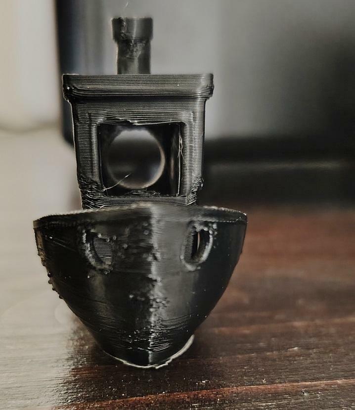

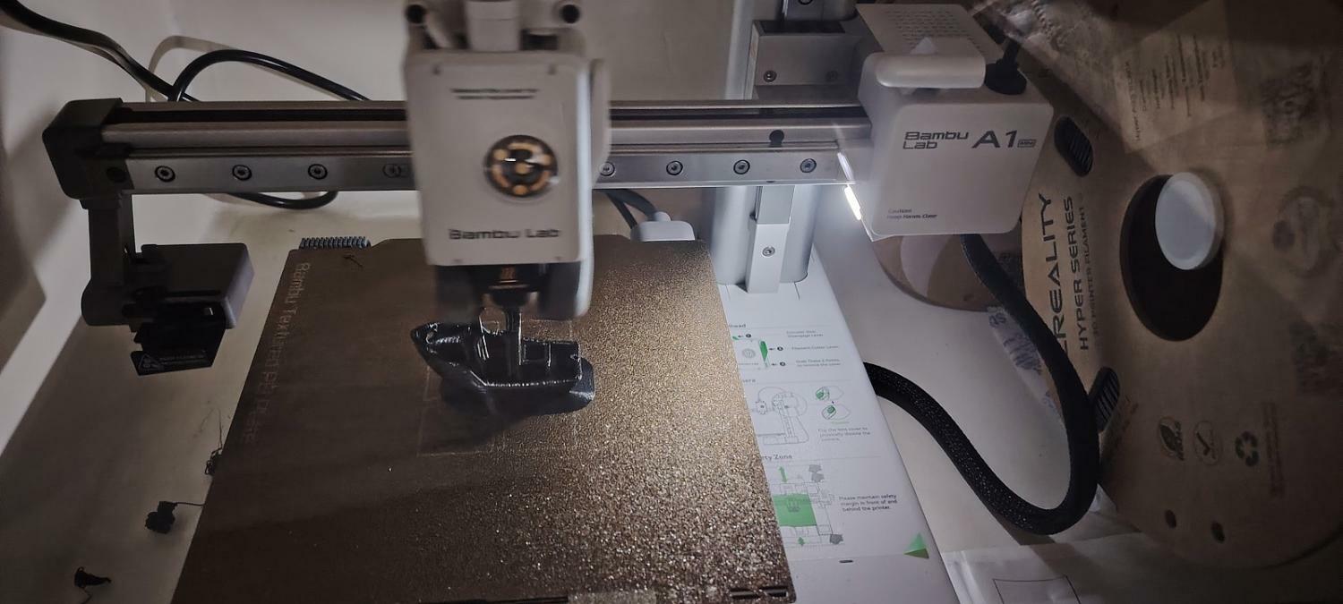

Tomto Inviato 24 Dicembre 2024 Autore Inviato 24 Dicembre 2024 Sto stampando Hyper abs . Con 80° sul letto niente da fare , ho provato con additivi e l'unico che funziona è la lacca. ho aspettato una mezz'ora per far scaldare "la camera" di stampa sembra che la benchy stia venendo bene. Vi aggiorno Cita
eaman Inviato 24 Dicembre 2024 Inviato 24 Dicembre 2024 Insomma ci tenevi proprio a fare il cappone l'ABS per Natale! Congratulazioni, un step in avanti per la piccola A1. Magari basta giusto una protezione laterale per proteggere la stampa dagli spifferi. Cita
Tomto Inviato 24 Dicembre 2024 Autore Inviato 24 Dicembre 2024 1 ora fa, eaman ha scritto: Magari basta giusto una protezione laterale per proteggere la stampa dagli spifferi. tutto quello che vedi è all'interno della camera di stampa , quella con muratura e doppio vetro non ci sono spifferi è ermetica e insonorizzata. Quando tolgo il vetro esce una vampata di calore e una forte puzza. Poi posto le foto ho fatto due benchy una fatta in 48 min che fa abbastanza schifo ed un'altra con ventilazione attiva e modalità ludus (non ricordo come si chiama) che invece è venuta benissimo. 🤣 L' adesione tra i layer è ottima . 1 ora fa, eaman ha scritto: Insomma ci tenevi proprio a fare il cappone l'ABS per Natale! Non può essere vero ABS è sicuramente "tagliato" con qualcosa Voglio vedere come si comporta con i vapori di acetone 2 Cita

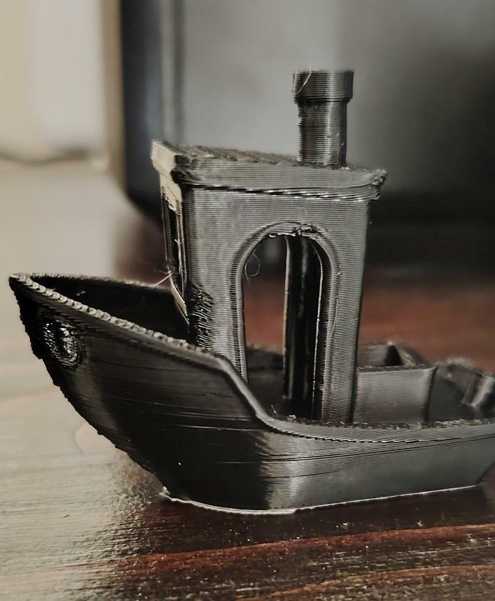

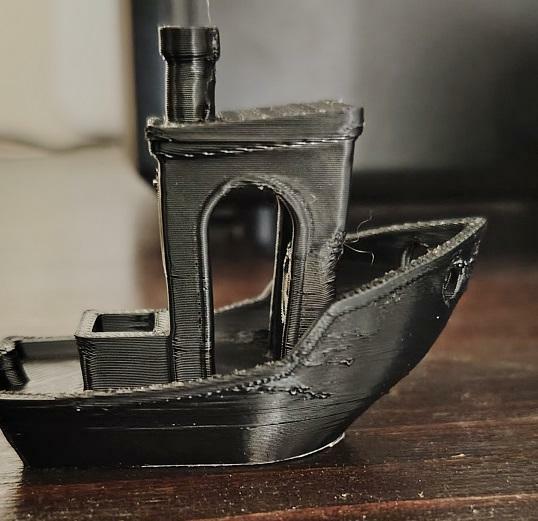

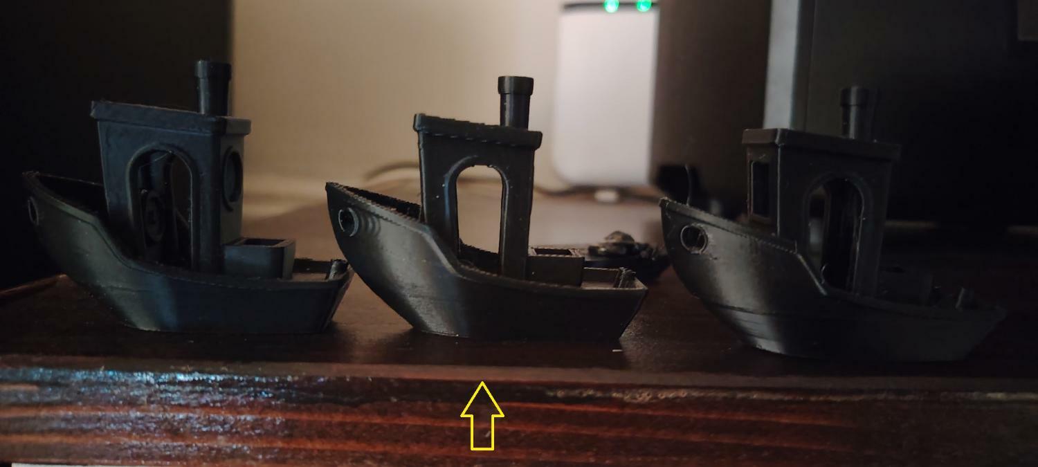

Tomto Inviato 29 Dicembre 2024 Autore Inviato 29 Dicembre 2024 Questa benchy è stampata a 250° bed a 80° con adesivo altrimenti non attacca e ventilazione a 0 ci sono molte imperfezioni la plastica in molti pinti si è ristretta e on rispetta minimamente le dimensioni nominali Le 2 barchette a destra e a sinistra sono in Hyper ABS quella al centro è la benchy da 13 minuti in pla. Le differenze principali sono nella linea di scafo non presente in quella in pla , anche se penso sia dovuto allo slicing Le 2 in abs sono stampate usando un profilo di bambustudio per pet-g con ventola attiva , letto a 80°, e camera blindata🤣 Cita
eaman Inviato 29 Dicembre 2024 Inviato 29 Dicembre 2024 Il 24/12/2024 at 16:41, Tomto ha scritto: Poi posto le foto ho fatto due benchy una fatta in 48 min che fa abbastanza schifo ed un'altra con ventilazione attiva e modalità ludus (non ricordo come si chiama) che invece è venuta benissimo. 🤣 Quindi quella in foto e' quella venuta meno bene? Ci sta che se e' un ABS "facilitato" magari vuole un po' di raffreddamento. Cita

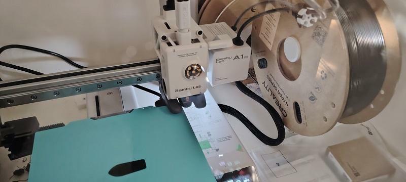

Tomto Inviato 29 Dicembre 2024 Autore Inviato 29 Dicembre 2024 é arrivato il bed glacier di biqu consigliato da @Cubo @eaman. La prima stampa si è staccata quasi subito dopo aver impostato il profilo "ludus" (non ricordo il nome) la seconda stampa ha invece aderito. Mi sembra un piatto il pei come con la texture diversa niente di particolare aderisce bene ma non è niente che facci a gridare al miracolo devo testarlo 1 Cita

Tomto Inviato 29 Dicembre 2024 Autore Inviato 29 Dicembre 2024 3 minuti fa, eaman ha scritto: Quindi quella in foto e' quella venuta meno bene? le prime 3 foto sono della benchy venuta male . la foto con le tre barchette sono 2 in abs venute bene e una in pla con il gcode da13 min presente nella mini di default Adesso, eaman ha scritto: ma l'avresti stampata con quale temperatura del bed? 80° è il massimo che riesco a raggiungere. @eaman penso che l'ASA me lo posso dimenticare il bed nuovo..... Cita
eaman Inviato 29 Dicembre 2024 Inviato 29 Dicembre 2024 6 minuti fa, Tomto ha scritto: 80° è il massimo che riesco a raggiungere. Ahhh capito, per l'ABS lo hai sempre tenuto al massimo. Thanks. Cita
