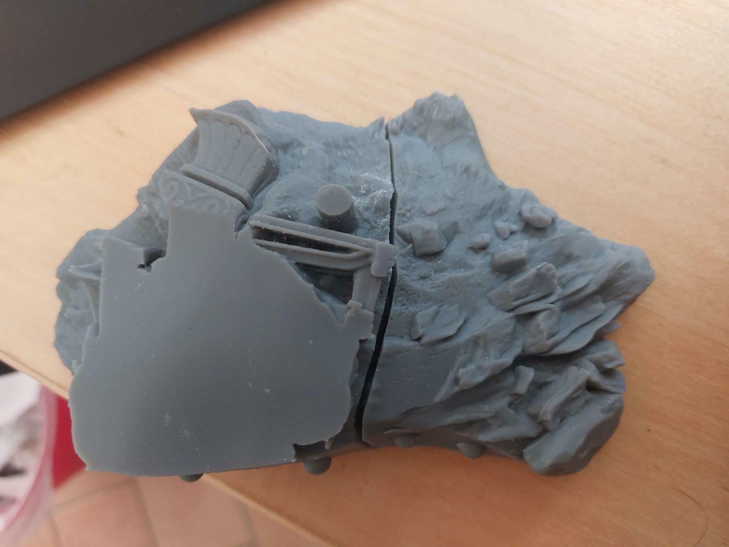

Resina - cosa usare per riempire gap in parti che non combaciano?
Vai alla soluzione Risolta da Killrob,
Ciao a tutti, mi chiedevo cosa potrei usare per riempire gli spazi in pezzi stampati a resina che non combaciano alla perfezione (anche se dovrebbero) causa condizioni di stampa varie. Esempio in foto:
  • Risposte 4
Avevo sentito che mettere resina dopo fosse pericoloso (perchè rimane non solida negli strati "nascosti" da quelli affacciati alla lampada), quindi non è così?
  • Soluzione
Expand
no hai sentito giusto, ma se la applichi con un pennello e la solidifichi subito con la torcia UV tipo questa il problema non si pone
