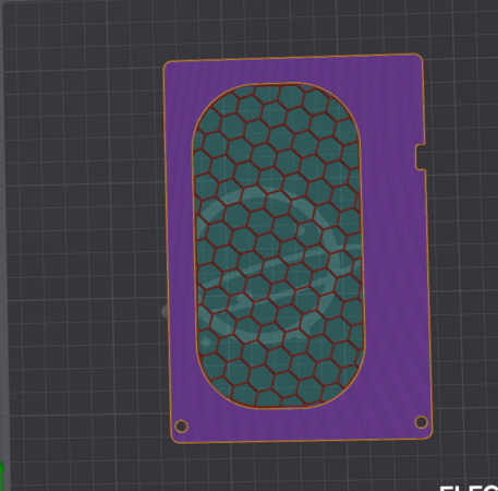

Sto modificando la Ender per renderla piu' silenziosa, mi e' venuto il prillo di togliere proprio la 40x40x10 che raffredda attivamente la scheda madre / driver: dite che sia una cattiva idea? Cioe' si lo so che e' una cattiva idea, ma e' 100% che cuocio all'istante i driver o posso farci l'inverno? 😉
Ho ridisegnato la cover per lasciarla quasi tutta aperta, ho i motori a ~1.2a.
...altrimenti ci metto un riduttore di voltaggio e provo a farla andare un po' piu' piano, ho dei blower silenziosi ma bisognerebbe disegnargli un fan duct.
