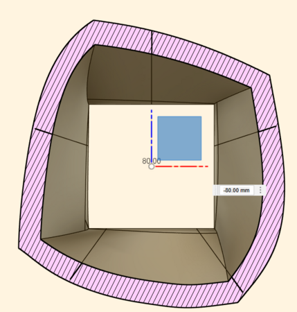

ho disegnato un oggetto per fare alcune prove per poterlo stampare in vase mode, ma con dei rinforzi interni, in modo che si possa stampare senza retrazione e che resti leggero e resistente. Il disegno funzione (foto 1).

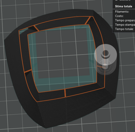

se lo esporto da fusion con qualità medium Orca mi "salta" alcune parti (foto 2);

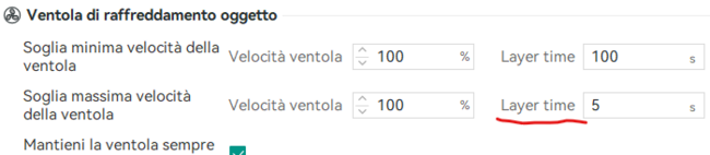

se lo esporto con qualità alta migliora, ma ha ancora delle parti mancanti (foto 3)
se abbasso il layer a 0,15 il difetto scompare
ho tre dubbi:
1) c'è qualche parametro nell'esportazione di fusion che può aiutare?
2) oltre a guardare il pezzo preparato da Orca, c'è qualche modo per vedere se ci sono dei buchi, magari da qualche opzione dello schema colore
3) c'è qualche parametro di Orca che non ho considerato?
