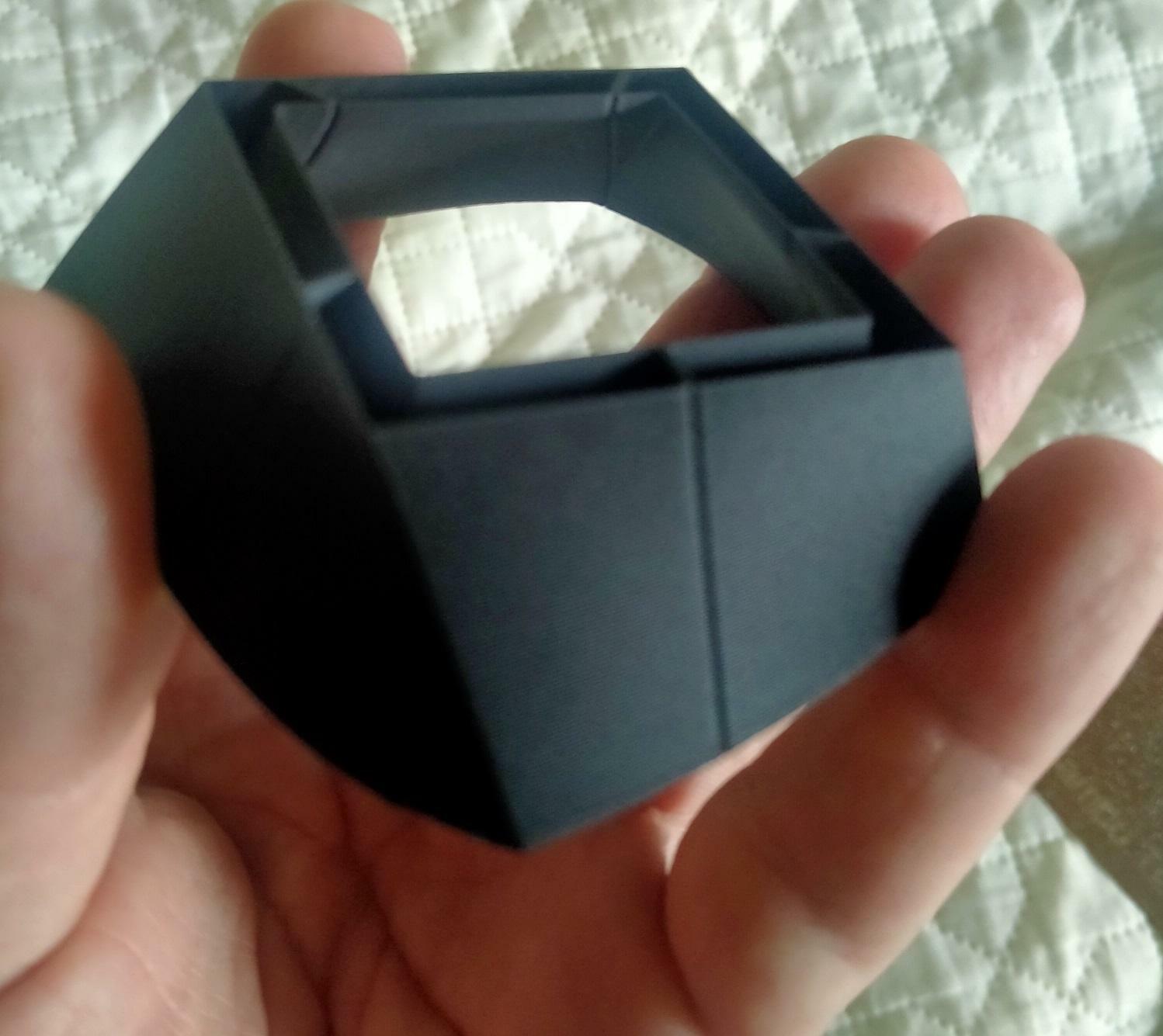

lever63 Inviato Martedì alle 13:27 Autore Condividi Inviato Martedì alle 13:27 58 minuti fa, Cubo ha scritto: Potrebbe anche essere la distanza interna tra le pareti esterne, che poi diventano le traiettorie di stampa in vasemode. Se la distanza è troppo piccola, meno di due volte la larghezza delle linee, allora non riesce a passare con l'estrusione e salta dei pezzi. Per esempio qui: Lo slicer deve fare il perimetro con la traiettoria rossa per passare attorno al piccolo taglio nel modello. Se il taglio si avvicina troppo alla traiettoria verde, poi non riesce più a fare quest'ultima (o viceversa) perché la prima traiettoria ci passa sopra e va in conflitto. Tempo fa avevo provato a fare un modello per stamparlo in vasemode ed avevo visto proprio questo: distanze tra le superfici esterne che internamente al modello misuravano meno di due volte la line widh mi facevano saltare degli strati. Imho dovrebbero semplicemente permettere l'interferenza tra le linee in vasemode. Non sarà ottimale ma risparmia un sacco di problemi e poi per la produzione di aeromodelli bisogna necessariamente mettere le linee vicine perché si saldino tra loro e creino una struttura resistente... mi sa che hai ragione, l'inclinazione della parete "strozza" il layer e Orca non lo risolve; Però Cura e Prusa (io uso Qidi Slicer, ma è un prusa color blu) lo gestiscono correttamente. 36 minuti fa, Tomto ha scritto: Modificando gap e risoluzione come in foto risulta stampabile in vase mode e senza cuciture. Ho utilizzato il preset standard della A1 mini ma dovrebbe funzionare per tutti. ho dovuto riprovare più di una volta perché ogni tanto orca si bagga P.S provo a mandarlo in stampa voglio vedere cosa succede. ottimo! facci sapere! 8 minuti fa, eaman ha scritto: Magari cambiando il metodo di Slicing? Da Aracne a classic o altro. Per altro Orca e Prusa sono basati sullo stesso engine magari Cura o qualche Ideamaker o vattelapesca fa quello che chiedi. ho provato a cambiare il motore ma non cambia il risultato; sembra proprio un problema di Orca, perchè il clone di prusa e Cura funzionano bene 3 Cita Link al commento Condividi su altri siti Altre opzioni di condivisione...
Tomto Inviato Martedì alle 15:34 Condividi Inviato Martedì alle 15:34 Il punto indicato dalla freccia risulta saldato . E' in vase mode e non ci sono cuciture. La A1 mini in vase mode va molto lenta delude un po'🤕 4 Cita Link al commento Condividi su altri siti Altre opzioni di condivisione...
lever63 Inviato Martedì alle 16:22 Autore Condividi Inviato Martedì alle 16:22 42 minuti fa, Tomto ha scritto: Il punto indicato dalla freccia risulta saldato . E' in vase mode e non ci sono cuciture. ottimo! allora provo a cambiare il parametro risoluzione e do ancora una possibilità a Orca😉 42 minuti fa, Tomto ha scritto: La A1 mini in vase mode va molto lenta delude un po'🤕 magari hai il parametro layer time troppo alto; nell'esempio adatta la velocità in modo da impiegare almeno 5' per layer 2 Cita Link al commento Condividi su altri siti Altre opzioni di condivisione...
Tomto Inviato Martedì alle 18:09 Condividi Inviato Martedì alle 18:09 1 ora fa, lever63 ha scritto: magari hai il parametro layer time troppo alto; nell'esempio adatta la velocità in modo da impiegare almeno 5' per layer può essere . Grazie Cita Link al commento Condividi su altri siti Altre opzioni di condivisione...
