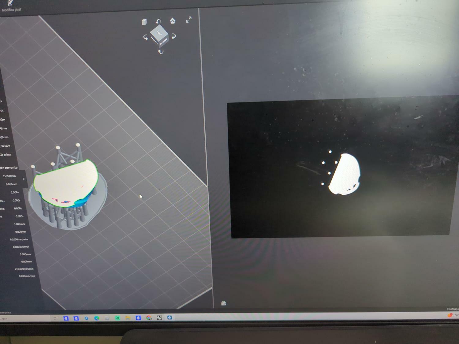

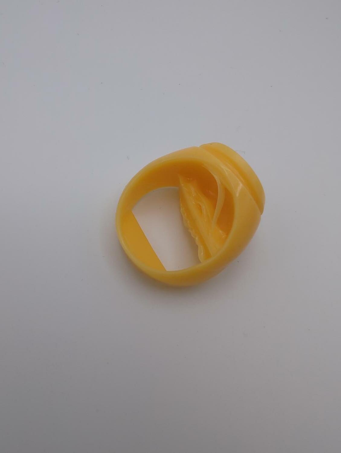

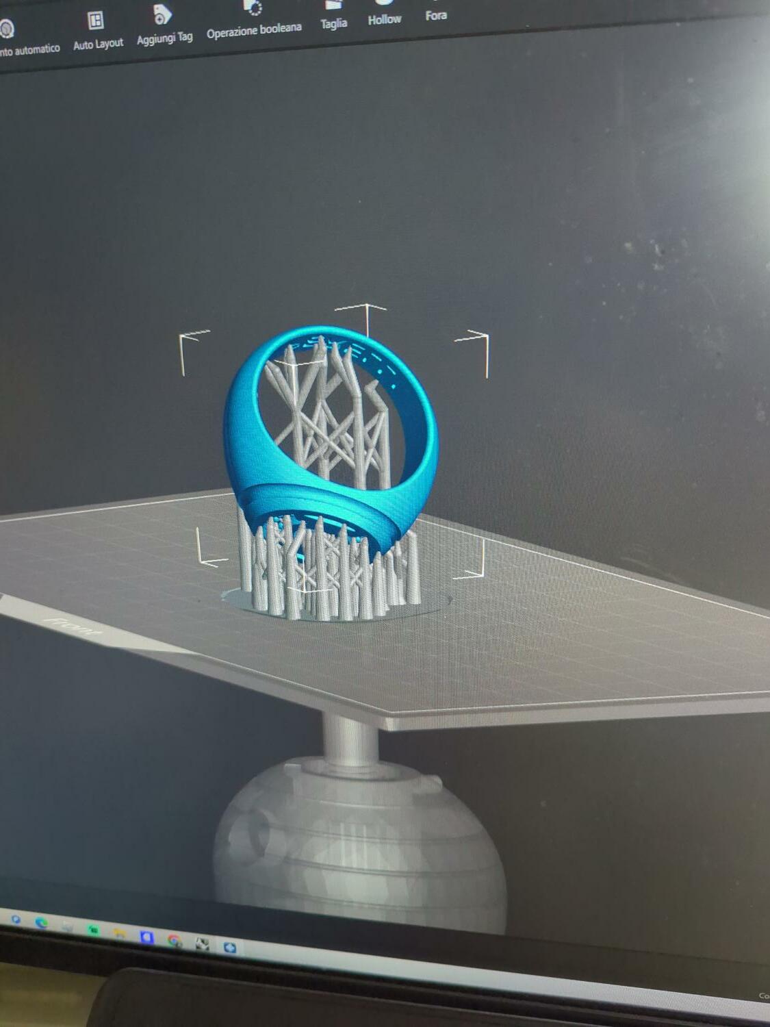

dianketi Inviato 7 Novembre Condividi Inviato 7 Novembre Salve , sto partecipando ad un progetto artistico ed ho un problema nella stampa di questo anello. Nelle foto vi allego il problema relativo alla stampa fallita , ho provato a posizionare il modello in qualsiasi posizione nel software di slicyng, ma ottengo lo stesso problema seppur in punti separati, ho provato anche ad aumentare il numero di supporti, finché studiando il procedimento dello slicing ho notato che il software manda in stampa delle isole all'interno della circonferenza dell'anello anche se queste non compaiono nel progetto. È un problema riguardante la progettazione del modello 3d o nelle impostazioni di stampa? Vi prego aiutatemi 😭 Cita Link al commento Condividi su altri siti Altre opzioni di condivisione...
Killrob Inviato 7 Novembre Condividi Inviato 7 Novembre il tuo problema è solamente derivato dal fatto che hai messo pochi supporti e troppo grossi, mettine di più ma usa quelli piccoli e magari inclina un po' di meno l'anello, diciamo che avendolo piatto sulla base di stampa secondo me lo dovresti inclinare di 35/40° al massimo Cita Link al commento Condividi su altri siti Altre opzioni di condivisione...

Tomto Inviato 7 Novembre Condividi Inviato 7 Novembre 14 minuti fa, dianketi ha scritto: Ti ringrazio per l'aiuto, ci provo subito e ti faccio sapere. Quindi il mio problema riguarda i supporti e il posizionamento dell'anello. Concordo con @Killrob . Però tieni presente le parti che hanno i supporti vengono leggermente peggio di quelle che non li hanno . Devi scegliere l' orientamento del pezzo anche in funzione di questo. Che stampante e slicer usi? Lo slicer che danno in dotazione con alcune stampanti talvolta sono scarsi se non buggati. Cita Link al commento Condividi su altri siti Altre opzioni di condivisione...
dianketi Inviato 7 Novembre Autore Condividi Inviato 7 Novembre 18 minuti fa, Tomto ha scritto: Concordo con @Killrob . Però tieni presente le parti che hanno i supporti vengono leggermente peggio di quelle che non li hanno . Devi scegliere l' orientamento del pezzo anche in funzione di questo. Che stampante e slicer usi? Lo slicer che danno in dotazione con alcune stampanti talvolta sono scarsi se non buggati. Uso una elegoo Mars 3 e come slicer Chitubox pro , quindi i passaggi che mi consigliate di fare è di mettere l'anello per orizzontale e di inclinarlo a massimo 45° , cercando di sostenere dai supporti le zone meno importanti dell'anello. Aumentare il numero dei supporti ed utilizzare dei sostegni più leggeri , tipo 0,2? Se Chitubox non dovesse essere adatto , c'è un software di slicer che potete consigliarmi migliore di questo e non troppo complicato ? Grazie ancora per l'aiuto spero di riuscire a completare questo progetto 🙏 1 Cita Link al commento Condividi su altri siti Altre opzioni di condivisione...
Soluzione Tomto Inviato 7 Novembre Soluzione Condividi Inviato 7 Novembre Chitubox è tra i migliori ed è sufficiente la versione base, tu hai la pro quindi vai benissimo. Aumenti il numero dei supporti. Inclinare a 45 va bene per l' 80 %delle stampe ne caso dell' anello potresti fare un' eccezione e pensare di metterlo con la parte "dell' incastonatura" che guarda verso l'alto. Usa i supporti automatici ma aumentane la percentuale devono essere più fitti. Informati anche sulla zattera spesso può essere utile. 1 Cita Link al commento Condividi su altri siti Altre opzioni di condivisione...
