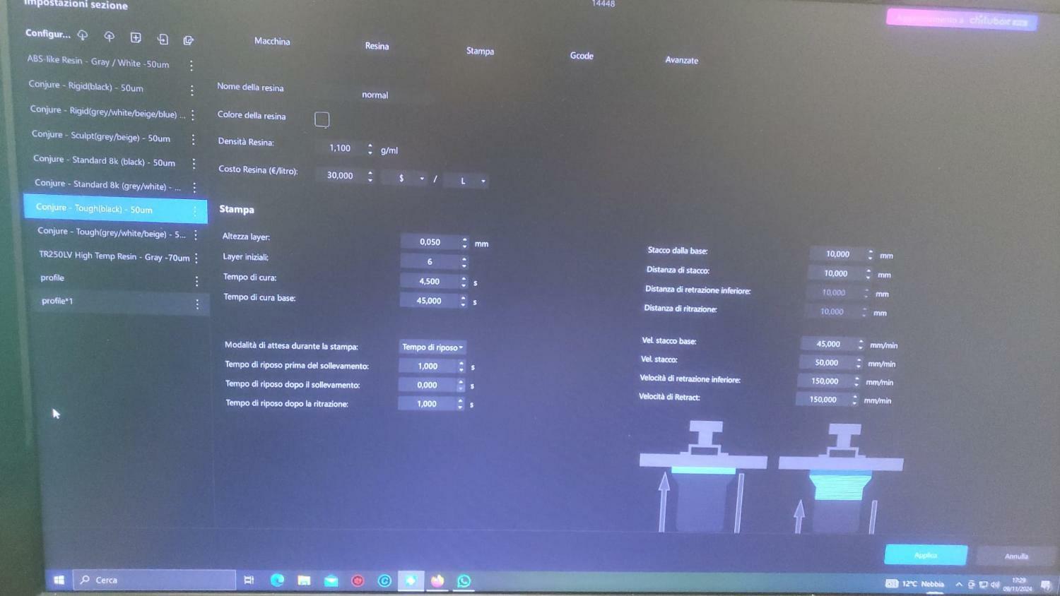

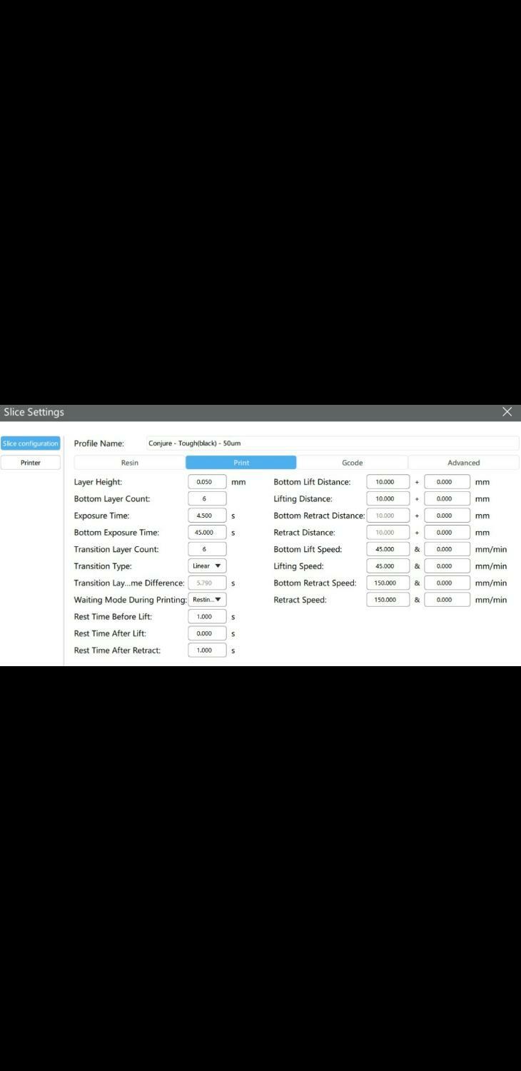

utente3d Inviato 9 Novembre 2024 Inviato 9 Novembre 2024 salve ho un problema con i profili resina conjure tough blak che non trovo il profilo resina da cariciare su chtubox ed anche sulla macchina ?o come si puo creare Cita

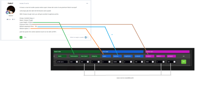

FoNzY Inviato 9 Novembre 2024 Inviato 9 Novembre 2024 in base a cosa hai scelto questa resina super cinese dal costo di una premium fatta in europa? comunque gli unici dati che forniscono sono questi: With Conjure tough resin you will get excellent toughness prints. Printer: ELEGOO Mars 3 Resin: Conjure Tough Layer height: 0.05mm Exposure time: 2.5s Bottom exporsure time:35s Bottom layers: 5 parti da questi che vedrai saranno buoni se non altro al 90% 1 Cita
utente3d Inviato 9 Novembre 2024 Autore Inviato 9 Novembre 2024 dovrei fare parti meccniche come ingranaggi , pero cercavo anch qualche modello di resina piu forte Cita
utente3d Inviato 9 Novembre 2024 Autore Inviato 9 Novembre 2024 come scrivo sul software della macchina i dati , che ho su chtubox ? Cita
FoNzY Inviato 9 Novembre 2024 Inviato 9 Novembre 2024 2 ore fa, utente3d ha scritto: pero cercavo anch qualche modello di resina piu forte sullo stesso prezzo ci sono le ressine liqcreate che forniscono tra le altre cose dati tecnici per ogni stampante. 1 ora fa, utente3d ha scritto: come scrivo sul software della macchina i dati , che ho su chtubox ? cosa intendi? nella macchina non ci sono "dati" in questo senso, chitubox prepara un file con i valori e la stampante li legge solamente. se cambi i valori in quella schermata essi verranno usati dalla macchina. alla macchina non frega nulla se sono 2 secondi o 2 anni di esposizione, lei si limita a leggere il numero che trova nel file (creato da chitubox) 2 ore fa, utente3d ha scritto: dovrei fare parti meccniche come ingranaggi la resina potrebbe essere la scelta sbagliata, poi dipende dal caso e dal budget. Cita

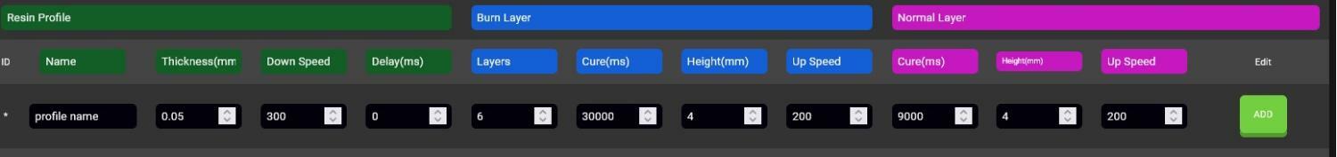

utente3d Inviato 9 Novembre 2024 Autore Inviato 9 Novembre 2024 a me interessava sapere dove scriveri i valori in queste caselle , perche non sono esperto io ho sempre usato i profili automatici non l'ho mai creati non so quali parametri ricavare da chtubox che ho il profilo resiana giusto ed in quali caselle scriverli Cita
FoNzY Inviato 10 Novembre 2024 Inviato 10 Novembre 2024 5 ore fa, utente3d ha scritto: non so quali parametri ricavare da chtubox che ho il profilo resiana giusto ed in quali caselle scriverli non capisco cosa intendi...crea un nuovo profilo e chimalo "mario" poi li nelle caselline con i numeri ci metti i numeri che ti ho scritto sopra, non capisco cosa ti sta bloccando dovrebbe essere di una facilita' disarmante 1 Cita
utente3d Inviato 10 Novembre 2024 Autore Inviato 10 Novembre 2024 gli scrivo nei primi 3 caselle verdi ? Cita
FoNzY Inviato 10 Novembre 2024 Inviato 10 Novembre 2024 2 ore fa, utente3d ha scritto: gli scrivo nei primi 3 caselle verdi ? è piu' chiaro? 1 Cita
utente3d Inviato 11 Novembre 2024 Autore Inviato 11 Novembre 2024 Ho messo questi parametri ma non ha stampato nulla Ho chiesto al fornitore ed mi ha inviato questi Cita
