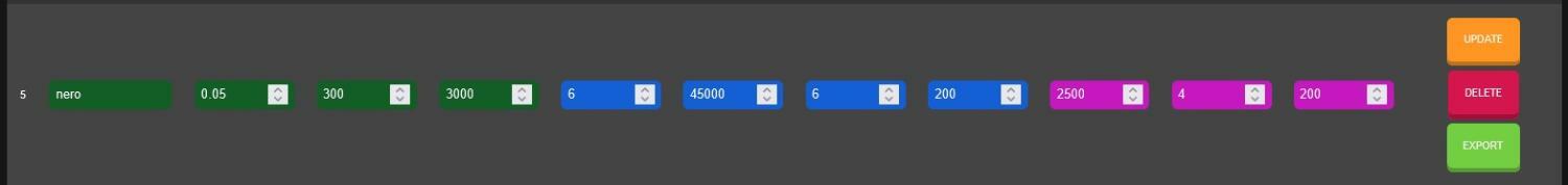

utente3d Inviato 11 Novembre Autore Inviato 11 Novembre Forse non li ho scritti nelle caselle giuste. Anche qua non e uscito nulla Cita

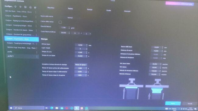

Tomto Inviato 11 Novembre Inviato 11 Novembre Il 09/11/2024 at 17:36, utente3d ha scritto: i dati che ti ha dato il fornitore sembra che tu li abbia messi nel modo corretto anche in questa foto . Le altre resine le stampi senza problemi? Se non ti esce nulla è strano . Forse è il classico livellamento che va rifatto( 80% del fallimento delle stampe ha resina) Se carichi il file affettato con chiavetta usb prova a formattarla in particolar modo se usi una sd con adattatore usb. Cita
utente3d Inviato 11 Novembre Autore Inviato 11 Novembre Si con le altre resine stampo , il file lo carico tramite cavo ethernet , forse ho sbagliato qualcosa sulla macchina Cita

Tomto Inviato 12 Novembre Inviato 12 Novembre 25 minuti fa, Killrob ha scritto: e cosa c'è scritto silla confezione o sulla bottiglia? puoi mettere qui una foto? ha detto che è questa link è a 405 nm qui ci sono i parametri link ma manca la Tranform 4 non c'è ma ci sono delle Phrozen silmili. 1 Cita
Killrob Inviato 12 Novembre Inviato 12 Novembre ok ma se con le altre resine stampa e con questa no allora è un problema di quella resina con quella stampante... 1 Cita
Tomto Inviato 12 Novembre Inviato 12 Novembre (aggiornato) 3 ore fa, Killrob ha scritto: ok ma se con le altre resine stampa e con questa no allora è un problema di quella resina con quella stampante... In base a quello che ha detto lui , direi di sì. Dice di non avere problemi con le altre resine ok. Ma dobbiamo capire se ha alterato le stampe. Intendo che se dopo la resina in questione ne ha usate altre ed è andato tutto bene è una cosa , ma se intende che in generale stampa e poi ha ricominciato a stampare con la conjure è un altra. Quello che mi sembra strano è che questa resina non ha niente di particolare, se vediamo i parametri di stampa sul sito ufficiale, ci accorgiamo che si utilizza con le stampanti a resina più comuni. La sua stampante è "un po' datata" ma ha un semplice schermo 4k mono con pixel 35 micron. Modificato 12 Novembre da Tomto 1 Cita
