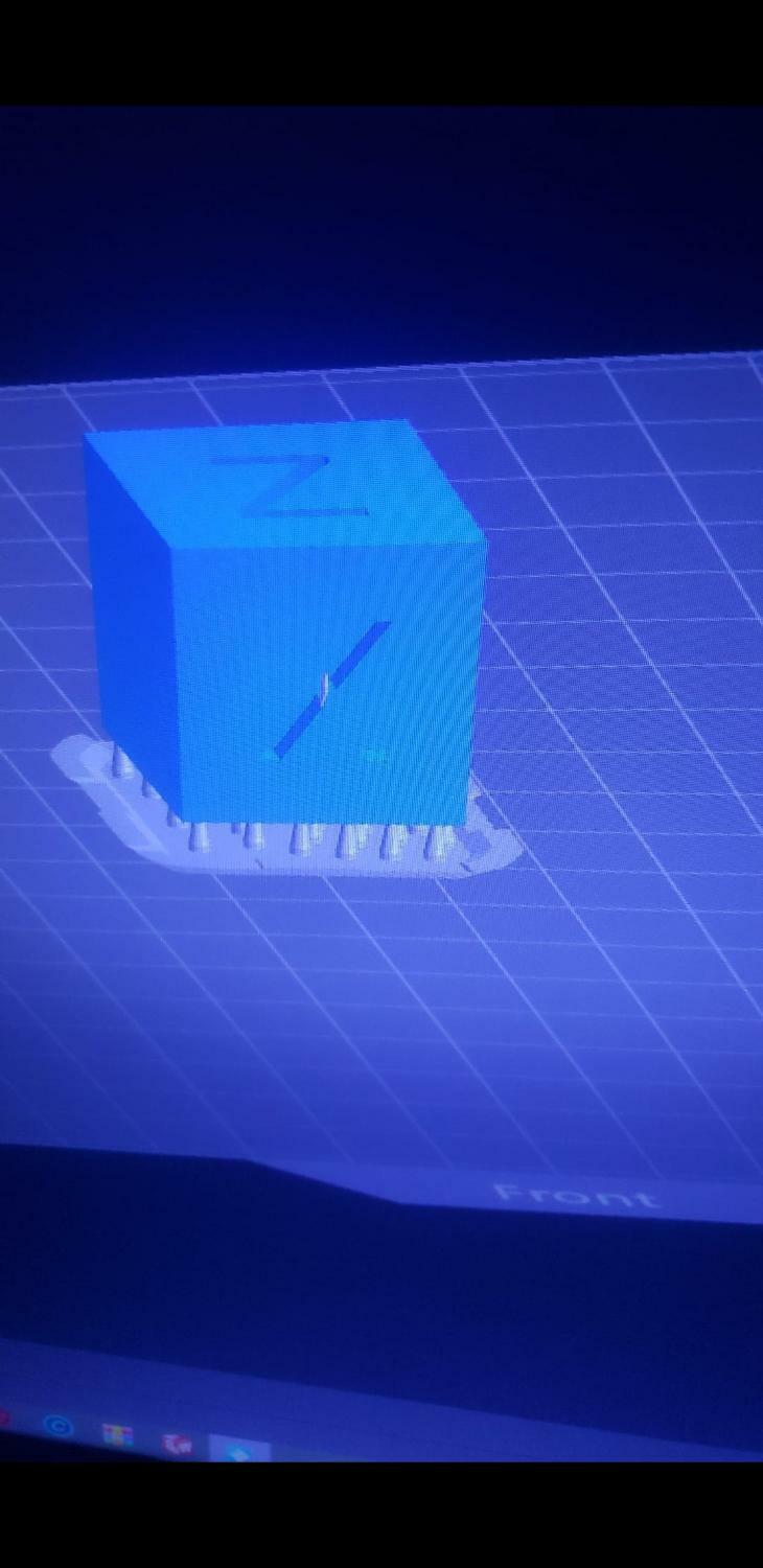

Tomto Inviato 13 Novembre 2024 Inviato 13 Novembre 2024 31 minuti fa, utente3d ha scritto: La temperatura esterna 12gradi circa e troppo bassa ! Devono essere fatte delle modifiche sui parametri ? 12 gradi è bassa perde fluidità la resina e influisce sulla qualità di stampa. Dovresti riuscire a stampare lo stesso aumentando l' esposizione, in particolare per i bottom layer. Sicuramente la temperatura esterna influisce sulla stampa ma non saprei dirti quanto,non ho mai stampato a temperature inferiori ai 18 o 20 gradi perché sono le temperature minime consigliate. Ma anche prima stampa i a 12 gradi. Cerca di dare più informazioni possibili così possiamo aiutarti meglio. Sentiamo cosa ne pensano gli altri utenti Cita

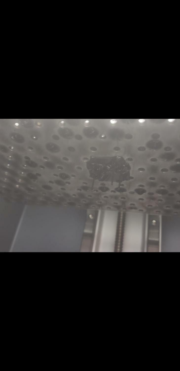

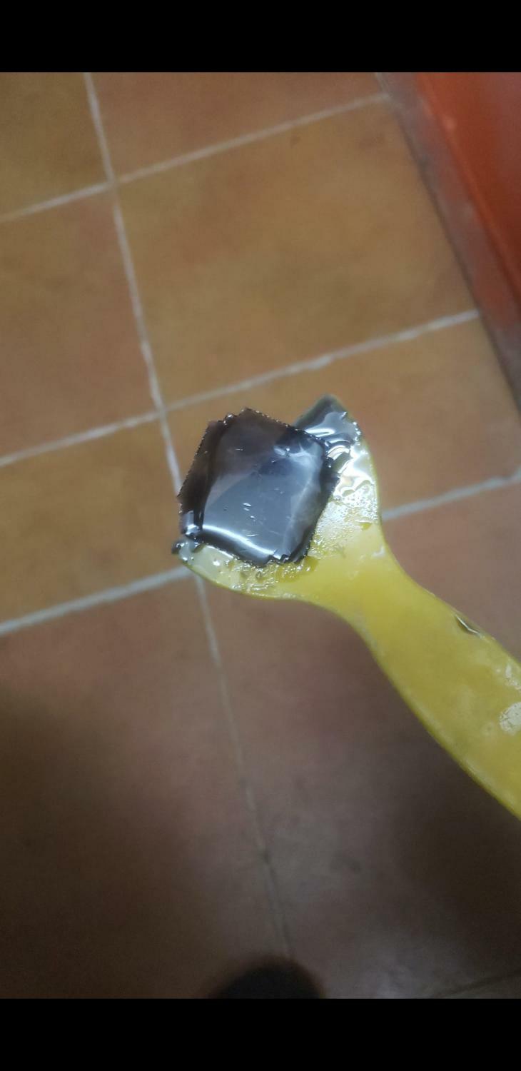

utente3d Inviato 13 Novembre 2024 Autore Inviato 13 Novembre 2024 (aggiornato) Non ho più altra tipo di resina per provare con questa temperatura, provo ad riscaldare ambiente 20gradi Ho svuotato il vassoio di resina ed il pezzo ed caduto , non rimane attaccato al piatto Modificato 13 Novembre 2024 da utente3d Cita
utente3d Inviato 13 Novembre 2024 Autore Inviato 13 Novembre 2024 Ho provato di nuovo a 20gradi ed la resina si vede fluida, però non rimane attaccato ed cade nella vaschetta Cita
utente3d Inviato 13 Novembre 2024 Autore Inviato 13 Novembre 2024 Prova e rimasta mattacata la base ma il pezzo è caduto Cita
Tomto Inviato 13 Novembre 2024 Inviato 13 Novembre 2024 52 minuti fa, utente3d ha scritto: Prova e rimasta mattacata la base ma il pezzo è caduto Aumenta l' esposizione anche dei layer. I supporti potrebbero essere insufficienti e/o troppo fini. Posta la prewiw di slicing dell' oggetto se puoi. Comunque hai fatto un controllo dello schermo LCD ? Funziona tutto? 1 Cita

FoNzY Inviato 13 Novembre 2024 Inviato 13 Novembre 2024 14 minuti fa, Killrob ha scritto: sentiamo che ne dice anche @FoNzY che si intende parecchio di stampe in resina A me sinceramente sembra un un 50%-50% tra resina del piffero e poca esperienza, infatti mi ero defilato dalla discussione 😆 perche' non capiremo mai se è lui o la stampante o entrambi (spero che "utente3d" non si sia offeso) Comunque, eviterei di star a pensare alla temperatura almeno per ora, le resine nere semi trasparenti son sempre una rogna...son preoccupato dalla situazione fep, dalla foto sfocata sembrano comunque pochi supporti troppo grandi... se @utente3d fosse in grado di caricare qui il file da stampare si potrebbe prepararlo noi in modo da escludere l'utente dalla lunga lista di possibili problemi...in modo che poi abbiamo solo due domande a cui rispondere: è la stampante? o non siamo cosi' bravi? 😅 1 Cita
FoNzY Inviato 13 Novembre 2024 Inviato 13 Novembre 2024 3 ore fa, utente3d ha scritto: Foto Domani carico il file carica il ile quando puoi. intanto in questa foto: perche' metti i supporti se non servono? son pochi e troppo grandi ma oltre questo non servono 2 Cita
