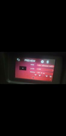

utente3d Inviato 14 Novembre 2024 Autore Inviato 14 Novembre 2024 I parametri sulla macchina li devo modificare o li lascio così come in foto ? Cita
FoNzY Inviato 14 Novembre 2024 Inviato 14 Novembre 2024 (aggiornato) 4 ore fa, utente3d ha scritto: I parametri sulla macchina li devo modificare o li lascio così come in foto ? Li ho già messi io, devi solo stampare il file Modificato 14 Novembre 2024 da FoNzY Cita
Tomto Inviato 14 Novembre 2024 Inviato 14 Novembre 2024 20 ore fa, FoNzY ha scritto: A me sinceramente sembra un un 50%-50% tra resina del piffero e poca esperienza è quello che sospetto anche io 🤣 1 Cita
utente3d Inviato 14 Novembre 2024 Autore Inviato 14 Novembre 2024 (aggiornato) Non e uscito nulla Modificato 14 Novembre 2024 da utente3d Cita
utente3d Inviato 14 Novembre 2024 Autore Inviato 14 Novembre 2024 Perché a me la macchina chiede prima quale profilo resina usare Cita

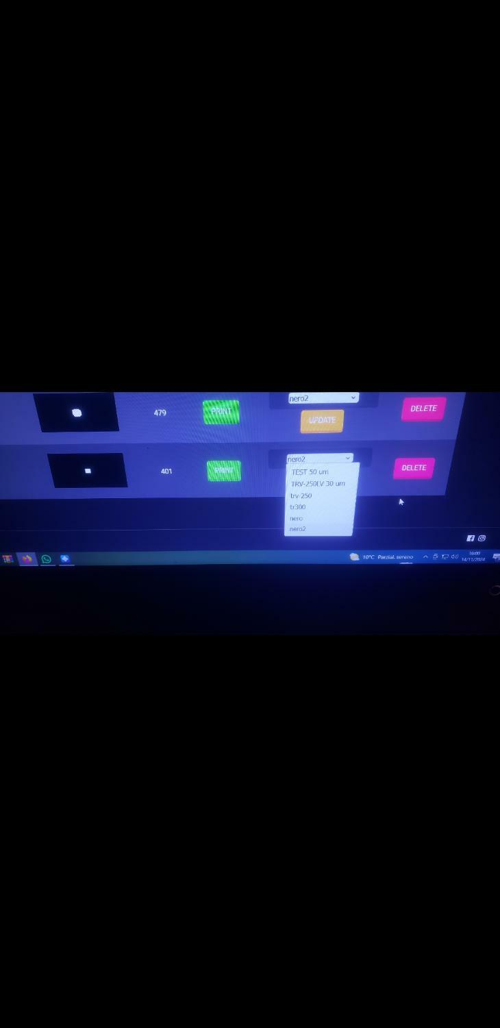

FoNzY Inviato 14 Novembre 2024 Inviato 14 Novembre 2024 Adesso, utente3d ha scritto: Perché a me la macchina chiede prima quale profilo resina usare ma se prendi il file che ti ho fatto io, lo metti nella chiavetta e lo metti sulla stampante senza passare per lo slicer come fa a chiederti il profilo della resina? da quale parte d'italia scrivi? se siamo vicini vengo a farti un corso gratis di persona Cita
utente3d Inviato 14 Novembre 2024 Autore Inviato 14 Novembre 2024 Ok provo così, io avevo sempre usato il software da pc Verona Cita
FoNzY Inviato 14 Novembre 2024 Inviato 14 Novembre 2024 27 minuti fa, utente3d ha scritto: Ok provo così, io avevo sempre usato il software da pc Verona siamo belli lontani, io son a terni Cita
utente3d Inviato 15 Novembre 2024 Autore Inviato 15 Novembre 2024 Anche qua mi chiede che profilo resina usare Cita
