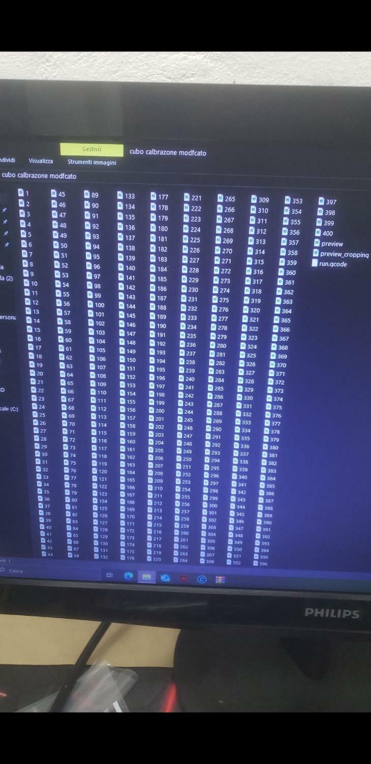

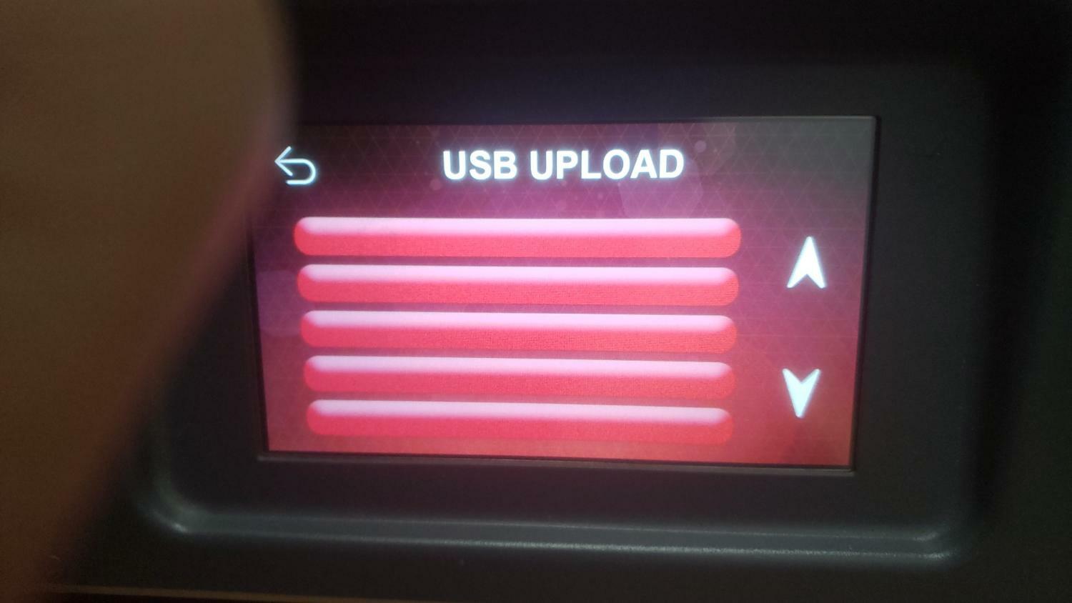

Usavo resina della stessa marca ( tr300 che il produttore forniva il profilo a corredo , ed stampava bene
Ho estratto la cartella ed carica su USB non zippata , però la macchina non vede nulla

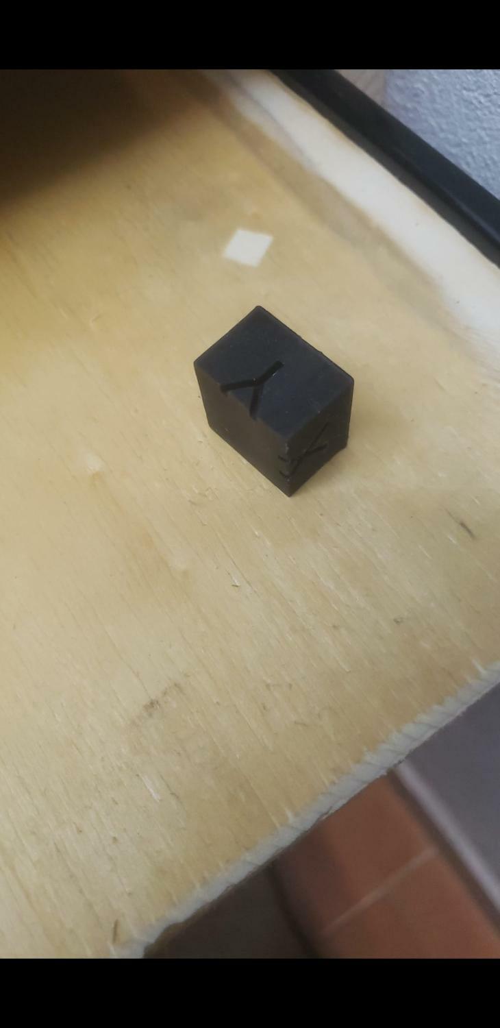

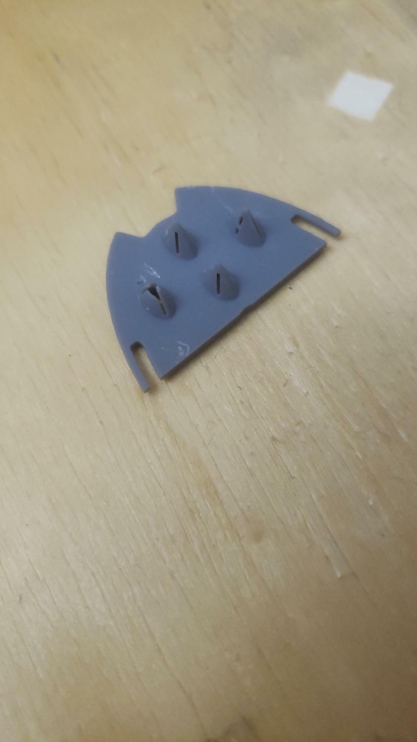

Ho provato a stampare con il profilo della tr300 ed è uscito il pezzo abbastanza bene , pero a staccarlo ho usato il martello ho fermato la stampa prima della fine perché serviva 4 ore
questo significa che l'impostazione di cura per i layer di base è eccessiva, eventualmente anche il numero di layer di base potrebbe essere troppo alto.
