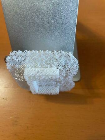

Claudio_Costa Inviato 14 Novembre Condividi Inviato 14 Novembre Ciao a tutti sono nuovo del gruppo, ho questo problema: Stampante Geeetech A20, la stampa ha una rete molto larga e non idonea (vedi foto), ho regolato il piano di stampa, cambiato l'ugello (0,4), effettuato pulizia, variato i parametri di stampa su Cura, ma il problema non si è risolto. Il tutto avvenuto dopo un fermo della stampante di circa tre mesi , ma prima era tutto OK. Grazie per l'aiuto Cita Link al commento Condividi su altri siti Altre opzioni di condivisione...
Killrob Inviato 14 Novembre Condividi Inviato 14 Novembre quello è un problema di sottestrusione pesante, il filamento è nuovo? se è vecchio lo hai prima essiccato? di che materiale si parla? e quali temperature di stampa? 3 Cita Link al commento Condividi su altri siti Altre opzioni di condivisione...
Claudio_Costa Inviato 18 Novembre Autore Condividi Inviato 18 Novembre Grazie per la risposta : temperatura di stampa 200 °C, materiale PLA 1,75, ho cambiato il filamento con un rotolo ancora sottovuoto, ma il problema persiste Cita Link al commento Condividi su altri siti Altre opzioni di condivisione...
