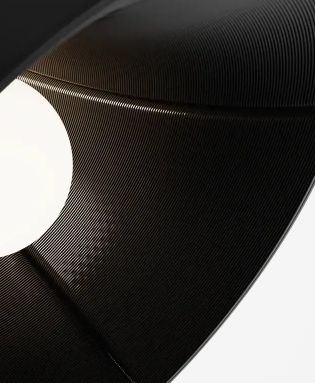

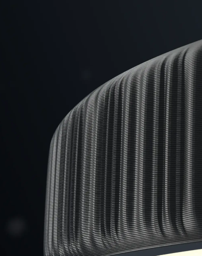

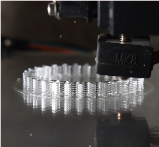

Io vorrei realizzare delle lampade per lo più in modalità vase mode con layers abbastanza alti, in pla e petg.
Detto ciò ho bisogno di realizzare stampe relativamente veloci e abbastanza resistenti sia meccanicamente che al calore. Ho una sidewinder x1, ho fatto delle prove con nozzle da 0,8 i risultati sono discreti con ma non ottimi. Soprattutto con layers che non mi soddisfano a pieno.
Vorrei comprare un'altra stampante, ma vista la mia inesperienza non vorrei buttare via tempo e soldi per poi ricominciare da capo ed è per questo che mi rivolgo a voi.
Avevo visto che con  Bambulab A1 potrei avrei velocità e semplicità di utilizzo, ma forse l'area di stampa è un po piccola  e non so se con nozzle da 0,8 riuscirei ad arrivare a quello che sto cercando di fare.
Mi rimetto ai vostri preziosi consigli e vi ringrazio!🙏
Vorrei ottenere risultati come questi per intenderci.
