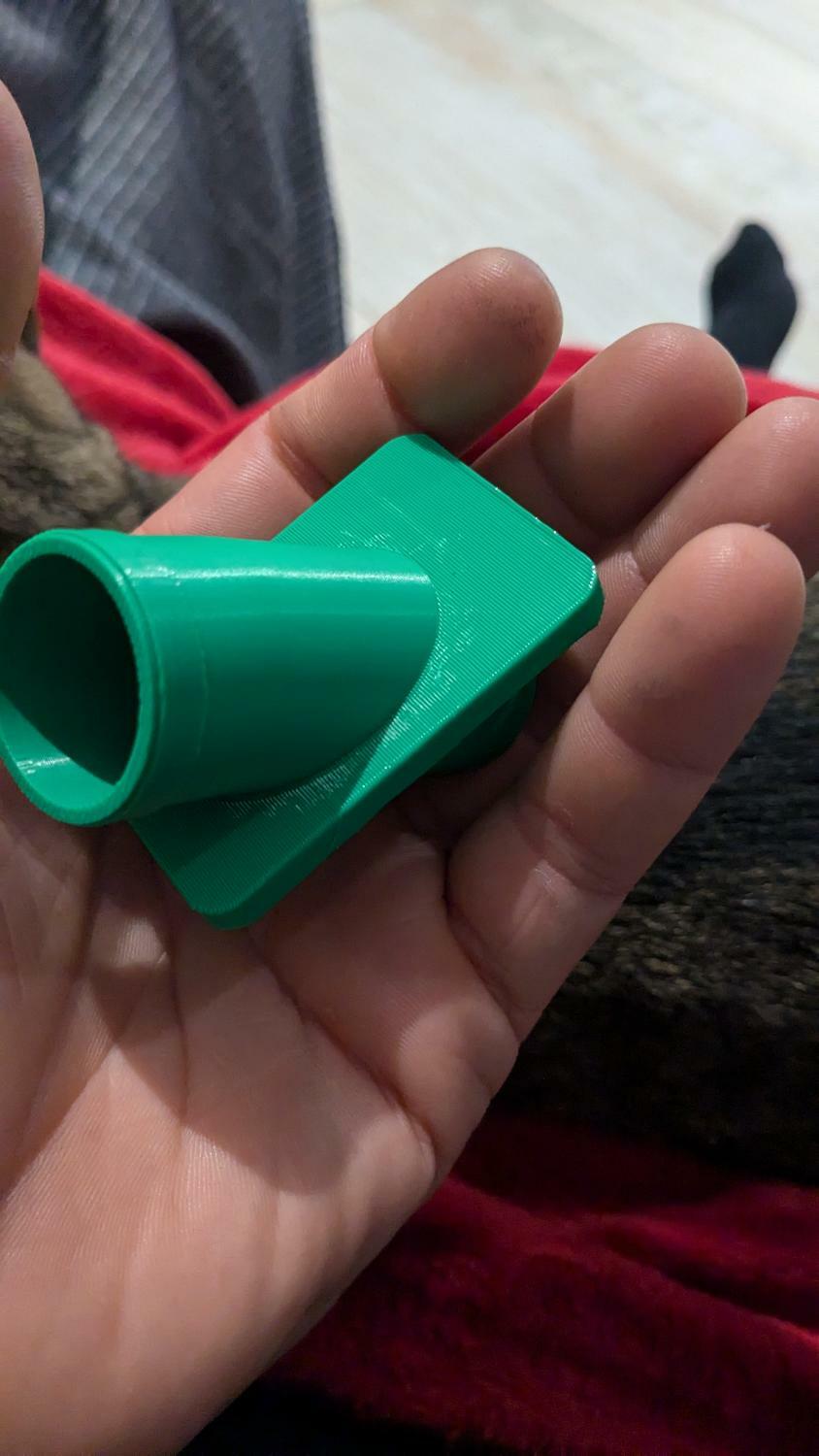

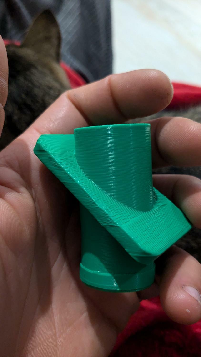

Luca Pasqualini Inviato 14 Novembre 2024 Inviato 14 Novembre 2024 Buonasera, ho disegnato il componente che allegherò in foto, è il primo componente che stampo con la mia nuova BambuLab P1S, è il primo componente che stampo in generale, fino a qui tutto bene, ho seguito tutti i passaggi dell'installazione della stampante tutto molto semplice, ho caricato il disegno su Bambustudio e settato i parametri in modo standard, a seconda del filamento che sto usando(il Pla Basic verde in dotazione con la macchina), ho impostato i supporti, stampato il componente in diverse posizioni ma la parete in diagonale da un lato mi viene precisa, fatta bene, dall'altro no, cosa sbaglio??vi allego le foto. Grazie in anticipo per le possibili soluzioni. Luca 7 minuti fa, Luca Pasqualini ha scritto: Buonasera, ho disegnato il componente che allegherò in foto, è il primo componente che stampo con la mia nuova BambuLab P1S, è il primo componente che stampo in generale, fino a qui tutto bene, ho seguito tutti i passaggi dell'installazione della stampante tutto molto semplice, ho caricato il disegno su Bambustudio e settato i parametri in modo standard, a seconda del filamento che sto usando(il Pla Basic verde in dotazione con la macchina), ho impostato i supporti, stampato il componente in diverse posizioni ma la parete in diagonale da un lato mi viene precisa, fatta bene, dall'altro no, cosa sbaglio??vi allego le foto. Grazie in anticipo per le possibili soluzioni. Luca Cita
FoNzY Inviato 15 Novembre 2024 Inviato 15 Novembre 2024 13 ore fa, Luca Pasqualini ha scritto: cosa sbaglio?? non hai usato i supporti a quanto pare, sicuramente non aiuta. se non vuoi usare i supporti prova diminuire un pelo la temperatura e\o la velocita'. Va bene che la bambulab stampa bene ma l'accoppiata alta velocita' e superfici inclinate non va bene. 1 Cita
EugenioCap Inviato 15 Novembre 2024 Inviato 15 Novembre 2024 Quando stampi il PLA è meglio tenere la porta in vetro della stampante, aperta per favorire il raffreddamento sul pezzo. 1 Cita
Luca Pasqualini Inviato 16 Novembre 2024 Autore Inviato 16 Novembre 2024 Il 15/11/2024 at 16:53, EugenioCap ha scritto: Quando stampi il PLA è meglio tenere la porta in vetro della stampante, aperta per favorire il raffreddamento sul pezzo. Grazie mille!!!proverò assolutamente! Cita
