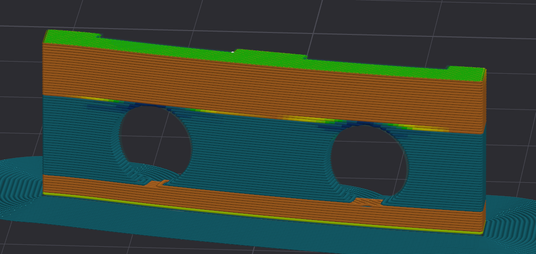

La parte compresa tra i due fori viene stampata a velocità più lenta del 30% della parete che è a 200, a quelle velocità. basse si verifica il problema.

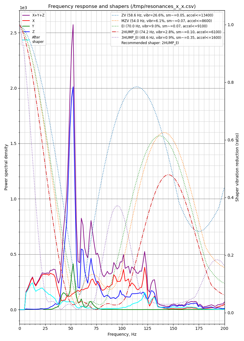

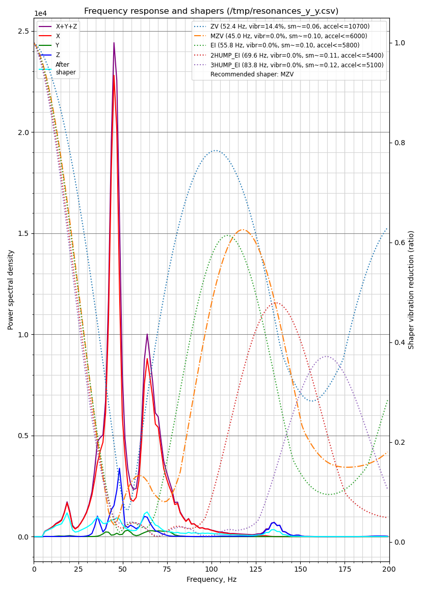

Ed ecco i grafici
9577feaf-e0e4-49d3-9e42-dd15294f727b.thumb.png.3d68071ad3577241f0a0cc9388099c2b.png8af33e4c-5032-4fcd-aba2-3b50633a7905.thumb.png.10ff6e5c8f4a58c8ded861817fccaf58.png

Il grafico di Y ora e' meglio del risultato di prima ma e' la primo volta che vedo una bed slinger in cui X va' peggio di Y, c'e' caso che ci sia qualcosa di non serrato su X.
Ti riferisci al doppio picco presente nel grafico?

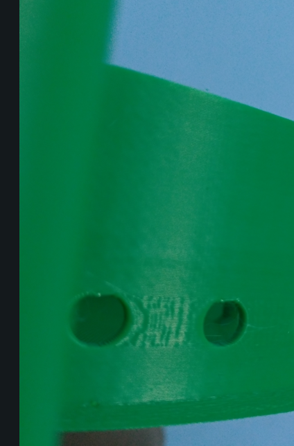

Comunque ho fatto altri test:
Questo è una sezione del pezzo di prima, adesso tutti i layer che incontrano i 2 fori vengono stampati a veloctà ridotta in quanto più corti, e le vibrazioni sono visibili anche qui dove prima non lo erano.

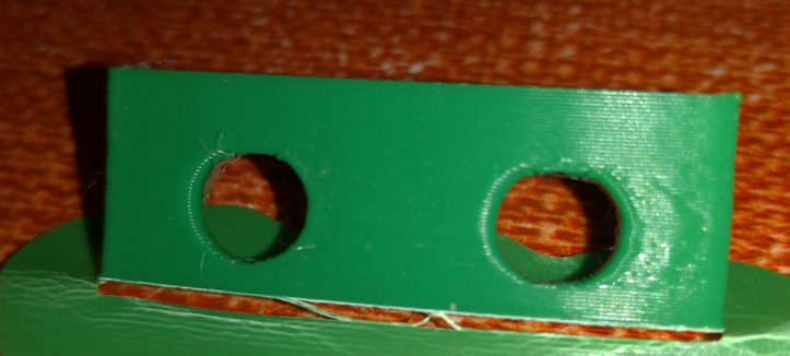

a sinistra velocità 200 a destra 50, in modalità vaso. Gli effetti sono sempre visibili a bassa velocità

Io non coapisco: ci sono due fori, il ghosting lo hai da una parte sola.

Io in quella immagine non vedo praticamente nulla, e' troppo piccola.
Ma con che accelerazione e velocita' e corner velocity stampi i perimetri esterni?
Comunque IS funziona alle basse velocita' se questo e' il tuo dubbio, quello che al massimo viene fuori alle basse velocita'sono i VFA.
