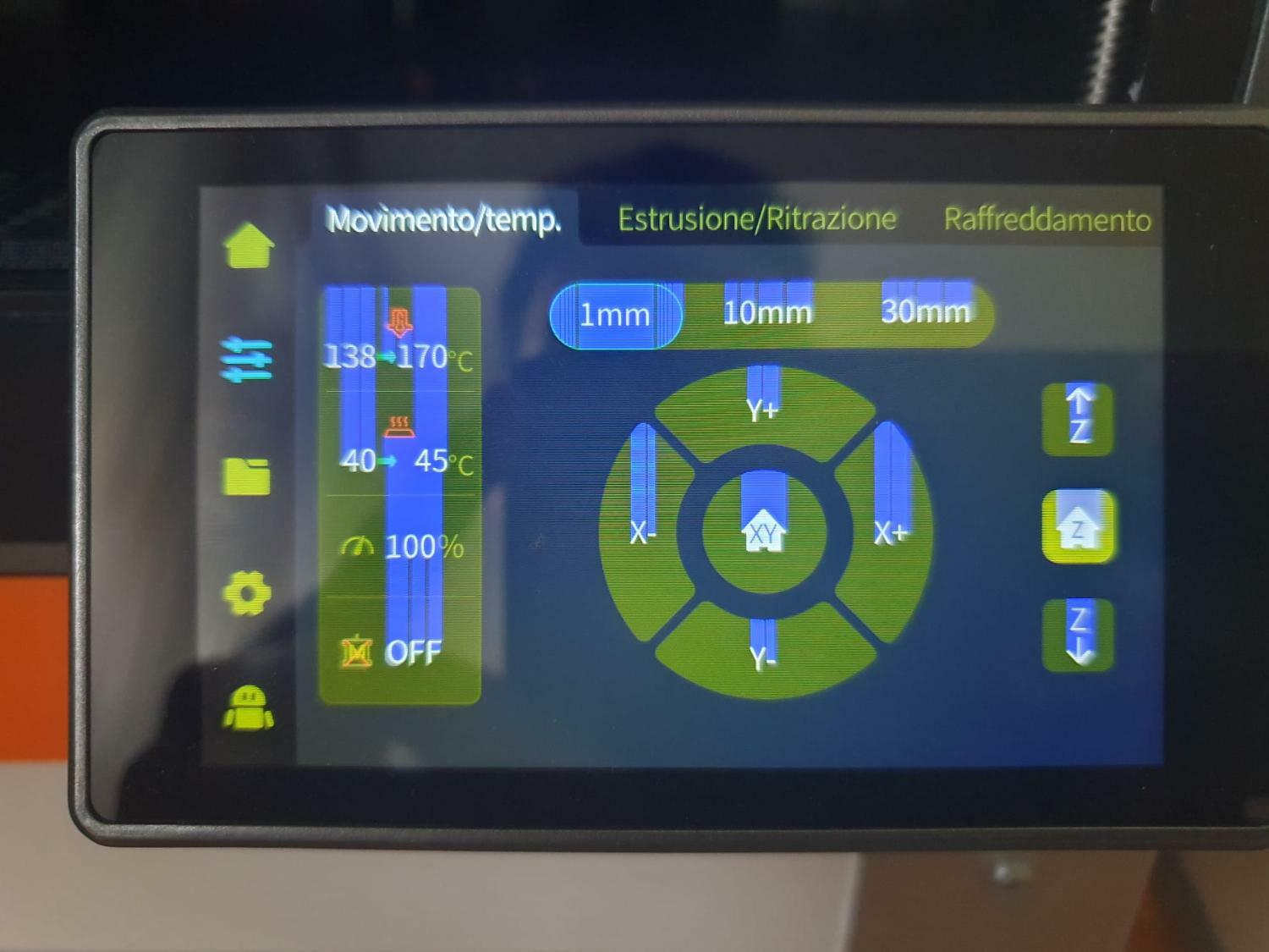

Buongiorno,
Ho acquistato una creality k1 e neanche dopo 1 anno ho riscontrato questo problemino con lo schermo, come da foto in allegato.
In più la stampante non riconosce più la chiavetta USB
Sapreste dirmi dove potrebbe essere il problema?
Grazie mille per il vostro aiuto

Per la chiavetta USB, hai provato ad utilizzarne un'altra o a formattare quella in uso?
per lo schermo, potrebbe essere che qualche connettore, con la vibrazione della stamapnte, si sia allentato o mosso, hai modo di verificare il cabling? se si verifica che siano tutti ben posizionato o nel caso prova a staccarli e riattaccarli, magari e' un contatto ballerino.
