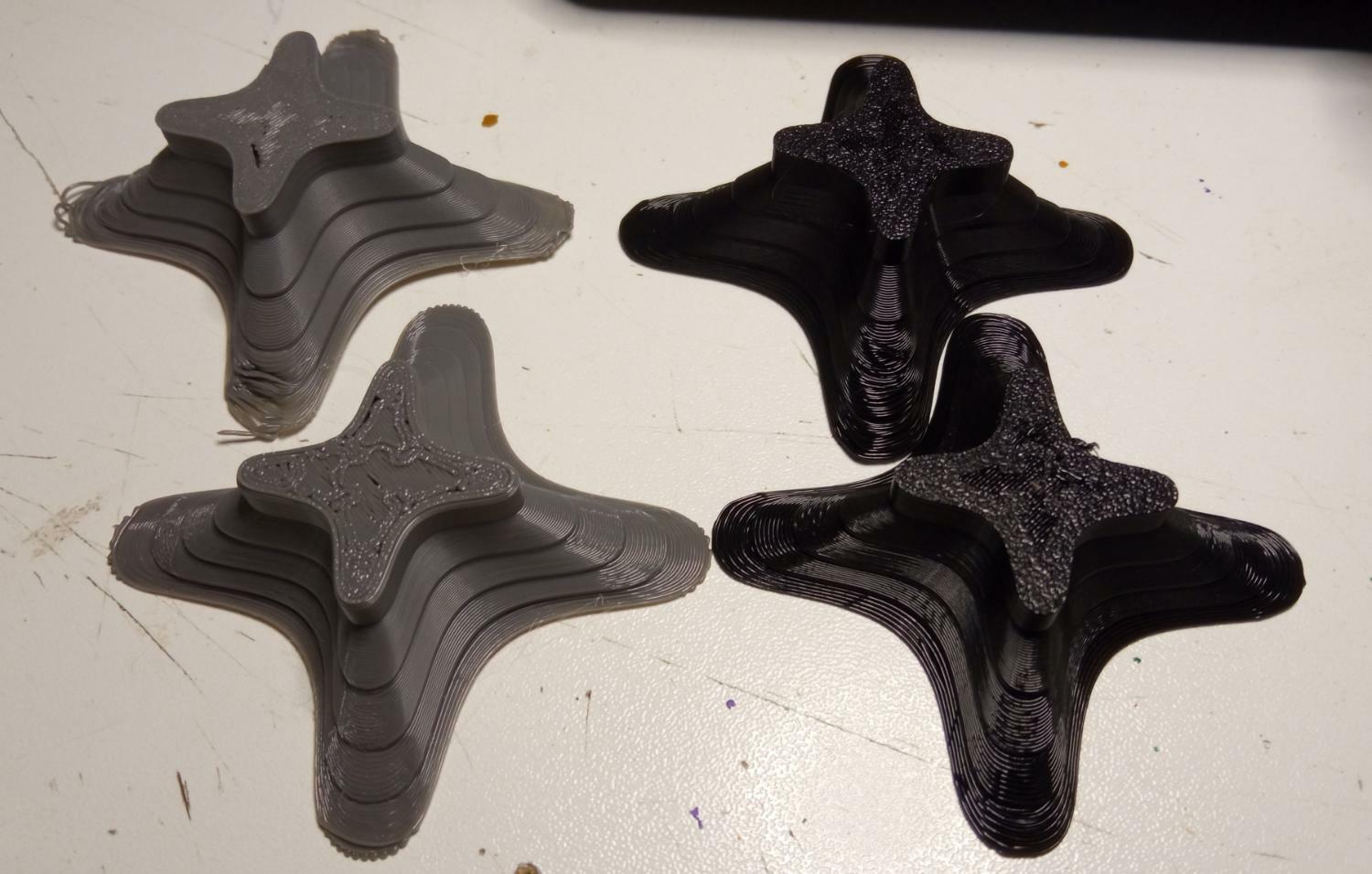

eaman Inviato 22 Novembre 2024 Inviato 22 Novembre 2024 @Tomto Quindi alla fine che range di accel ha la A1 Mini? Fa 5k -10k in modalita' normale? Poi se la metti in sport / ludricous che combina? Aumenta solo il feedrate / velocita' o aumentano anche le accelerazioni? Avevo visto delle benchy fatte in 13minuti: quella e' roba da 12-20k di accel in genere. Stupefacente che riesca a raffreddarle con una sola ventola pero' con gli overhangs come se la cava? tipo: 1 Cita

eaman Inviato 23 Novembre 2024 Inviato 23 Novembre 2024 24 minuti fa, Tomto ha scritto: dovrebbe essere cosi va il limite massimo è 20k per xy ed estrusione 1.5k per z Minchia 20k e' tanto, anche 5k-10k non era mica poco per una bed slinger. E' un peccato che non si riesca a fare una lettura con SHAPER-CALIBRATE o un giro con la macro per la max-speed. Nel frattempo dopo un mese e aver rotto le scatole ovunque sono finalmente riuscito ad avere i dati della QIDI x-smart 3, quella piccola: https://store.piffa.net/3dprint/pics/is/x_smart_3/ che sembra che vada piuttosto bene, dovrebbe riuscire a fare i perimetri esterni a 10k. A questo punto dato che e' in offerta a 236e e c'e' pure su amazon con piu' di 2 mesi per la restituzione ne ho presa una oggi, magari la A1 per natale 😛 Il test per gli overhangs e' questo se vuoi provare: https://www.printables.com/model/342481-overhang-test-regular 32 minuti fa, Tomto ha scritto: dammi il file o il gcode e li stampo , vediamo che viene fuori non saprei conosci più tu la a1 mini che io che ce l'ho !🤣 lol Se vuoi c'e' questo video per guardare dentro alla Mini, sembra fatta bene: 1 Cita
