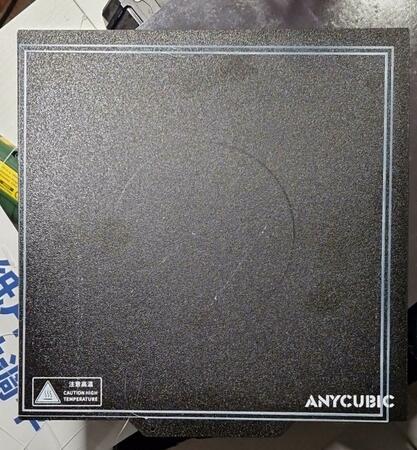

Puntaspilli Inviato 24 Novembre 2024 Inviato 24 Novembre 2024 (aggiornato) Buonasera a tutti, premetto che sono nuovo del forum e spero che la mia richiesta non sia già stata trattata o violi qualche regola, nel qual caso chiedo scusa ai moderatori anticipatamente. Vi espongo il mio problema: Ho una Kobra Neo 2 già da tempo. Pochi giorni fa ha iniziato a stamparmi male, sembrava tutto decentrato rispetto alla pianificazione fatta con lo slicer. Così faccio una regolata a ruote e cinghie, resetto le impostazioni della stampante e dello slicer, torno praticamente ad una condizione ex novo (o perlomeno vicino). Per fare un test, ho stampato una cornice di mezzo millimetro di spessore, larga e lunga quanto l'intero piatto di stampa (220x220). Senza skirt o brim vari, giusto per capire come andava la stampa prendendo l'intera superficie. Così ho notato che la stampante mi decentra i limiti di stampa. Sulla sinistra (come vedete in foto) la stampa arriva quasi a cadere dal piatto mentre sulla destra è rientrata di quasi 1 cm. Inoltre se fate caso alla forma del quadrato stampato, è anche storto! (i bordi stampati non sono paralleli ai bordi del piatto pei, posso capire che potrei averlo messo storto io, ma proprio per fare il test ci sono stato molto attento). Ho provato con Anycubic Slicer Next ed anche con Lychee Slicer e Cura ma il risultato non cambia. Qualcuno di voi angeli super esperti sa come devo risolvere questa cosa? Vi ringrazio in anticipo, per qualsiasi aiuto vogliate darmi. Modificato 24 Novembre 2024 da Puntaspilli Cita
eaman Inviato 24 Novembre 2024 Inviato 24 Novembre 2024 He mi sa che l'hai rimontata male, prendi una squadra e prova a muovere piatto e gantry e guarda cosa succede agli estremi 😛 Cita
Puntaspilli Inviato 24 Novembre 2024 Autore Inviato 24 Novembre 2024 In realtà non l'ho mai smontata, ho solo dato una registrata alle ruote ed alle cinghie. Dici che si tratta di qualche regolazione delle ruote del piatto? Cita
eaman Inviato 24 Novembre 2024 Inviato 24 Novembre 2024 Be' se i bordi sono storti avrai ruotato il piatto o qualcos'altro. Cioe' ci vuole un certo impegno per modificare lo skew via software, mica capita per caso. Cita
Puntaspilli Inviato 24 Novembre 2024 Autore Inviato 24 Novembre 2024 Ho dato una seconda regolata alle ruote del piatto, l'inclinazione è diminuita leggermente, il problema della stampa spostata a sinistra di quasi 1 cm no, forse si tratta di qualche impostazione dello 0 dell'asse X, a questo punto non saprei. Ho provato ad impostarla diversamente dal menu della stampante ma niente da fare, parte sempre sfalsata a sinistra. L'inclinazione della stampa ho capito ora che la posso gestire calibrando le ruote, in base a quanto le stringo, ma non ho ancora capito perché stampa decentrato a sinistra Cita
eaman Inviato 24 Novembre 2024 Inviato 24 Novembre 2024 4 minuti fa, Puntaspilli ha scritto: il problema della stampa spostata a sinistra di quasi 1 cm no, forse si tratta di qualche impostazione dello 0 dell'asse X, a questo punto non saprei. Si' quello puo' essere una impostazione della stampante nello slicer, a meno che tu non abbia fisicamente mosso gli end stop (se li hai). Probabilmente e' la misura del piatto di stampa nello slicer e relativi margini, quelli ci sono anche nel firmware ma a meno che tu non abbia cambiato anche quello non cambiano senza reinstallare. Puoi sempre controllare con i relativi codici GCODE. Cita
Puntaspilli Inviato 24 Novembre 2024 Autore Inviato 24 Novembre 2024 No, non ho toccato nessun end stop, non ho fatto nessuna manipolazione hardware a parte le dovute regolazioni di ruote e cinghie, non sono così smanettone da toccare gli interruttori. La cosa strana è che in 3 slicer diversi, con 3 profili diversi e dopo aver resettato la stampante alle impostazioni di fabbrica mi dia quel problema. Fosse stato con un solo slicer lo avrei capito, ma se tre slicer diversi fanno questa cosa, posso solo pensare che siano le impostazioni della stampante, nel suo menu. Cita
eaman Inviato 24 Novembre 2024 Inviato 24 Novembre 2024 1 ora fa, Puntaspilli ha scritto: La cosa strana è che in 3 slicer diversi, con 3 profili diversi e dopo aver resettato la stampante alle impostazioni di fabbrica mi dia quel problema. Fosse stato con un solo slicer lo avrei capito, ma se tre slicer diversi fanno questa cosa, posso solo pensare che siano le impostazioni della stampante, nel suo menu. Ci sono impostazioni per le dimensioni anche nel firmware, non ti so' dire pero' se nel tuo hai un menu' che ti permette di modificarle, prova a guardare nei settings. Per quanto dato che sembra che siano cambiate probabilmente e' possibile salvarle nella EPROM della stampante e potrebbe esserci qualche menu' per modificarle. Altrimenti va' fatto via GCODE e poi vanno salvate le impostazioni. 1 Cita
dnasini Inviato 25 Novembre 2024 Inviato 25 Novembre 2024 Ma se tu da gcode gli dici da andare in X0Y0 e in XmaxYmax si sposta negli angoli correttamente? 2 Cita
Puntaspilli Inviato 25 Novembre 2024 Autore Inviato 25 Novembre 2024 Per rispondere ad entrambi, ho risolto regolando l'offset della X e della Y a -5mm, così stampa centrato sul piatto. Purtroppo (e non so perché) se taro gli assi a -5 e poi salvo la posizione come 0,0 la stampante non mi calcola, neanche rifacendo il gcode senza le modifiche degli assi. Ho provato a resettarla alle impostazioni di fabbrica ma niente, parte sempre troppo a sinistra e non mi salva l'impostazione degli assi, neanche facendone la calibrazione. Così facendo almeno mi stampa il quadrato per bene, resta storta un filino, ma ho ridotto molto regolando le ruote del piatto, dovrò fare qualche altra prova registrandole ulteriormente, ma già adesso l'inclinazione è ridotta a meno di un millimetro. E vi ringrazio comunque, per i consigli! 2 Cita
