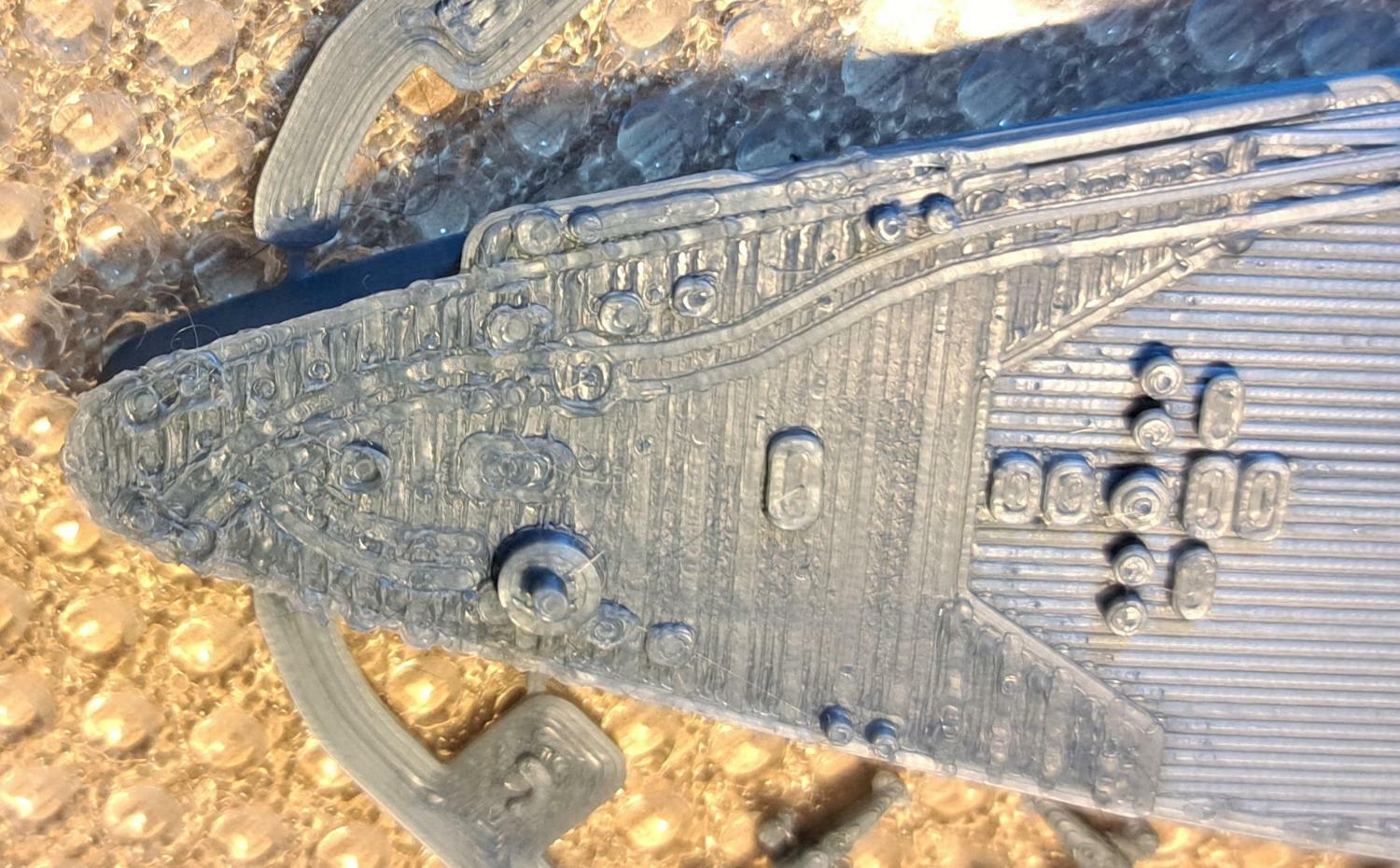

Ho già fallito due stampe, in entrambi i casi ci sono dei problemi sulla poppa e sulla prora.
Vi giro le foto della stampa migliore, a prora il fasciame del ponte è OK ma come ad un certo punto (l'ho indicato con una freccia rossa) il fasciame inizia a sciogliersi
Problema simile a poppa, gli elementi trasversali sembrano sciolti e irriconoscibili:
Avete qualche suggerimento da darmi?
Non ho mai stampato modellini e non mi è mai capitato di vedere una cosa del genere.
Grazie

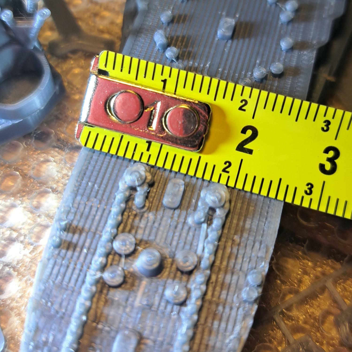

Guarda se ci metti un righello a fianco io capisco le dimensioni, non c'ho mica voglia di calcolarmi la scala...
Comunque probabilmente c'e' da regolare il flusso del filamento, se hai pochi dettagli prova con un nozzle piu' piccolo 0.3-0.2mm. Ma ancora meglio ci vuole una stampante in resina immagino.
20 ore fa, Marco ha scritto:
il problema è che i parametri inseriti sono per una Bambu Lab P1S.
Scusami ma se tu premi la freccia a lato del pulsantone verde con scritto "download in bambu studio", tra le opzioni hai anche di scaricare in formato STL. Se il tuo problema sono i parametri, cosi' scegli tu lo slicer con i tuoi parametri.
Btw, come detto, verifica il flusso e nel caso anche lo Z offset, sembri molto schiacciato sul piatto

In teoria quel modello è per il nozzle da 0,4mm (c'è anche il modello per il nozzle da 0,2mm), comunque ho fatto una foto, spero che vada bene, non ho un righello ma solo un metro:
se invece volevi sapere la lunghezza della nave stampata, quella è 336mm.

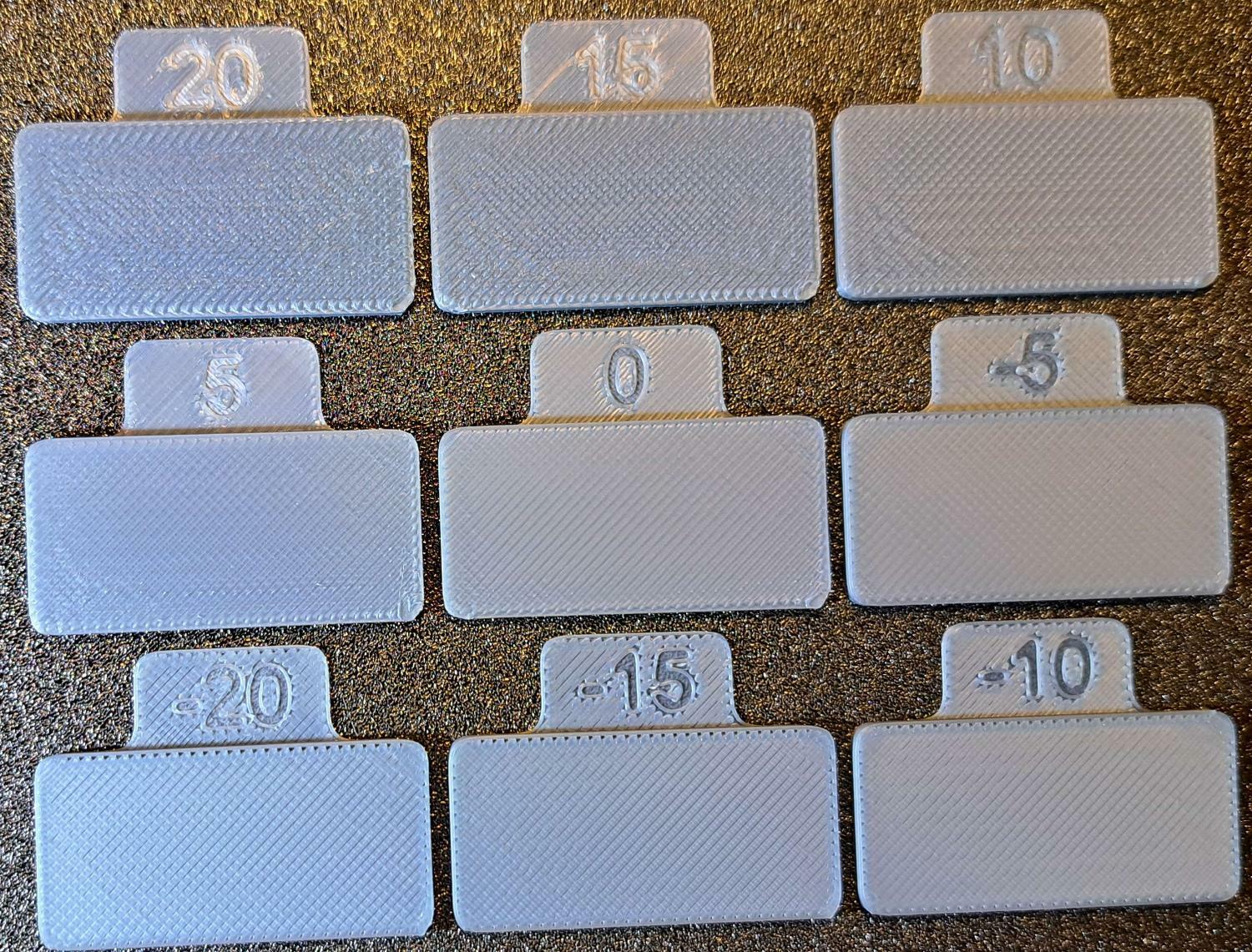

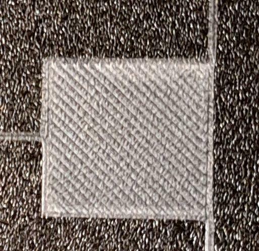

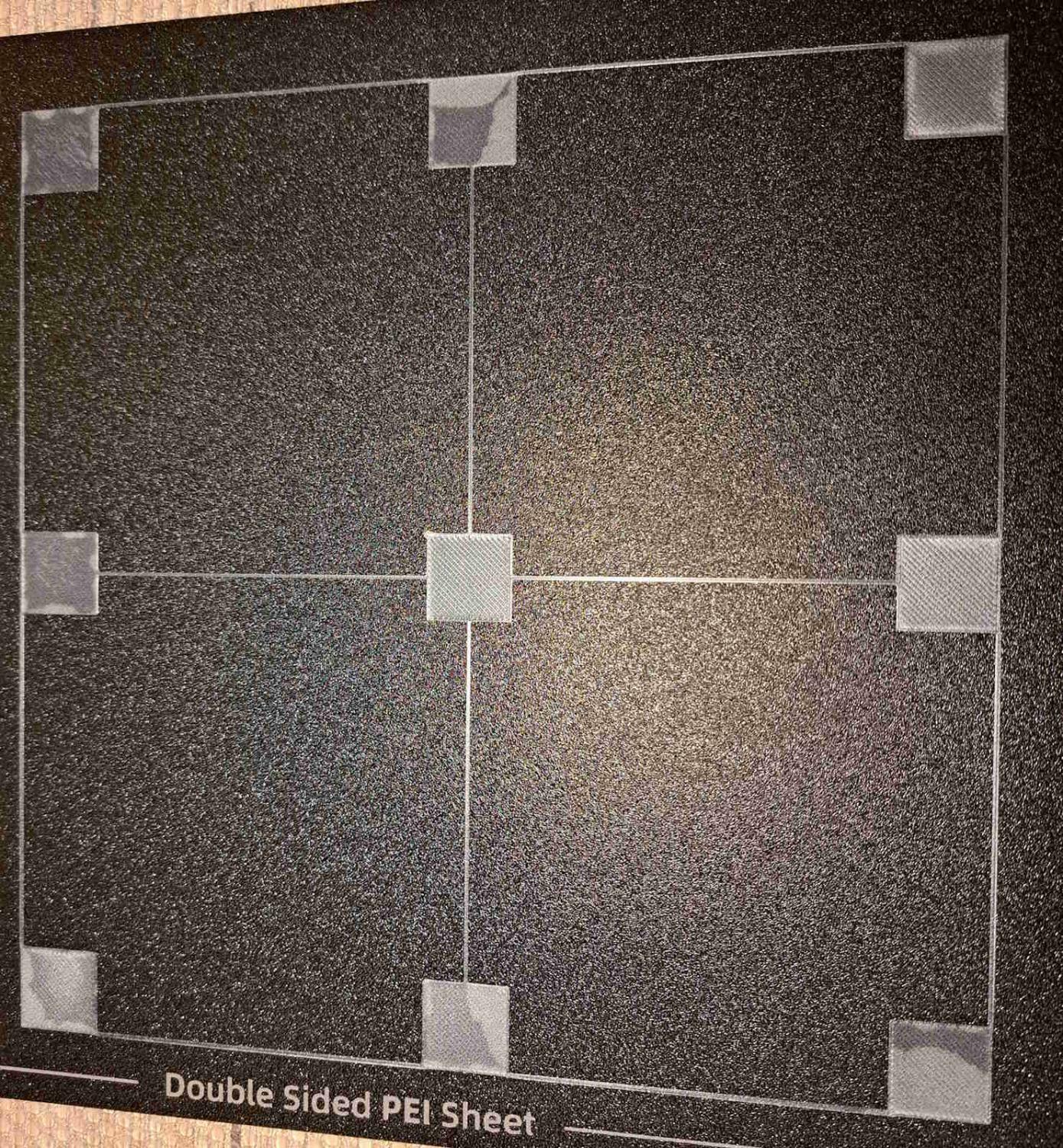

Per lo z offset ho provato a stampare questo modello:
https://www.printables.com/model/748679-z-offset-bed-leveling-calibration-test/files
a me sembra tutto ok e uniforme, la differenza di colore è dovuta dal fatto che il PLA si stava scollando durante il raffreddamento.

La prima stampa l'avevo fatta senza importare i parametri della P1S, l'unica cosa che ho cambiato è il "Wall generator: Arachne" perchè secondo l'autore è necessario questo parametro.
Se la stampa ha delle parti con linee piu' o meno sottili e tu non usi arachne quelle verranno tutte paciugate.
Per farla corta: devi calibrare per bene sia il filamento che la stampante (e avere un buon filamento asciutto) per una stampa cosi' impegnativa: https://ellis3dp.com/Print-Tuning-Guide/ , a partire dell'estrusione che sembra troppo ricca per poi vedere i dettagli dello slicer.
