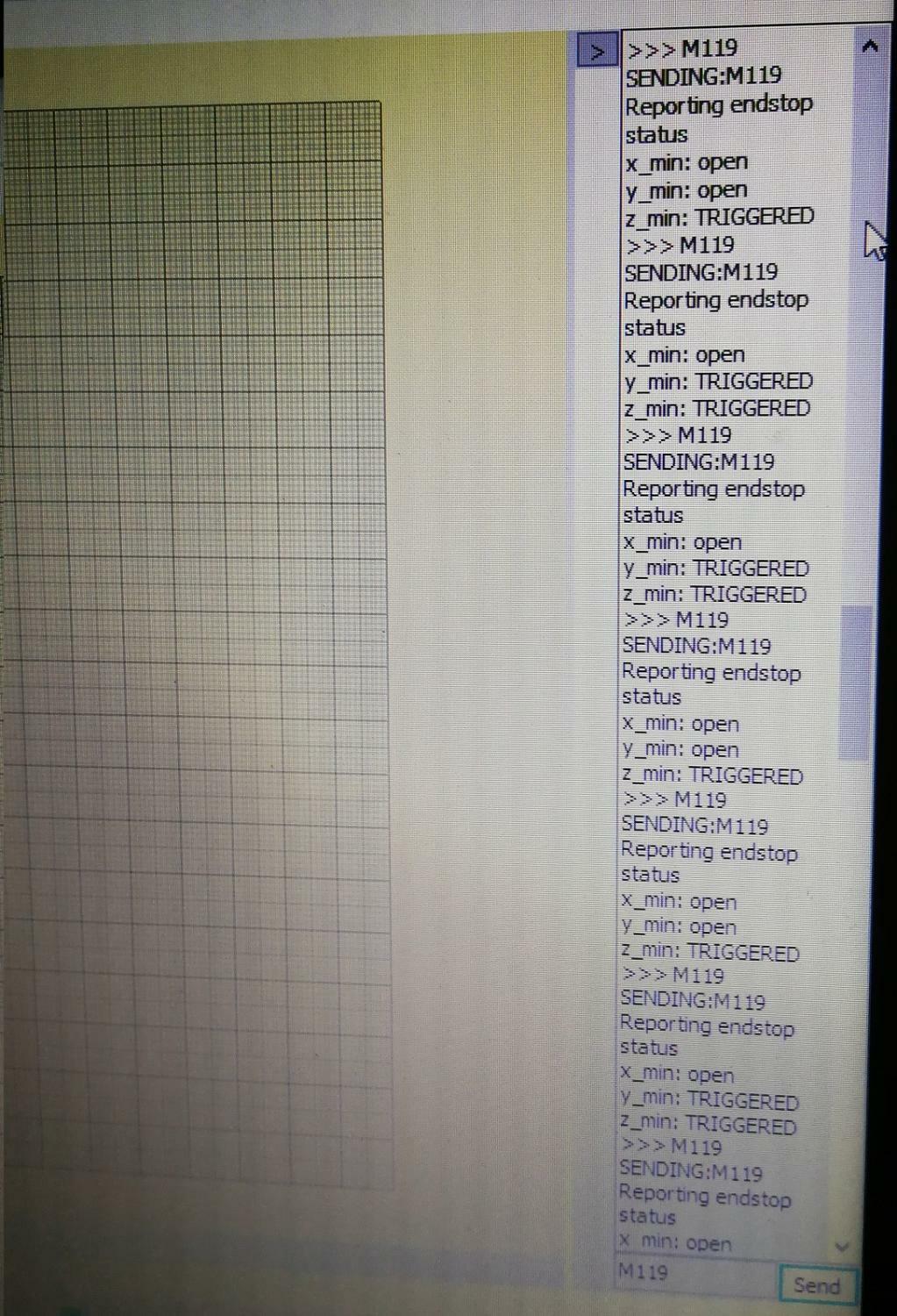

mloca Inviato 1 Dicembre Autore Condividi Inviato 1 Dicembre 3 ore fa, Killrob ha scritto: no, quello che scarichi dal sito non lo devi mettere sulla SD, devi collegare la stampante al computer ed utilizzare Cura per caricare il firmware Grazie Killrob, ho installato cura, registrato, collegato la stampante, entrato nel setting, aggiorna firmware... Ma mi chiede un file con estensione hex, mentre quello che ho scaricato ha estensione bin... Sono passaggi nuovi per me, ci perdo un botto di tempo ma non ne vengo fuori 😞 Cita Link al commento Condividi su altri siti Altre opzioni di condivisione...
Killrob Inviato 1 Dicembre Condividi Inviato 1 Dicembre 20 minuti fa, mloca ha scritto: Grazie Killrob, ho installato cura, registrato, collegato la stampante, entrato nel setting, aggiorna firmware... Ma mi chiede un file con estensione hex, mentre quello che ho scaricato ha estensione bin... Sono passaggi nuovi per me, ci perdo un botto di tempo ma non ne vengo fuori 😞 scusa ho sbagliato io, credevo che, come facevano una volta, davano un .hex. Essendo un .bin devi rinominarlo, anche se sul sito creality non lo dicono, in "firmware427.bin" poi lo metti nella SD e poi nella stampante, aspetti quelche minuto dopo spegni la stampante, togli la SD e la stampante dovrebbe funzionare di nuovo. ma prima scarica il formattatore da qui formatta la SD copiaci il file .bin e prosegui 1 Cita Link al commento Condividi su altri siti Altre opzioni di condivisione...
mloca Inviato 3 Dicembre Autore Condividi Inviato 3 Dicembre Grazie Killrob, ma niente, ho provato a fare come mi hai detto, ma quel "?" non vuole andarsene, tra l'altro ho scoperto che in manuale funziona solo in Z+, cioè va in alto ma riportandola in basso (sempre in manuale), non si muove... domani smonto la scheda madre e faccio il reso, rimetto la vecchia bruciata per ricordare dove vanno i connettori (anche se sono tutti segnati) e ci penso su 😞. Sei stato gentilissimo, ma comincio a credere che sia un problema hw. Grazie ancora Marco Cita Link al commento Condividi su altri siti Altre opzioni di condivisione...
Killrob Inviato 4 Dicembre Condividi Inviato 4 Dicembre 20 ore fa, mloca ha scritto: Grazie Killrob, ma niente, ho provato a fare come mi hai detto, ma quel "?" non vuole andarsene, tra l'altro ho scoperto che in manuale funziona solo in Z+, cioè va in alto ma riportandola in basso (sempre in manuale), non si muove... domani smonto la scheda madre e faccio il reso, rimetto la vecchia bruciata per ricordare dove vanno i connettori (anche se sono tutti segnati) e ci penso su 😞. Sei stato gentilissimo, ma comincio a credere che sia un problema hw. Grazie ancora Marco si che è un problema hardware... non sente l'endstop di Z e non vuol dire che sia rotto l'endstop o la scheda di controllo, magari sono solo invertiti i fili quindi... prima di fare il reso ti va di fare un'altra prova? scarica pronterface, collega la stampante al PC con il cavo USB poi vai nella parte dove si digitano i comandi e scrivi M119. Questo comando ti dice lo stato dei 3 endstop, se nessuno di loro è premuto allora leggerai come stato "open" se uno qualsiasi è premuto, leggerai "triggered" in concomitanza dell'asse a cui l'endstop fa riferimento... detto questo... digita M119, se l'endstop di Z ti dice "open" ed effettivamente è così allora va bene (ma non è così perché lo hai già confermato). Ora premi tu con un dito l'endstop di Z e ripeti M119, se ti da ancora "open" i motivi sono 3: 1. è rotto l'endstop e va cambiato 2. sono invertiti i fili sul connettore dell'endstop e ti basta girarli 3. è rotta la scheda madre e deve essere cambiata. Cita Link al commento Condividi su altri siti Altre opzioni di condivisione...
mloca Inviato 5 Dicembre Autore Condividi Inviato 5 Dicembre Il 04/12/2024 at 19:37, Killrob ha scritto: si che è un problema hardware... non sente l'endstop di Z e non vuol dire che sia rotto l'endstop o la scheda di controllo, magari sono solo invertiti i fili quindi... prima di fare il reso ti va di fare un'altra prova? scarica pronterface, collega la stampante al PC con il cavo USB poi vai nella parte dove si digitano i comandi e scrivi M119. Questo comando ti dice lo stato dei 3 endstop, se nessuno di loro è premuto allora leggerai come stato "open" se uno qualsiasi è premuto, leggerai "triggered" in concomitanza dell'asse a cui l'endstop fa riferimento... detto questo... digita M119, se l'endstop di Z ti dice "open" ed effettivamente è così allora va bene (ma non è così perché lo hai già confermato). Ora premi tu con un dito l'endstop di Z e ripeti M119, se ti da ancora "open" i motivi sono 3: 1. è rotto l'endstop e va cambiato 2. sono invertiti i fili sul connettore dell'endstop e ti basta girarli 3. è rotta la scheda madre e deve essere cambiata. Ti ringrazio Killrob, per arrivare a fare quello che mi hai detto ci ho messo un botto di tempo, non ho le basi per cercare, scaricare, installare, testare, ecc... non ti dico per installare cura ed il formattatore da te consigliato, quanto tempo ho perso... ho cercato Pronteface ma non ho idea di cosa scaricare ed installare per poter comunicare con la stampante... sono un metalmeccanico non un informatico, per me queste procedure sono ostiche, mando indietro la mainboard, tanto se è lei, la prossima dovrebbe funzionare; invece, se i cavi sono invertiti, sulla prossima saranno dritti (non li ho invertiti io, quindi sono invertiti sulla Scheda), e se non funziona allora sarà il micro finecorsa (ultima opzione)... grazie, ma fosse stato più semplice, ci avrei provato. Bye Marco Cita Link al commento Condividi su altri siti Altre opzioni di condivisione...
Killrob Inviato 5 Dicembre Condividi Inviato 5 Dicembre pronterface lo scarichi da qui, lo estrai e poi lo esegui. mi spiace solo che non posso darti una mano concreta ma solo indicazioni Cita Link al commento Condividi su altri siti Altre opzioni di condivisione...
mloca Inviato 5 Dicembre Autore Condividi Inviato 5 Dicembre wow 🙂 era cosi semplice? fatto grazie, domani provo... però prima voglio tentare con un firmware che ho scaricato dal support di creality: Ender-3 Software& Firmware Download - Creality 3D Printer ho visto un video e mi sembra affidabile... sperem Grazie mille Killrob 😉 ps. dovesse essere rotto l'endstop, dove si può acquistare il micro da sostituire? 1 Cita Link al commento Condividi su altri siti Altre opzioni di condivisione...
eaman Inviato 5 Dicembre Condividi Inviato 5 Dicembre 1 ora fa, mloca ha scritto: ps. dovesse essere rotto l'endstop, dove si può acquistare il micro da sostituire? Quello di Z? Sara' tipo questo: https://www.aliexpress.com/item/1005003409480909.html Io guarderei prima i connettori che non siano staccati / scassati. Per altro per fare una prova al volo gli end stop degli altri assi sono uguali 😉 1 Cita Link al commento Condividi su altri siti Altre opzioni di condivisione...
mloca Inviato 6 Dicembre Autore Condividi Inviato 6 Dicembre 21 ore fa, eaman ha scritto: Quello di Z? Sara' tipo questo: https://www.aliexpress.com/item/1005003409480909.html Io guarderei prima i connettori che non siano staccati / scassati. Per altro per fare una prova al volo gli end stop degli altri assi sono uguali 😉 Sei un mito Killrob, non ho idea di come fai ad avere tante info, ma mi hai guidato a trovare il problema, i micro sono funzionanti, ho provato anche a mettere il connettore di "X" nel micro di "Z" e me lo da buono, quindi provati tutti e sono "open" quando non sollecitati e "trigged" quando premuti... ho verificato la continuità del connettore dell'endstop di "Z" con il multimetro e non è interrotto, quindi ho invertito i cavi ma non funziona ancora. conclusione: rendo la MB e ne prendo un'altra... spero di risolvere, ti terrò aggiornato e ti devo una birra... 😉 thanks 2 Cita Link al commento Condividi su altri siti Altre opzioni di condivisione...
