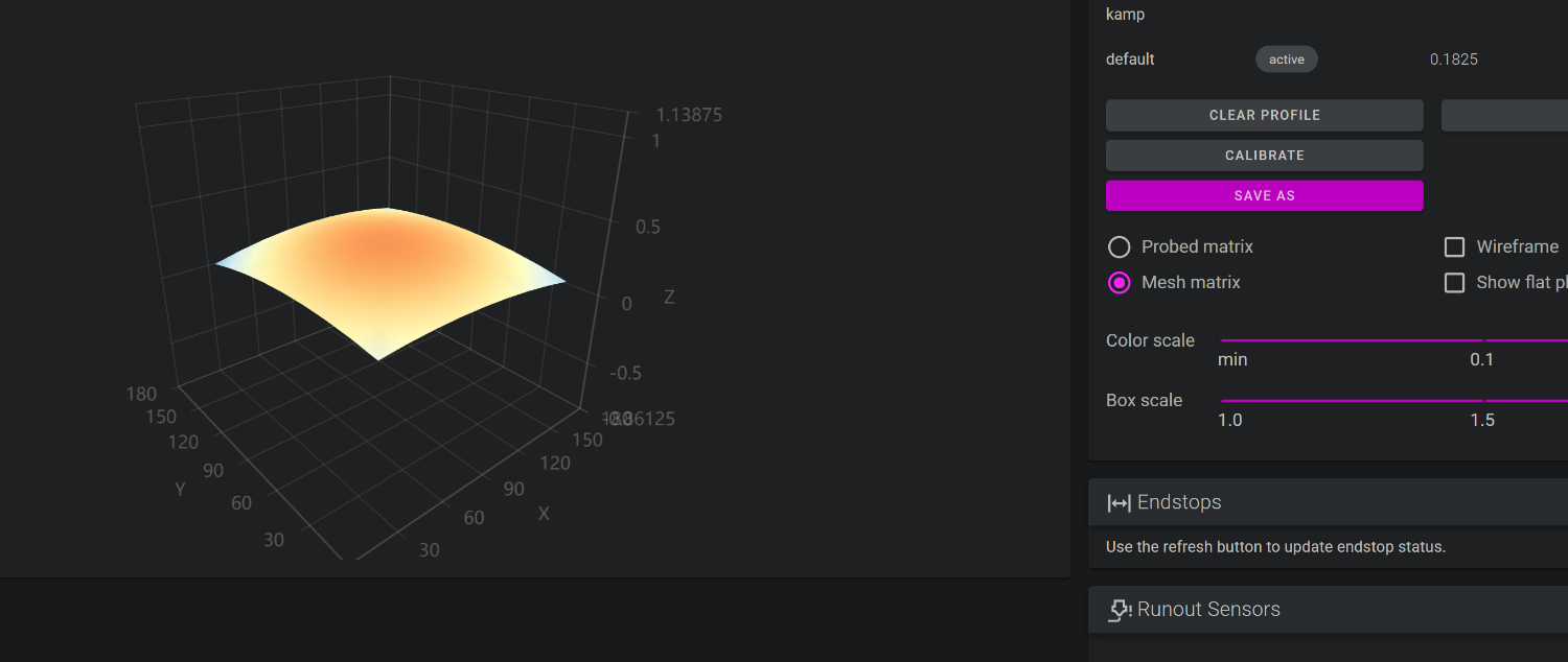

Ho ordinato una di quelle X Smart 3 in offerta a 236e, mi e' arrivata oggi e alla seconda stampa (un VFA test) mi e' venuto un canchero' perche' Z lavorava un tot, ho guardato la mesh ed era' piegata di 2mm!
Ed ha un solo motore per z, quindi vado a fare il bed tramming, mica puoi stampare con 2mm di variance!

Te ci metti un cacciavite dentro e poi pieghi il fottuto piatto! Ma per davvero, finche non diventa "dritto" o almeno pari negli angoli. Poi tra una botta e l'altra fai una mesh 2x2 e vedi come si mette:
E a 'sto punto ci mettero' magari 4 pezzetti di stagnola negli angoli se proprio devo.
