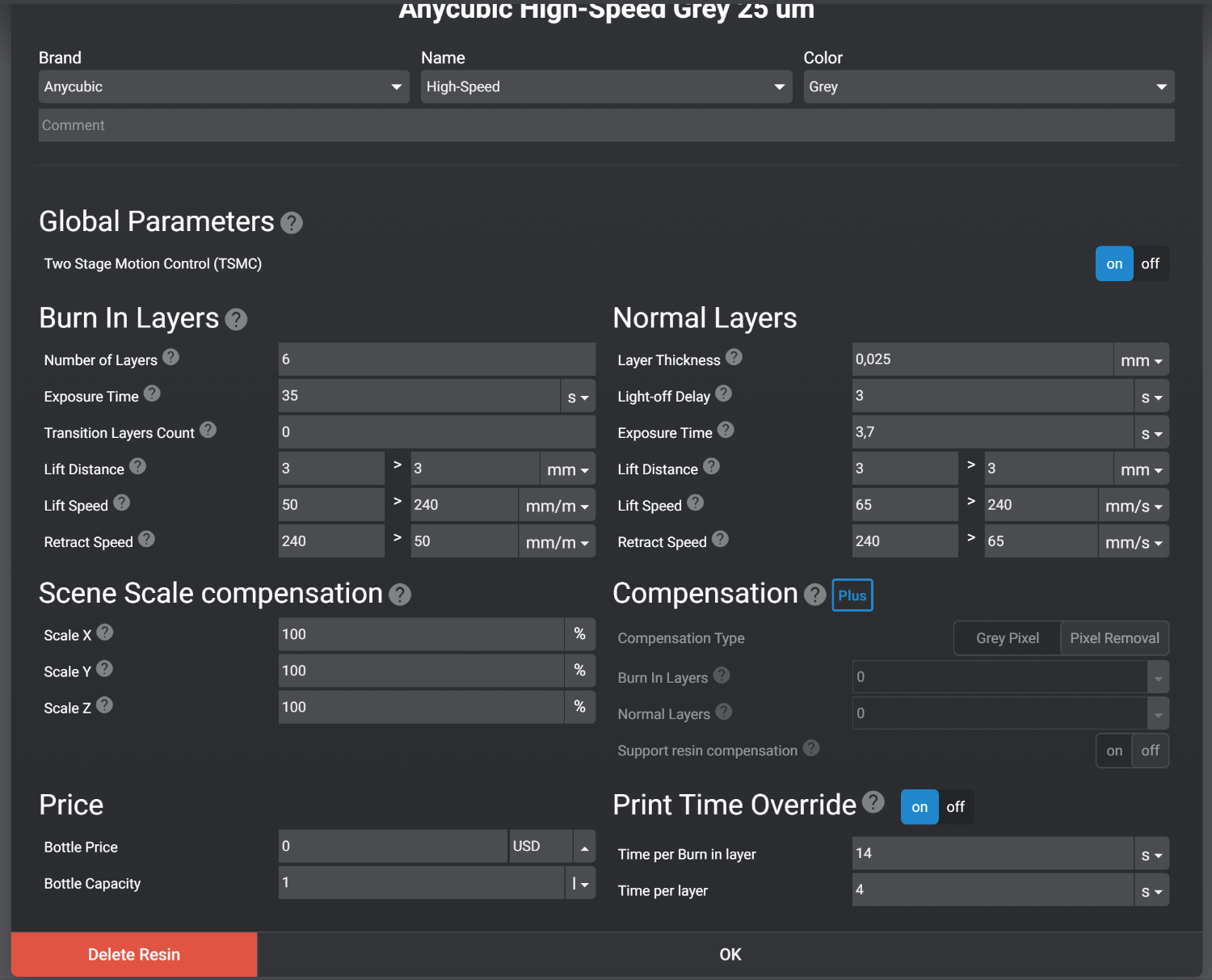

Luca980 Inviato 30 Novembre 2024 Inviato 30 Novembre 2024 Ciao a tutti, sono nuovo del forum e scrivo per chiedervi quali secondo voi sono i settaggi migliori per la stampante Anycubic photon m5s. io uso la resina high speed e stampo particolari molto piccoli per modelli di auto in scala 1/43. Come slicer ho sempre usato lychee ma da un po’ di tempo le stampe non vengono più bene, capita che si separino tra la piastra e il fap o che venga tutto stampato come fosse schiacciato…potete per cortesia aiutarmi? Grazie!! Cita

FoNzY Inviato 6 Dicembre 2024 Inviato 6 Dicembre 2024 Il 01/12/2024 at 00:19, Luca980 ha scritto: ma da un po’ di tempo le stampe non vengono più bene che sia il fep rovinato? "da un po' di tempo" mi da l'idea che sia un problema che si è presentato dopo un po' e che tu non abbia toccato le impostazioni...altra cosa che mi viene in mente...quanto fa freddo da te? 2 Cita

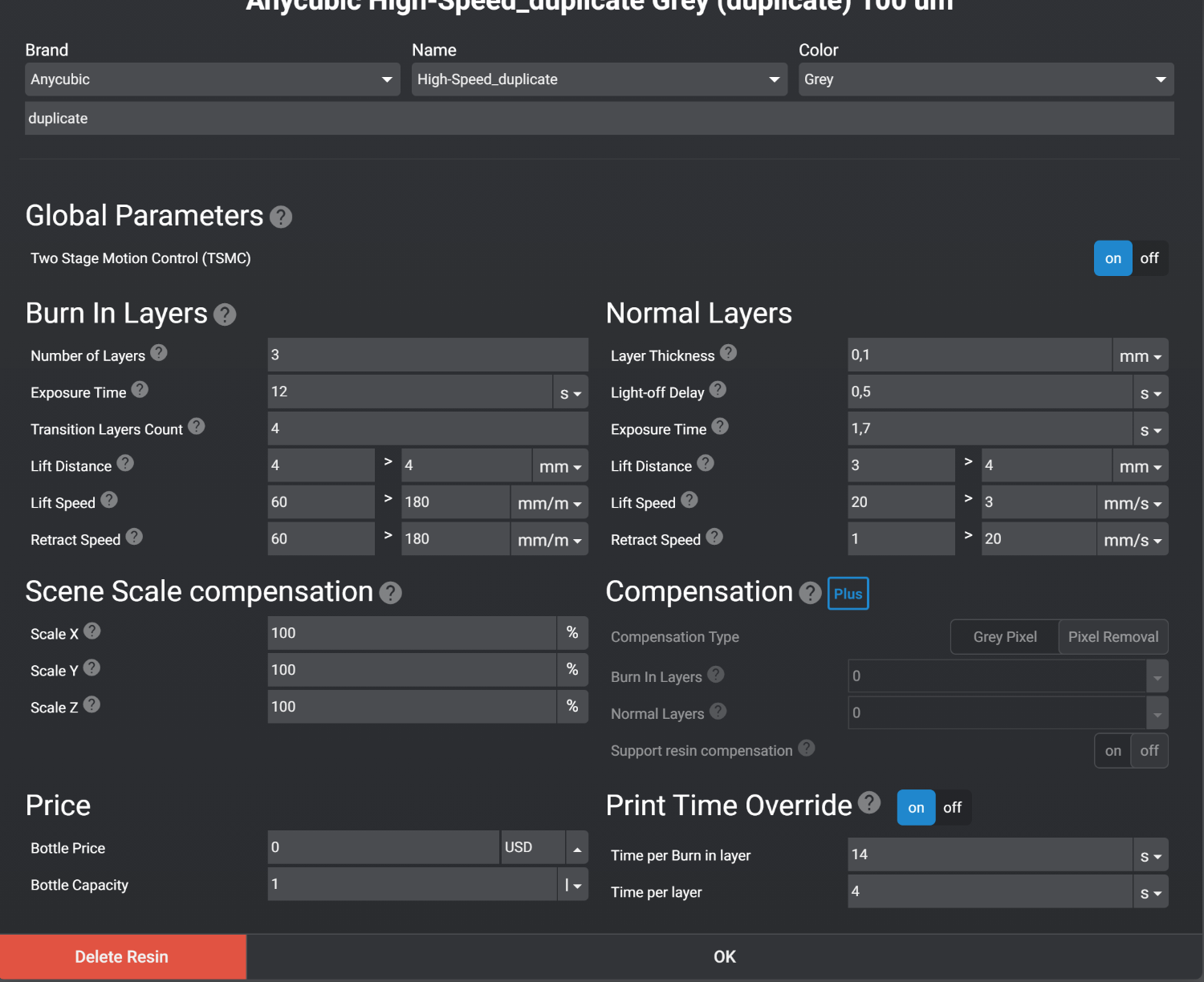

Luca980 Inviato 6 Dicembre 2024 Autore Inviato 6 Dicembre 2024 Grazie Fonzy per il feedback, io ho la stampante in garage e sicuramente non c'è caldo.... i problemi che si presentano sono: le stampe quando si completano sembrano "schiacciate" rispetto al file le stampe si staccano ( parte sul piatto e parte nella vaschetta) fino a qualche settimana fa tutto andava bene..... la calibrazione dell'asse Z su questa stampante è automatico, non ci sono nemmeno possibili brugole da allentare sotto le due schermate con i settaggi, secondo te quali sono i migliori? grazie mille per il supporto!! Cita
FoNzY Inviato 6 Dicembre 2024 Inviato 6 Dicembre 2024 (aggiornato) 1 ora fa, Luca980 ha scritto: secondo te quali sono i migliori? per la cura dei layer di base esposizioni tra i 30\40 secondi sono la norma, 17 secondi sono pochi ma se rimane incollata senza problemi anche con 17 allora puoi ci sei quasi...magari aumenta a 20\30 secondi. off time da 3 secondi son troppi, la resina è come acqua (freddo gelido a parte) 1 secondo, 1,5 sec se fa tanto freddo. numero dei layer di base non metterei mai meno di 7, transizione 3. non hai risposto riguardo il ffep, se le stampe son schiacciate sono ancora piu' convinto che possa essere il fep, come hai intuito se hai problemi in Z è difficile che sia un problema di meccanica e se escludiamo la meccanica rimane solo il fep. p.s. adesso hai off-time a 3sec e questo esclude il freddo dalle cause, con 3 secondi stampi anche resine dense come il miele Modificato 6 Dicembre 2024 da FoNzY 2 Cita
Luca980 Inviato 6 Dicembre 2024 Autore Inviato 6 Dicembre 2024 grazie mille, con i settaggi della schermata settings1 ho fatto una prova ed ha stampato bene base e supporti ma non il pezzo vero e proprio.... provo a mettere a posto seguendo il tuo consiglio e faccio una prova! grazie! Cita
Luca980 Inviato 7 Dicembre 2024 Autore Inviato 7 Dicembre 2024 bene, la stampa è venuta bene, devo adesso capire come settare l'anti-aliasing e poi sono ok! suggerimenti? grazie! Cita
FoNzY Inviato 7 Dicembre 2024 Inviato 7 Dicembre 2024 2 ore fa, Luca980 ha scritto: l'anti-aliasing e poi sono ok! io non ne ho, lo ritengo abbastanza inutile 1 Cita
