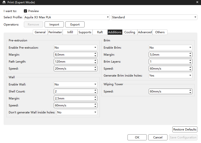

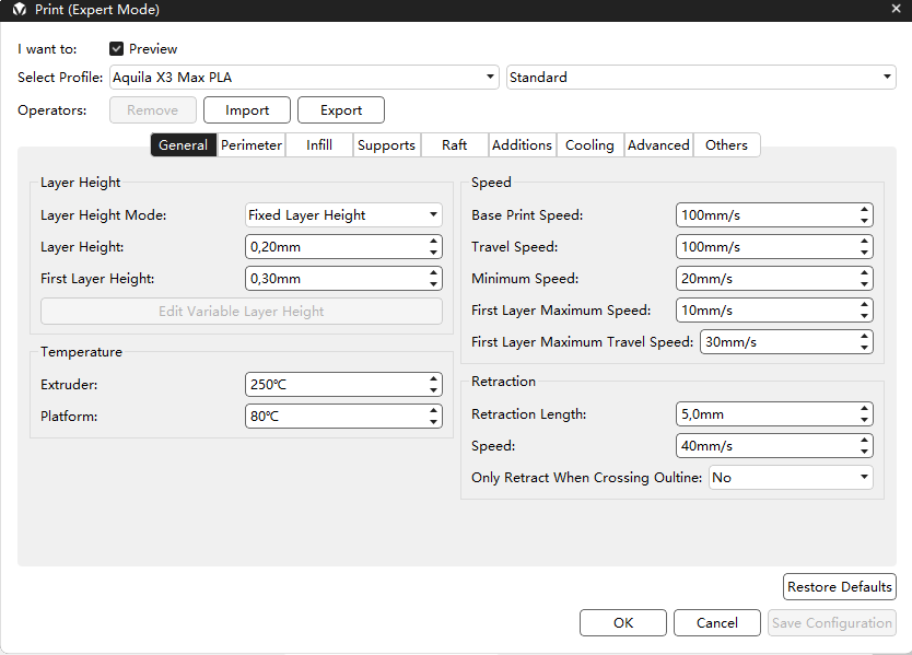

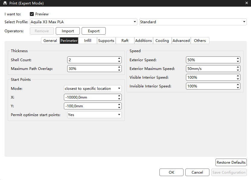

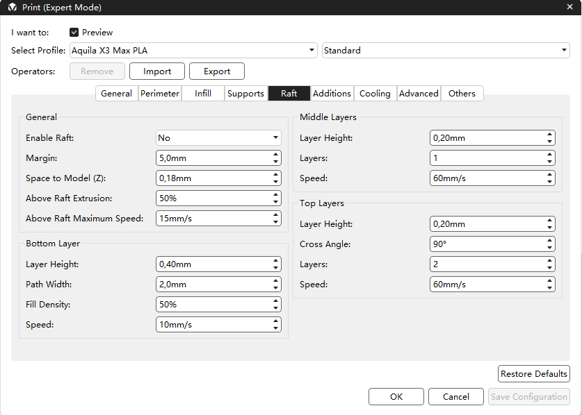

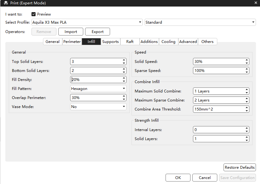

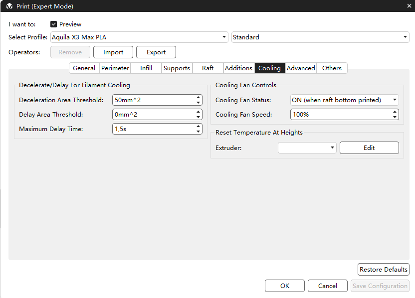

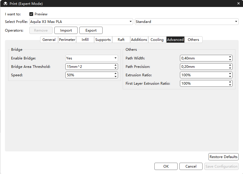

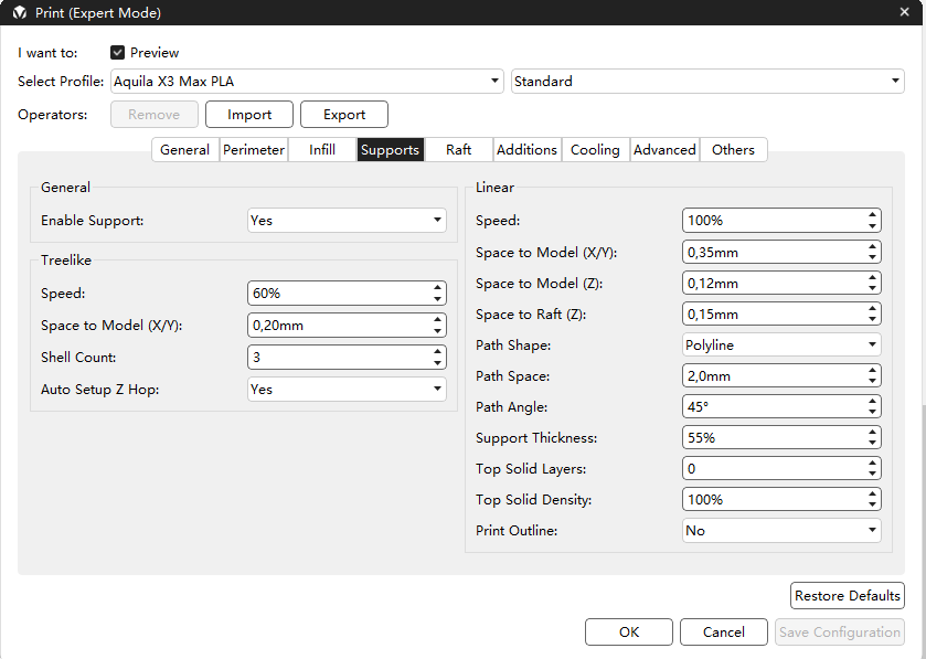

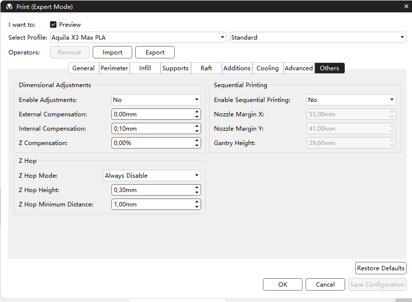

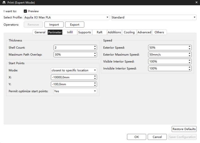

Vi allego le impostazioni con cui stampo adesso e più tardi carico la foto del modello che mi avete suggerito, nel frattempo grazie per la disponibilità
Screenshot2024-12-03145723.thumb.png.8321851a096f8992d09807c983612206.pngScreenshot2024-12-03145632.thumb.png.75071379ebdb52793bd11a5232b4d1f2.pngScreenshot2024-12-03145637.thumb.png.753363dc08050494e9dc22be95955906.pngScreenshot2024-12-03145643.thumb.png.b6a314a0a81ec096a7f356e2f4e15958.pngScreenshot2024-12-03145648.thumb.png.ec5fb4cb92d1c2212aed9d0cc7e42ae8.pngScreenshot2024-12-03145656.thumb.png.1e9c45381105cbe61e30126811909bf9.pngScreenshot2024-12-03145703.thumb.png.9383c4615530d8e6421d73cb20ca8d29.pngScreenshot2024-12-03145709.thumb.png.a7cf30f8516f84de17ba83f8bd292451.pngScreenshot2024-12-03145717.thumb.png.dfa0f6d75506533dd14dd29494b8c669.png
La temperatura di estrusione di 250c per il PLA sicuramente non va' bene, il PLA a quelle velocita' si stampa a ~193c, il piatto a 58c.
[General]
Velocita': metti i travel a 250mm/s
first layer max speed 45mm/s
  • Like 3

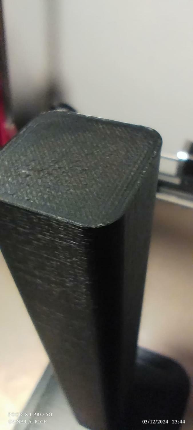

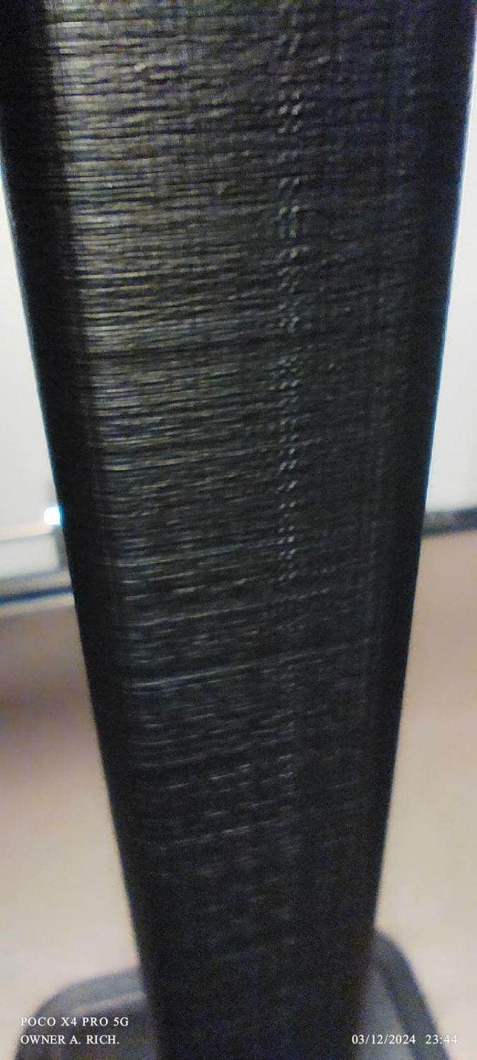

Stampa di prova finita, ma ho fatto una variazione sostanziale, ho elaborato il file con UltiMaker Cura, profilo di qualità fine e finalmente devo dire di essere abbastanza soddisfatto del risultato, magari devo settare meglio le temperature e qualche dettaglio ma credo che possa andare bene adesso.
Se avete qualche suggerimento ulteriore o magari potete suggerirmi impostazioni che migliorano ancora di più il risultato ve ne sono grato.
Alex

Si ma quello non e' PLA, comunque non dice 250 il minimo sarebbe 210c.
Also, quello e' PLA ad alta velocita' e te lo stampi a 40mm/s 😞
Expand
Quella torre la devi stampare in vase mode ma gia' da li' si vede che sei sovraestruso / troppo caldo.
Diciamo che questa e' venuta decentemente:
Mentre questa e' di una stampante con dei problemi di z-lines (o estrusione).
