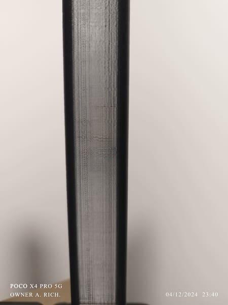

eaman Inviato 3 Dicembre 2024 Inviato 3 Dicembre 2024 La guida piu' citata e': https://ellis3dp.com/Print-Tuning-Guide/ Prima trova la temperatura adatta al tuo filamento con una temp tower, poi regola gli e-step e il flusso. Poi per assicurarsi che il tuo non sia ancora un problema di estrusione stampa quella torre in VASE MODE, cosi' da vedere se la stampante sbarella mentre stampa. 1 Cita
Al3x Inviato 4 Dicembre 2024 Autore Inviato 4 Dicembre 2024 Il 03/12/2024 at 23:20, eaman ha scritto: Also, quello e' PLA ad alta velocita' e te lo stampi a 40mm/s 😞 Expand Tu a che velocità mi consigli di impostare la stampa? Cita
eaman Inviato 4 Dicembre 2024 Inviato 4 Dicembre 2024 Il 04/12/2024 at 20:58, Al3x ha scritto: Tu a che velocità mi consigli di impostare la stampa? Expand Io non ho idea di che velocita' tu possa usare su quella stampante, pero' posso dirti che il PLA veloce lo compra chi stampa a piu' di 350mm/s, tu mi sembra di capire che stampi a 40-50mm/s quindi non ha senso. Puoi comprare il PLA piu' semplice / economico / vecchio per stampare a quelle velocita'. 1 Cita

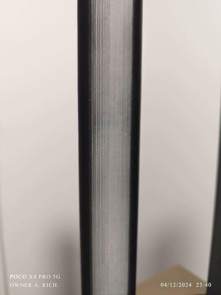

Al3x Inviato 4 Dicembre 2024 Autore Inviato 4 Dicembre 2024 Ristampata la torre con la modalità VASE MODE, velocità aumentata e temperature 210 estrusore 60 il piatto, a sinistra quella vecchia e a destra la nuova, posso dire che ci sono dei miglioramenti? io direi di si e adesso posso dire che sia più "morbida" 2 Cita
eaman Inviato 4 Dicembre 2024 Inviato 4 Dicembre 2024 Bravo, ora continua con le calibrazioni 🙂 Questa e' un'altra bella stampa per verificare la qualita' delle superfici: https://www.printables.com/model/209121-cali-dragon/files Stampala pure senza infill con 2 perimetri cosi' fai prima, magari grande 200% 2 Cita

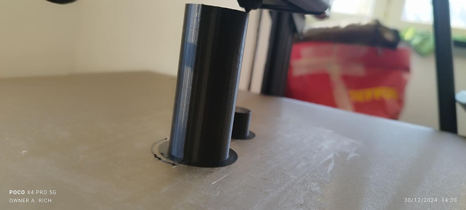

Al3x Inviato 30 Dicembre 2024 Autore Inviato 30 Dicembre 2024 Salve, lo posto qui perché mi sembra comunque pertinente, nella foto sotto sto stampando un pezzo per un progetto, ma mi da fastidissimo quella cucitura che si forma quando il filamento finisce il layer... Qualcuno di voi può essere così gentile da indicarmi come evitare di farlo formare per le prossime stampe? Grazie a chi risponderà Alex Cita
dnasini Inviato 30 Dicembre 2024 Inviato 30 Dicembre 2024 la risposta veloce e': nn puoi..... poi, a voler ben vedere, alcuni slicer di ultima generazione come Orca slicer hanno dei metodi per mitigare la cosa. Io lo utilizzo con risultati migliorativi a prima dell'introduzione di questa feature, ad ogni modo, senza post produzione, la cucitura l'havrai sempre, minima ma l'avrai 1 Cita
eaman Inviato 30 Dicembre 2024 Inviato 30 Dicembre 2024 Facile: stampalo in vase mode, magari solo la parte esterna. Oppure mettiti a guardare gli scarf joint: https://www.printables.com/model/783313-better-seams-an-orca-slicer-guide-to-using-scarf-s 2 Cita
