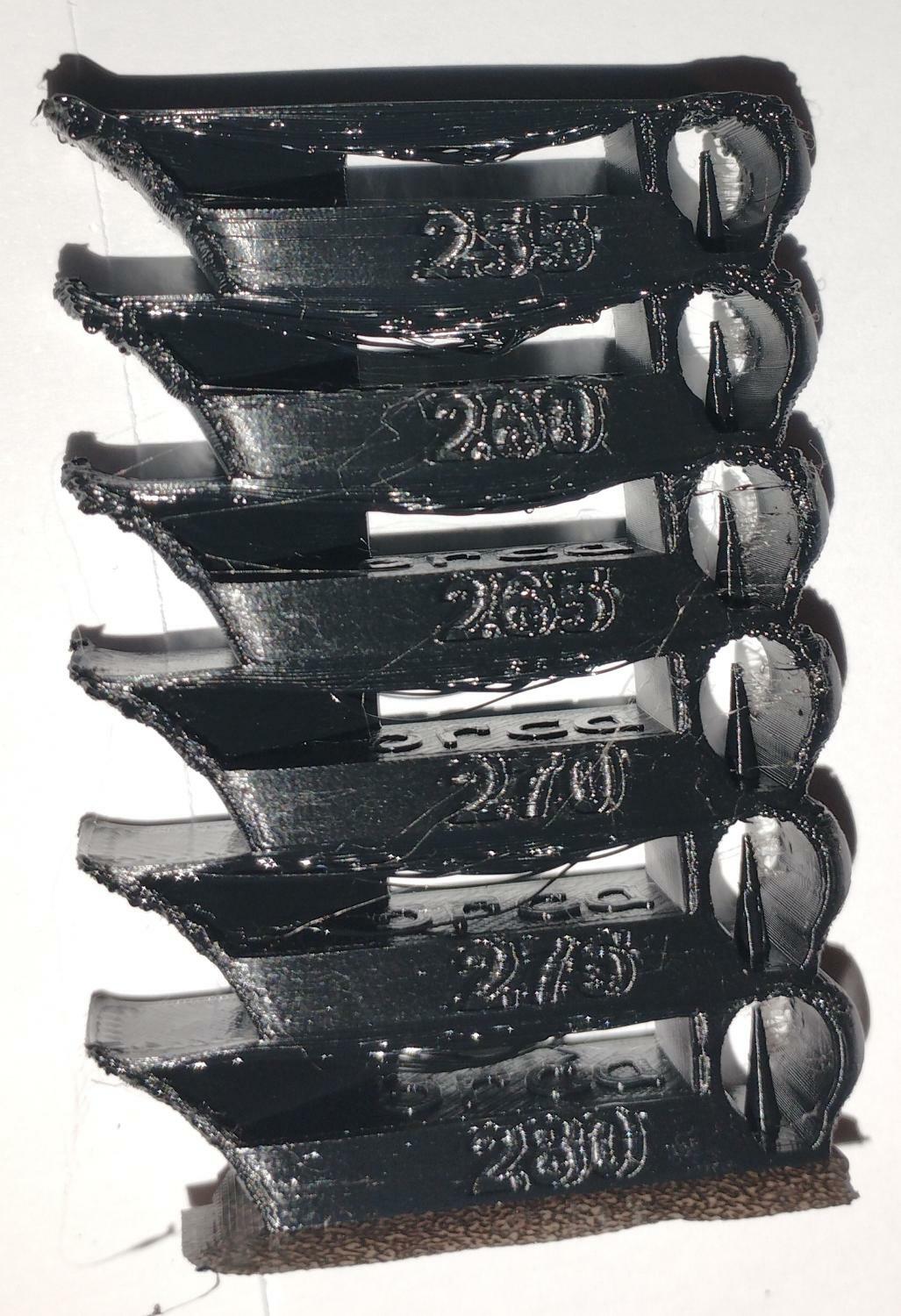

Devil3D Inviato 8 Gennaio Autore Inviato 8 Gennaio (aggiornato) Finito poco fa il primo esperimento con il Nylon/PA. Buona aderenza al piatto, carateristiche meccaniche sembrano ottime, odore durante la stampa insomma... menomale che ho una stanza dedicata e non lo respiro troppo! Risultato della temp tower? Una schifezza. Era da un po che non stampavo male cosi'. Bridging penoso, overhangs pure. Posso aumentare un po la ventola, velocita' gia' e' bassa a 25mm/s, e poi? Modificato 8 Gennaio da Devil3D Cita
eaman Inviato 9 Gennaio Inviato 9 Gennaio Ma e' stato adeguatamente asciugato e tenuto asciutto quel filamento? Cita
Devil3D Inviato 9 Gennaio Autore Inviato 9 Gennaio 3 ore fa, eaman ha scritto: Ma e' stato adeguatamente asciugato e tenuto asciutto quel filamento? 6 ore a 65 gradi, mi sa che non sono state abbastanza. Lo lascio 24h a 70 e riprovo. Come resistenza comunque e' ottima, e' molto meno "plasticoso", sembra piu' simile ad un oggeto stampato piuttosto che stampato 3d, se posso fare il paragone. E a graffiarlo con la punta di un cacciavite si riga pochissimo rispetto all'asa/abs. Cita
eaman Inviato 9 Gennaio Inviato 9 Gennaio (aggiornato) 39 minuti fa, Devil3D ha scritto: 6 ore a 65 gradi, mi sa che non sono state abbastanza. No, dovresti stare a 90c per fare solo 6 ore, a 70c forse 24-36 ore... Modificato 9 Gennaio da eaman 1 Cita
Devil3D Inviato 11 Gennaio Autore Inviato 11 Gennaio Il 09/01/2025 at 14:01, eaman ha scritto: No, dovresti stare a 90c per fare solo 6 ore, a 70c forse 24-36 ore... Si in effetti era principalmente problema di umidita`. Asciugato per bene, fatto una stampa ed e' andato tutto ok, materiale pressoche' indistruttibile, e anche la finitura non e' male. Pero` tempo qualche ora che anche se lo lascio nell`essicatore ma spento, ed e` piu` umido di prima. Da chiudere bene sottovuoto e asciugare a lungo prima di ogni stampa mi sa. 2 Cita
