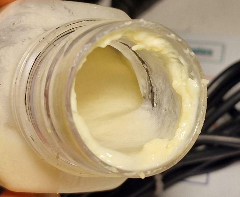

Questo:
Non so che questo in tubetto e lo stesso.

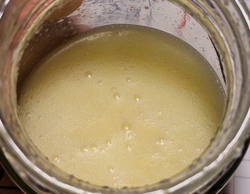

E per diluire - aggiungere l'acqua, miscela, aspetto (12h), miscela, aspetta... 3-4 giorni e pronto.
Dopo tutto - si presenta cosi:
è denso, ma ora che no problemo per diluire di più.
