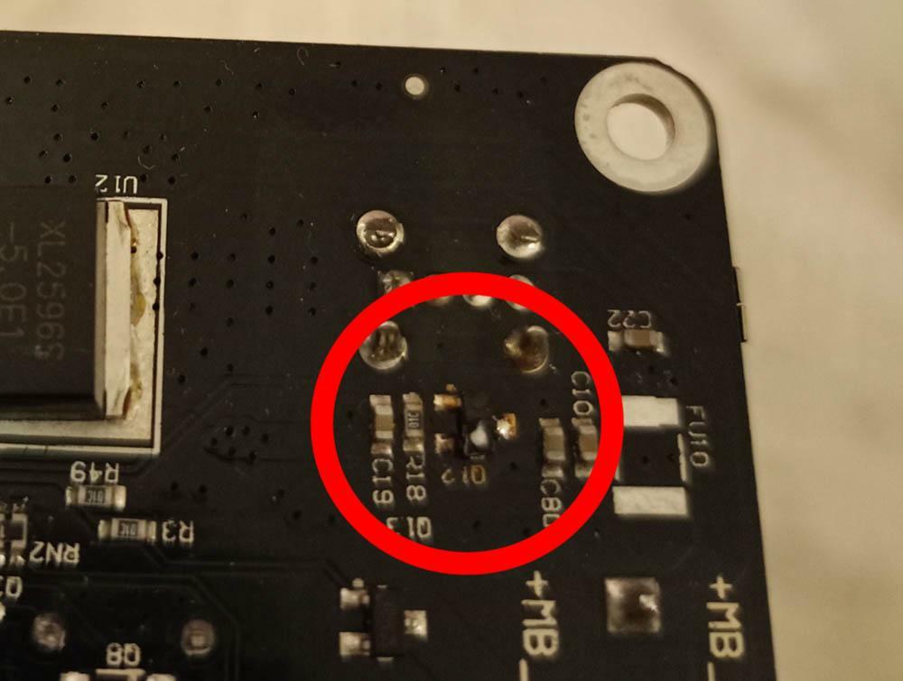

robyrugby Inviato 5 Dicembre 2024 Inviato 5 Dicembre 2024 Buongiorno a tutti, ho da poco iniziato a cimentarmi con la stampa 3D con la mia Elegoo Mars e subito i primi problemi: ieri inserisco l'usb sul retro, inavvertitamente al contrario, così la stampante si è spenta e riaccesa immediatamente, però da quel momento non legge più nessuna USB, le ho provate tutte, ho aperto il guscio posteriore e collegato sulla scheda madre, formattato la chiavetta (ed altre) in mille modi diversi, cambiato il file, provato con altri file precedenti già andati a buon fine, ho anche provato ad aggiornare il firmware ma non riconoscendo l'usb niente da fare; qualcuno è in grado di darmi una mano? Grazie mille! Cita
eaman Inviato 5 Dicembre 2024 Inviato 5 Dicembre 2024 (aggiornato) Mi sa che devi chiamare l'assistenza e farti mandare una nuova scheda madre, magari sotto Natale sono buoni e te la mandano gratis. E gia' che ci sei anche la scheda secondaria con la porta USB. Modificato 5 Dicembre 2024 da eaman Cita
robyrugby Inviato 5 Dicembre 2024 Autore Inviato 5 Dicembre 2024 Il 05/12/2024 at 16:07, eaman ha scritto: Mi sa che devi chiamare l'assistenza e farti mandare una nuova scheda madre, magari sotto Natale sono buoni e te la mandano gratis. E gia' che ci sei anche la scheda secondaria con la porta USB. Expand Ahimè è quello che temevo, nel pomeriggio ho smontato ed osservato meglio la scheda madre, ed infatti dalla parte interna, in corrispondenza dell'USB, è leggermente ingiallita, come se avesse surriscaldato. Ora mi tornano anche i conti con il fatto che la mia compagna i giorni passati diceva che sentiva "odore come di plastica bruciata"... Inizio con la stampa 3D un po' fallimentare! Cita
eaman Inviato 5 Dicembre 2024 Inviato 5 Dicembre 2024 Hai shortato il controller USB o peggio. Se hai modo potresti provare la scheda secondaria con un altro host USB, magari quella e' salvabile se non hai sfondato il connettore. Non farlo con il tuo computer buono pero', rischi di shortare pure quello. Fattele mandare entrambe a gratis 😛 Cita

robyrugby Inviato 5 Dicembre 2024 Autore Inviato 5 Dicembre 2024 Il 05/12/2024 at 22:16, Killrob ha scritto: ma io mi chiedo... come è possibile mettere una chiavetta usb al contrario? hanno tutte un verso di inserimento, non si può metterla al contrario nemmeno volendo... @eaman spiegami per favore 😉 Expand Ti assicuro che si può, questa aveva una forma "particolare", ovvero un lato (quello dove si trovano i pin) aperto, senza il "guscio" di protezione Il 05/12/2024 at 18:26, eaman ha scritto: Hai shortato il controller USB o peggio. Se hai modo potresti provare la scheda secondaria con un altro host USB, magari quella e' salvabile se non hai sfondato il connettore. Non farlo con il tuo computer buono pero', rischi di shortare pure quello. Fattele mandare entrambe a gratis 😛 Expand Ho smontato la scheda madre ed ecco qui le prove del mio misfatto! Ora ho scritto alla casa madre, speriamo mi rispondano positivamente. Grazie per il supporto, nel frattempo! Cita
eaman Inviato 5 Dicembre 2024 Inviato 5 Dicembre 2024 Yup hai bruciato quel mosfet / transistor: si chiama "Q12", se ti dicono cos'e' esattamente potresti anche cambiare solo quello, tanto ormai la scheda cosi' non la usi. Se la porti in mano in un laboratorio dove riparano 'ste robe c'e' caso te lo facciano "al momento e per una spesa simbolica": il grosso del lavoro e' smontare, trovare l'inghippo, rimontare e testare. Se lo fai tu il transistor costa 1 cent. Il 05/12/2024 at 22:34, robyrugby ha scritto: hanno tutte un verso di inserimento, non si può metterla al contrario nemmeno volendo... @eaman spiegami per favore 😉 Expand He come ti ha detto il parent ha un senso di inserimento sono se ha la cornice in metallo attorno, certe usb key per fare i fighini sono praticamente solo il PCB e questi sono i risultati. Ringraziamo per USB-C che e' simmetrico. 1 Cita
