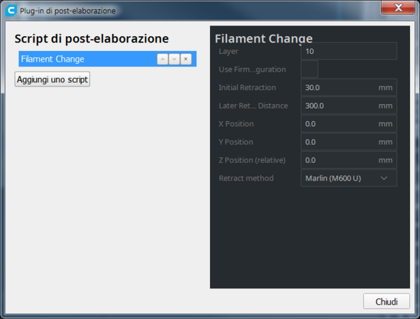

ValerioBI Inviato 6 Dicembre 2024 Inviato 6 Dicembre 2024 Ciao a tutti, vorrei stampare un oggetto con due filamenti di colore diverso, ho fatto lo slicing in Cura, ho verificato il numero del layer dove dovrei cambiare il filamento, ho inserito da cura lo script, ma la stampante non si è fermata, al suddetto layer per permettermi di cambiare la bobbina, qualche consiglio? grazie Cita
dnasini Inviato 6 Dicembre 2024 Inviato 6 Dicembre 2024 se sei in Marlin con firmware stock, temo tu non abbia il comando M600 (pause) abilitato. Questo significa che lo slicer inserisce il comando nel gcode, ma il firware lo ignora perche' nn abilitato. Hai 2 soluzioni: - trovi un fw precompilato con M600 abiltiato - ti ricompili il firmware 1 Cita
