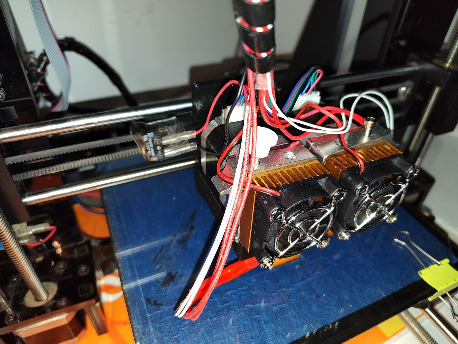

Ho sostituito un extruder mk8 con un dual extruder su una Anycubic Prusa 3i del 2017.
Adesso dovrei configurare i parametri del Dual extruder con visual Code modificando i parametri del Marlin per poi caricarli sulla scheda Trigorilla.

no Eaman, avevo comprato anni fa una coppia di mk8.
ho stampato d ame un supporto, ma dopo aver montato tutto, non riesco a farli funzionare.
Se non risolvo la parte firmware, sto pensando di tornare indietro al singolo ..

Mai fatto, suppongo si debba mettere:  EXTRUDERS a 2, poi EXTRUDER_OFFSET_X and EXTRUDER_OFFSET_Y, gli esteps dovrebbero essere gli stessi. Di default Marlin dovrebbe trattare multipli extruder tutti allo stesso modo se non viene specificato qualcosa di differente.
