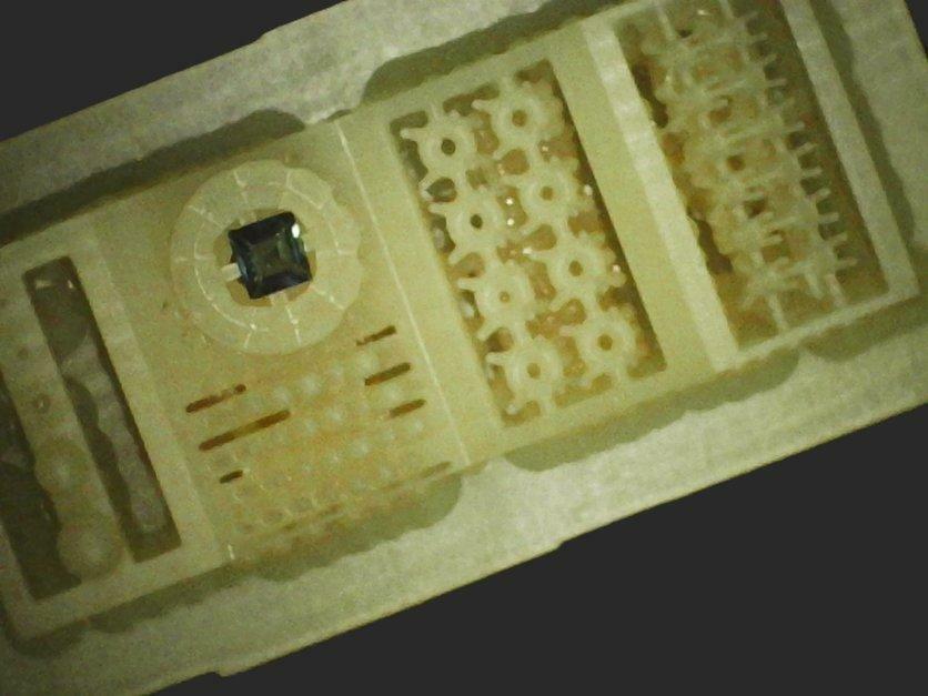

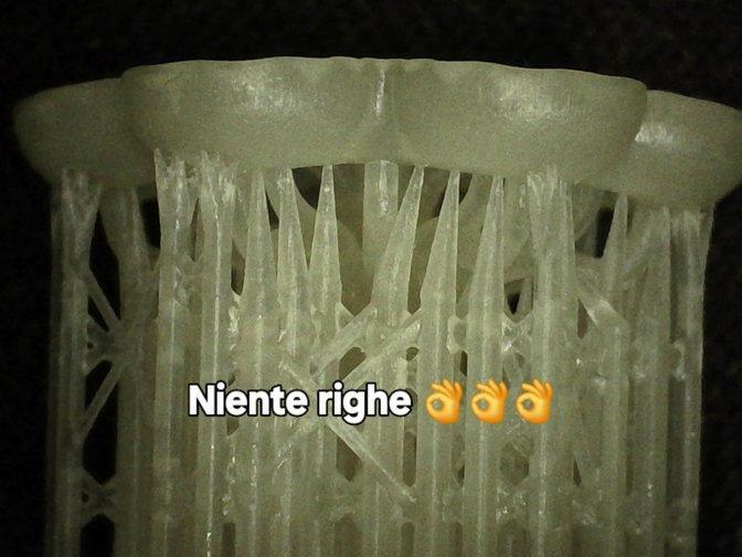

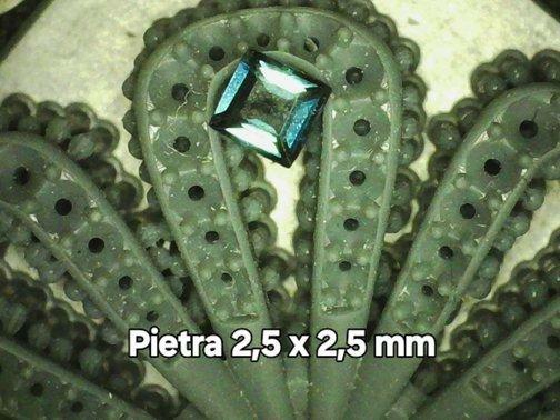

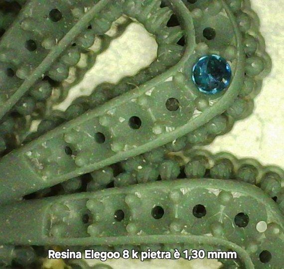

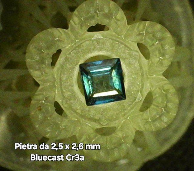

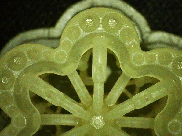

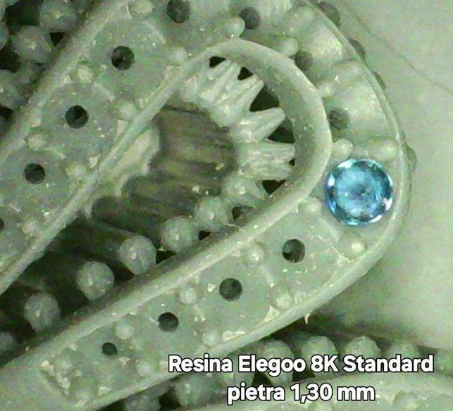

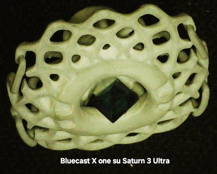

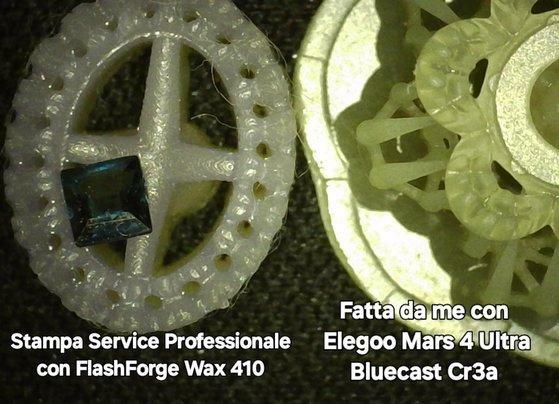

Slevin Inviato 10 Dicembre 2024 Inviato 10 Dicembre 2024 Buongiorno Signori dopo, purtroppo molto tempo di assenza forzata, ricomincio una discussione su questo Forum con in argomento " Anycubic Photon M5s". Come tutti coloro che l'hanno acquistata sanno, l'asse Z di questa macchina, non puoi regolarlo, manualmente, in modo che, sia perfettamente a contatto con la pellicola di rilascio per cui il risultato delle stampe, spesso, non è confacente alle aspettative intanto chi se ne frega se su una miniatura di 20 cm , 2.5 mm di stampa base, sia compresso o delaminato. Ovviamente la pubblicità sul prodotto vanta il pregio di una velocità incredibile a 100 micron di layer e la cosa assolutamente accattivante è che il neofita non deve neanche perdere il tempo per l'azzeramento dell'asse Z tutto regolato da un sensore di pressione e da un sensore ottico. Leggo su altri Forum di persone che hanno risolto questo problema di azzeramento utilizzando una piastra magnetica ma, sostanzialmente stampano alla " spera nell' Altissimo " che in quel giorno, sia magnanimo e faccia il miracolo perché, il sensore ottico ed il sensore di pressione, fanno sempre il lavoro per cui sono stati messi e cioè per farvi fallire le stampe, così comprerete sempre resina questa , ovviamente, è una mia opinione ma, se guardo l'aspetto finanziario della cosa vedo che , il costo della stampante presuppone una redditività molto bassa per l'azienda, mentre il guadagno sulle resine, low cost, è incredibile, considerando che il prodotto più costoso della resina low cost è sostanzialmente la bottiglia e l'etichetta e non quello che c'è dentro. Detto questo, pongo agli esperti questa domanda, secondo voi è possibile eliminare i sensori della Photon Ms5 , caricargli un altro firmware e farla lavorare come dovrebbe lavorare, visto che la struttura è ben fatta e robusta e la precisione dello spostamento dell' asse Z effettivamente è di 10 micron ? Ritengo di non essere per niente un neofita della stampa 3D ed i risultati che ottengo con stampanti commerciali da pochi euro, paragonati a quelli ottenuti dai Service di stampa professionali con stampanti oltre i 100 k, me de danno conferma, a questo proposito allego alcune immagini delle stampe ottenute ovviamente non con la Photon M5s. Aspetto ansioso un vostro commento su questa discussione e consigli interessanti per far lavorare come si deve la Photon M5s ......grazie Un saluto a tutti. Cita
