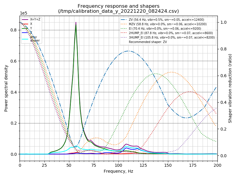

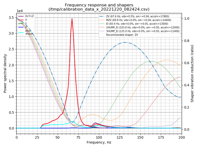

Una settimana fa ho preso una X smart 3 in offerta al black friday, vedo che adesso e' tornata in offerta a 200e su Amazon (in origine costava 350-400e) quindi a chi puo' interessare faccio una breve recensione.
Fondamentalmente e' una piccola corexy chiusa, piatto da 180x178mm, gantry con tubi in carbonio, singolo motore per Z.
Per avere un'idea di come va: tiene accelerazioni per i perimetri esterni consigliate da IS di 12k, massima da me provata 25k (non mi sono spinto oltre).
NOTA: la mia gira a 32microstep senza interpolation, heatsinks sui motori, OEM tirata fuori dalla scatola mi ha fatto 8k di accel da grafico.
