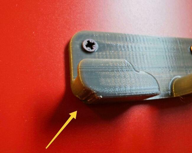

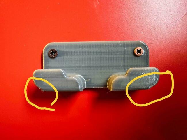

Buongiorno a tutti! Vi chiedo consigli su come risolvere un problema di stampa che mi sto ritrovando ultimamente.
Il problema si trova al di sotto di una parte leggermente a sbalzo, come vedete nelle foto si crea una specie di scalino, invece di essere uno smusso curvilineo come dovrebbe essere da progetto fusion.

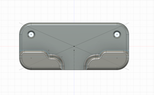

Sto stampando con PETG, con la Kobra 2 neo (non è il top, ma mi da soddisfazioni), temperatura piatto 80° e temperatura ugello 245 il primo layer e poi 235 e l'ho stampato così come lo vedete in Fusion.
Avete qualche consiglio? Sicuramente con un pò di carta vetrata posso sistemare il problema, però mi piacerebbe risolverlo prima.ù
grazie

Sono 2 cose per me:
1. e' un problema di raffreddamento ai layer bassi, e' disabilitato e/o funziona male o non abbastanza vicino al bed
2. e' un problema di design: non si fa un bevel a contatto col bed, si fa un chamfer.
 @eaman in effetti è la prima volta che parto così con uno smusso così, ne terrò conto nei prossimi progetti e altra cosa, non vorrei sbagliarmi, ma forse ho il raffreddamento spento per i primi 10 layers.... mi sa che è troppo.🤪BECCATO
@EugenioCap Sì, probabilmente potevo stamparlo con il retro sul piano, addirittura avrei dovuto stamparlo in piedi per dargli il massimo della resistenza meccanica probabilmente, ma alla fine deve supportare forse un solo kg di roba.
