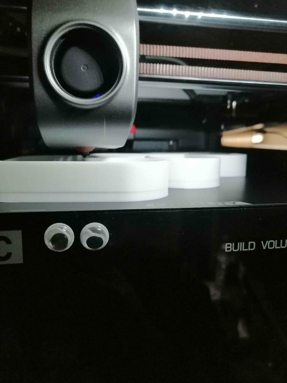

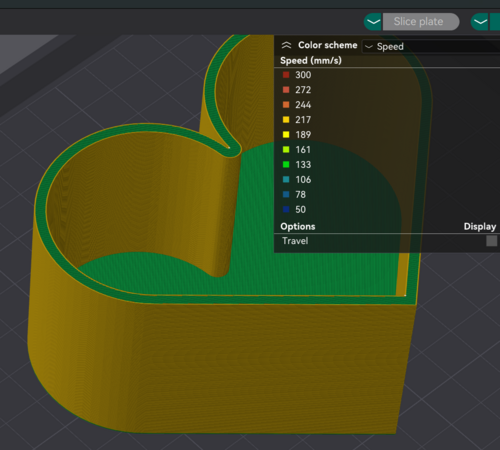

Gabriele Maseroli Inviato 15 Dicembre 2024 Inviato 15 Dicembre 2024 Salve a tutti, ho diverse stampanti tra cui bambulab e creality, e in tutte queste mi si presenta lo stesso problema. Quando Stampo un pezzo che all'interno è cavo nella parte esterna del pezzo si crea una specie di errore lungo l'asse Z allo stesso livello della cavità, non so di preciso quale sia l'errore, ma so che è dovuto alla cavità, e non capisco perché la velocità di stampa resti invariata ma il tempo layer no. Guardando sullo Slicer e sul pezzo fatto si presenta lerrore all'altezza della cavità. Grazie mille in anticipo Cita

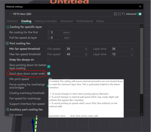

eaman Inviato 15 Dicembre 2024 Inviato 15 Dicembre 2024 Cambia il raffreddamento, hai il solid infill / top layer in quel punto oltre ai perimetri. 1 Cita
Gabriele Maseroli Inviato 16 Dicembre 2024 Autore Inviato 16 Dicembre 2024 Il 15/12/2024 at 22:36, eaman ha scritto: Cambia il raffreddamento, hai il solid infill / top layer in quel punto oltre ai perimetri. Expand Grazie, più tardi ci guardo, grazie intanto per l'aiuto! 1 Cita

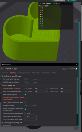

Gabriele Maseroli Inviato 16 Dicembre 2024 Autore Inviato 16 Dicembre 2024 (aggiornato) Ho disattivato il parametro che mi hai detto tu (disattivato perché il mio è normalmente attivo), per quanto riguarda il layer time non cambia nulla, rimane sempre quello strato più lento, devo andare a ritoccare le velocità del solid infil? Se si quali? Modificato 16 Dicembre 2024 da Gabriele Maseroli Cita
eaman Inviato 16 Dicembre 2024 Inviato 16 Dicembre 2024 (aggiornato) Il 16/12/2024 at 16:50, Gabriele Maseroli ha scritto: Ho disattivato il parametro che mi hai detto tu (disattivato perché il mio è normalmente attivo), Expand Be' no' quello deve essere attivo, altrimenti ti rallenta i perimetri. Bisogna che carichi lo stl o ancora meglio il 3mf se vuoi che ci guardiamo. Il 15/12/2024 at 22:36, eaman ha scritto: Cambia il raffreddamento, hai il solid infill / top layer in quel punto oltre ai perimetri. Expand Modificato 16 Dicembre 2024 da eaman 1 Cita

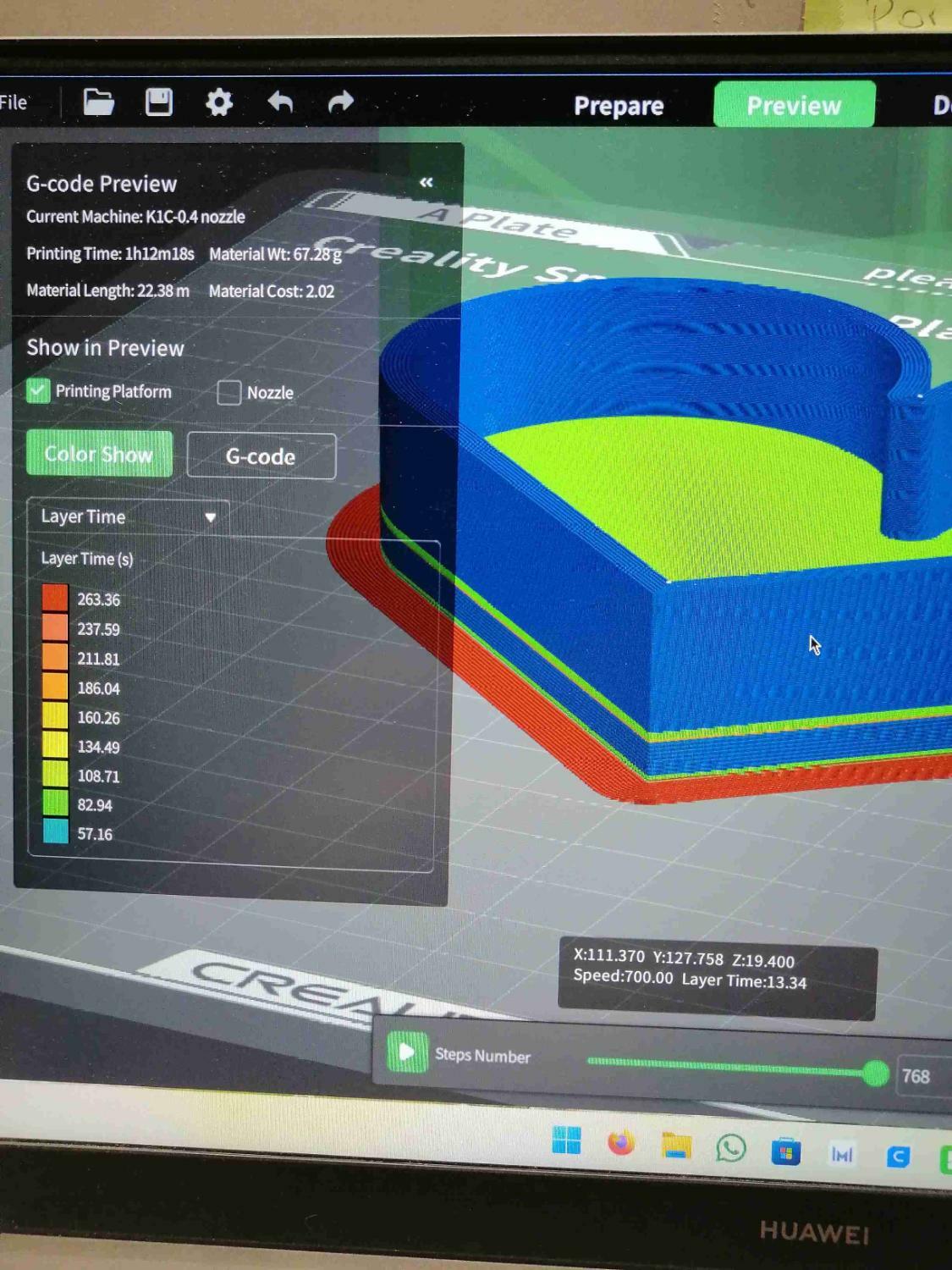

EugenioCap Inviato 18 Dicembre 2024 Inviato 18 Dicembre 2024 Il fondo è spesso 5 mm, il layer time del fondo e del top del fondo sono uguali e ci mette di più perchè sono pieni ovviamente, tra i due strati di layer c'è la trama di riempimento e poi viene su cno le pareti esterne, io non noto nessun errore. 1 Cita
eaman Inviato 18 Dicembre 2024 Inviato 18 Dicembre 2024 Il 18/12/2024 at 18:02, EugenioCap ha scritto: Il fondo è spesso 5 mm, il layer time del fondo e del top del fondo sono uguali e ci mette di più perchè sono pieni ovviamente, tra i due strati di layer c'è la trama di riempimento e poi viene su cno le pareti esterne, io non noto nessun errore. Expand Che e' quello che avevo visto pure io, confermato dall'STL. Il 15/12/2024 at 22:36, eaman ha scritto: Cambia il raffreddamento, hai il solid infill / top layer in quel punto oltre ai perimetri. Expand E' normale che il layer time all'altezza del riempimento sia maggiore. Il 15/12/2024 at 19:44, Gabriele Maseroli ha scritto: Salve a tutti, ho diverse stampanti tra cui bambulab e creality, e in tutte queste mi si presenta lo stesso problema. Quando Stampo un pezzo che all'interno è cavo nella parte esterna del pezzo si crea una specie di errore lungo l'asse Z allo stesso livello della cavità, non so di preciso quale sia l'errore, Expand Ma l'asse z e' l'asse verticale, fatti capire: il tuo problema e' quel contorno *orizzontale* all'altezza del riempimento? Cita
Gabriele Maseroli Inviato 18 Dicembre 2024 Autore Inviato 18 Dicembre 2024 Il 18/12/2024 at 18:27, eaman ha scritto: Che e' quello che avevo visto pure io, confermato dall'STL. E' normale che il layer time all'altezza del riempimento sia maggiore. Ma l'asse z e' l'asse verticale, fatti capire: il tuo problema e' quel contorno *orizzontale* all'altezza del riempimento? Expand Il mio problema è che durante la stampa all'altezza del top layer all'interno si crea una specie di errore, che non è verticale ma orizzontale, passando il dito si sente... Il layer time invece lo usanto per "identificare" il problema, perché effettivamente non so qual è. Guardando lo Slicer ho notato che l'unica cosa che secondo me potrebbe creare questo problema è il layer time a quel livello. In ogni caso, il problema è la qualità superficiale del lato, non è liscio ma di sente con dito uno scalino, e se si guarda bene si vede anche ad occhio. Cita
eaman Inviato 18 Dicembre 2024 Inviato 18 Dicembre 2024 Il 18/12/2024 at 20:26, Gabriele Maseroli ha scritto: Il mio problema è che durante la stampa all'altezza del top layer all'interno si crea una specie di errore, che non è verticale ma orizzontale, passando il dito si sente... Expand Aiutaci a capire: " una specie di errore" e' intelleggibile. Hai una bugna orizzontale lungo il perimetro? Magari fai un segno sulla foto per sottolinearlo. Col dito senti una linea parallela a XY o una linea verticale? Se e' orizzontale e' magari una sovraestrusione sul perimetro esterno dovuta al trasbordo del solid infill: sei sovraestruso e non si nota nei layer non pieni. Se e' una linea verticale magari e' un problema di seam o di retrazione o di pressure advance. Cita
