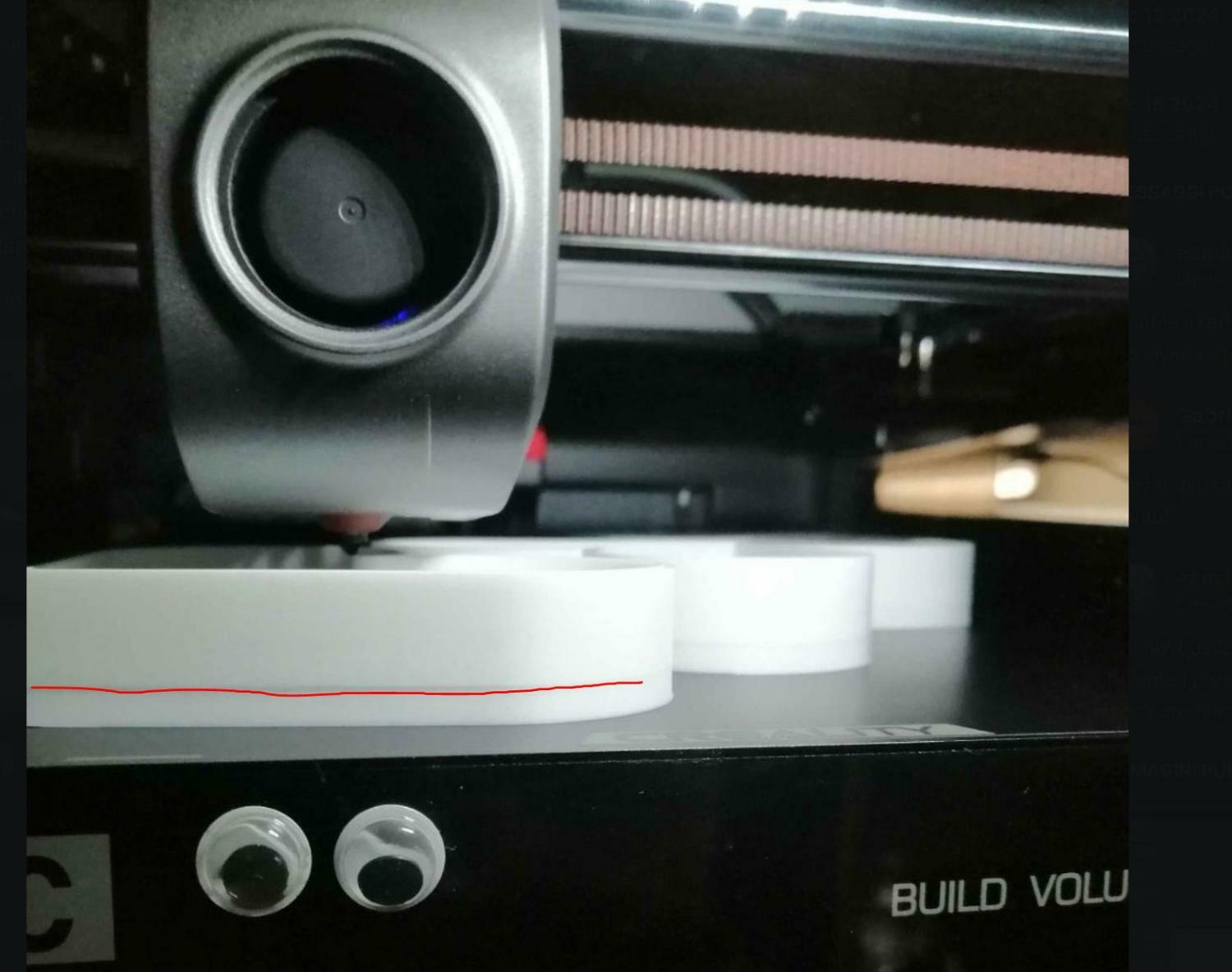

Gabriele Maseroli Inviato 18 Dicembre 2024 Autore Inviato 18 Dicembre 2024 Il 18/12/2024 at 20:32, eaman ha scritto: Aiutaci a capire: " una specie di errore" e' intelleggibile. Hai una bugna orizzontale lungo il perimetro? Magari fai un segno sulla foto per sottolinearlo. Col dito senti una linea parallela a XY o una linea verticale? Se e' orizzontale e' magari una sovraestrusione sul perimetro esterno dovuta al trasbordo del solid infill: sei sovraestruso e non si nota nei layer non pieni. Se e' una linea verticale magari e' un problema di seam o di retrazione o di pressure advance. Expand Se guardi la prima foto esattamente quando Stampa, lì si può vedere quello che io indico come errore. Ora Effettivamente non so dirti quale sia l'effettivo problema Posso dirti con certezza che c'è uno Scalino, ora La stampante è nuova e non mi sono mai capitati problemi del genere o almeno non ci ho mai fatto caso, Vorrei solo capire cos'è E se magari si può metterlo a posto. I parametri sono standard non ho cambiato praticamente nulla quindi sto cercando di capire perché avviene. 1 Cita
eaman Inviato 18 Dicembre 2024 Inviato 18 Dicembre 2024 (aggiornato) E' quello segnato in rosso il problema che tu percepisci come errore? C'e' uno scalino orizzontale lungo quella linea rossa? Modificato 18 Dicembre 2024 da eaman Cita
Gabriele Maseroli Inviato 19 Dicembre 2024 Autore Inviato 19 Dicembre 2024 Il 18/12/2024 at 22:41, eaman ha scritto: E' quello segnato in rosso il problema che tu percepisci come errore? C'e' uno scalino orizzontale lungo quella linea rossa? Expand Si esattamente quello, il punto è che in alcune stampe è più leve in altre si percepisce molto. Ora a me sinceramente mi interessa più l'aspetto estetico che quello strutturale, vorrei capire il perché avviene e come sistemarlo, perché fino ad oggi non mi era mai successo... Cita
eaman Inviato 19 Dicembre 2024 Inviato 19 Dicembre 2024 Prova ad aumentare il numero di perimetri, almeno 3 o anche 4. Poi diminuire la sovrapposizione dell'infill. Probabilmente sei sovraestruso e si nota solo nelle parti piene: controlla e-step e fai un test del flow. Fallo stampare con ordine dei perimetri outer- inner. 1 Cita
Gabriele Maseroli Inviato 19 Dicembre 2024 Autore Inviato 19 Dicembre 2024 Il 19/12/2024 at 17:54, eaman ha scritto: Prova ad aumentare il numero di perimetri, almeno 3 o anche 4. Poi diminuire la sovrapposizione dell'infill. Probabilmente sei sovraestruso e si nota solo nelle parti piene: controlla e-step e fai un test del flow. Fallo stampare con ordine dei perimetri outer- inner. Expand Per i perimetri sempre tenuti 3/4. Mi è venuto in mente che io faccio inner - outer con perimetri, per facilitare i ponti ed avere meno supporti, quindi potrebbe essere una possibile soluzione, nei prossimi giorni faccio dei testi e vi darò qui i risultati. Grazie intanto! 3 Cita
Gabriele Maseroli Inviato 22 Dicembre 2024 Autore Inviato 22 Dicembre 2024 In questi giorni ho fatto diversi test e ho notato diverse cose: 1) la situazione migliora decisamente con l'ordine dei perimetri outer-inner, anche se il mio problema non si è completamente risolto; 2) avviene soprattutto nei pezzi di grandi dimensioni con cavità interne, dovuto al fatto che per fare il top layer della cavità la stampante usa velocità diverse e quindi si genera questo errore; 3) l'errore è causato con una probabilità del 90% dalla ventola insieme alla velocità di stampa. Non ne ho ancora capito il motivo, ma quando genera un top layer sia la velocità di stampa che della ventola, tra riempimento, top e bottom e perimetri è la stessa. Questo porta a fare un perimetro diverso in velocità e raffreddamento e quindi una diversa qualità di stampa. 4) Ho notato un'altra cosa particolare, che non si può usare la ventola in maniera personalizzata, esempio: due tipi di velocità diverse durante un layer, tipo mantenere costante a 100% per i perimetri e poi invece all'interno cambiarla a piacimento. Questo avviene da un layer all'altro per i motivi citati sopra ma non all'interno dello stesso layer. Questo forse potrebbe parzialmente risolvere il problema. Come considerazioni finali non saprei molto che dire, è fastidioso come problema e se possibile mi piacerebbe sistemarlo. Ora come ora ho indagato solo su Bambu studio, siccome è lo Slicer che uso di più, tutti gli altri sono molto simili, una volta trovato il problema sistemerò anche gli altri. Spero che sia utile la mia osservazione e che magari ci sia qualcuno con più sbatti di me per aiutarmi. Inntanto grazie a tutti e buone feste🎄 Cita
eaman Inviato 22 Dicembre 2024 Inviato 22 Dicembre 2024 Guarda che hai qualcosa di strano settato in quello slicer, entrambe le cose che hai descritto si possono fare: regalo scatolino cuore constant speed.3mfFetching info... Nota: lo slice e' per OrcaSlicer. 2 Cita
Gabriele Maseroli Inviato 23 Dicembre 2024 Autore Inviato 23 Dicembre 2024 Il 22/12/2024 at 17:21, eaman ha scritto: Guarda che hai qualcosa di strano settato in quello slicer, entrambe le cose che hai descritto si possono fare: regalo scatolino cuore constant speed.3mf 35.38 kB · 1 download Nota: lo slice e' per OrcaSlicer. Expand Per la velocità classica ok ma per la velocità della ventola a me si presenta qeul rallentamento al top layer, ho provato anche a fare prove con filamenti e profili standard, quindi ci sarà qualcos'altro che modifica quel parametro, io ora come ora con le tue impostazioni mi salta sempre fuori... A questo punto non so più cosa guardare. Cita
Gabriele Maseroli Inviato 23 Dicembre 2024 Autore Inviato 23 Dicembre 2024 In ogni caso, ho aperto orca Slicer perché mi non mi tornava... Io presumo tu abbia usato i preset della tua Qidi, ma se aggiungi una BambuLab A1 mini il problema c'è ancora letteralmente nello stesso punto. Se invece imposto un'altra qualsiasi stampante, non mi da questo problema... Cita
Soluzione Gabriele Maseroli Inviato 24 Dicembre 2024 Autore Soluzione Inviato 24 Dicembre 2024 Allora, dopo essere impazzito ho trovato il problema, ovvero: dopo aver aperto 3 Slicer diversi, ho constatato che la BambuLab A1 mini ha per il PLA la soglia della velocità minima e massima rispettivamente a 60 e 80, a differenza di tutte le altre stampanti che la hanno a 100 in entrambe, questo fa sì che la BLA1mini, faccia quella cagata lì... Ora chi va a capire il perché fa sta roba? probabilmente io. Nei prossimi giorni farò un bollettino/coupon/email a bambulab per capire se è una cosa voluta oppure un errore. Se qualcuno ha qualche osservazione da fare sono tutto orecchi anche perché non penso che mi rispondano siccome è la vigilia di Natale. Buona vigilia a tutti, ora vado a letto sennò babbo natale non mi fa trovare una nuova stampante sotto l'albero. 🙂 Cita
