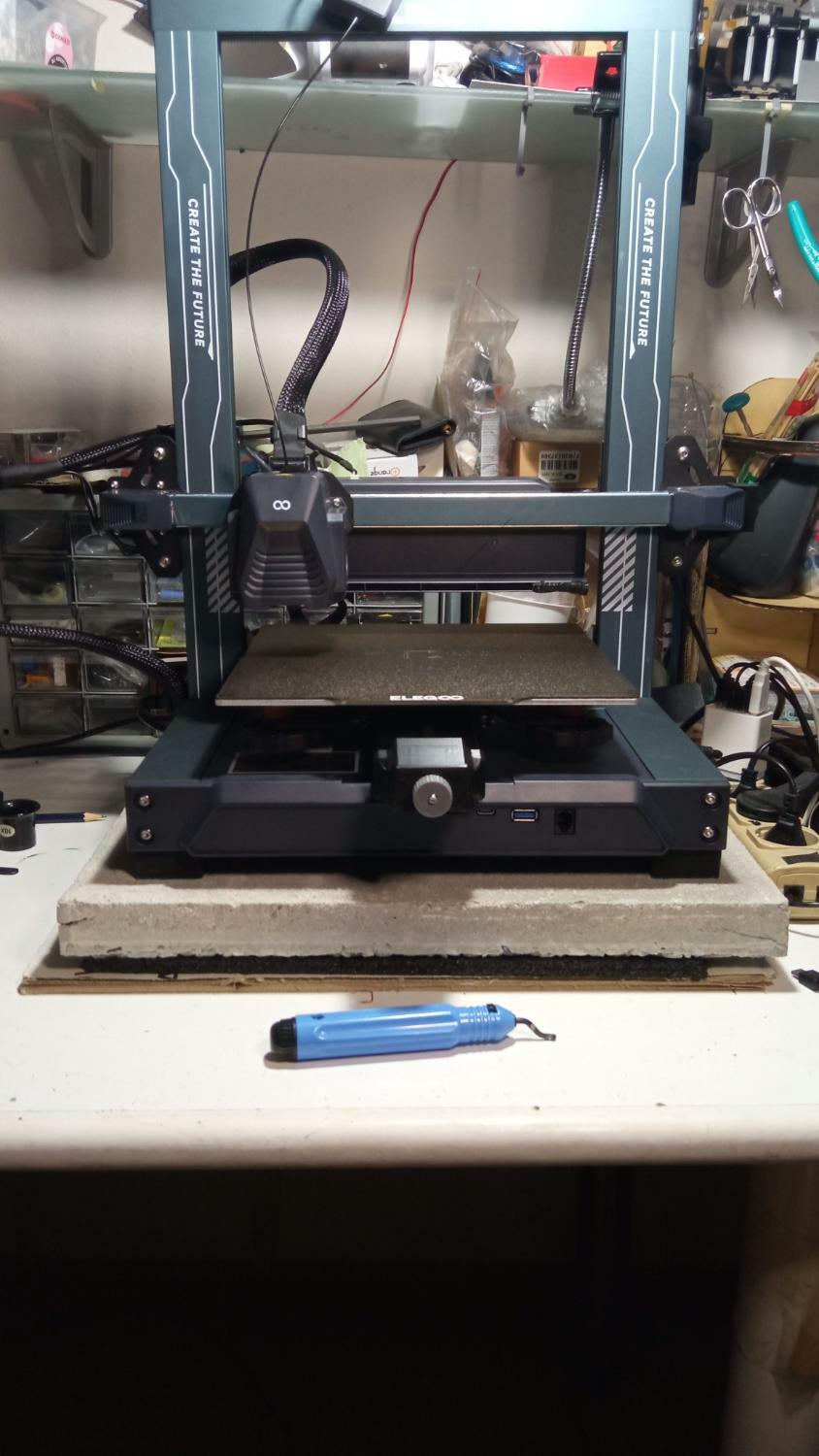

Ho concluso l'affare con una Elegoo Neptune 4 pro scontata a 210€. Sto facendo le prime prove, ora non so ancora se è un buona stampate per iniziare oppure no visto che non ho esperienza.

E' una stampante discreta, ne ho una anche io.
Ci manca giusto l'accelerometro e la webcam che sono da comprare separatamente.

L'accelerometro serve a calibrare input shaping e le cinghie: https://it.aliexpress.com/item/32452794842.html
Ce ne sono anche di gia' cablati USB, costano ~8e.
Se per nativi intendi fatti da Elegoo: non ne ho idea, io uso 1 accelerometro per tutte le stampanti che non ne hanno uno integrato.
