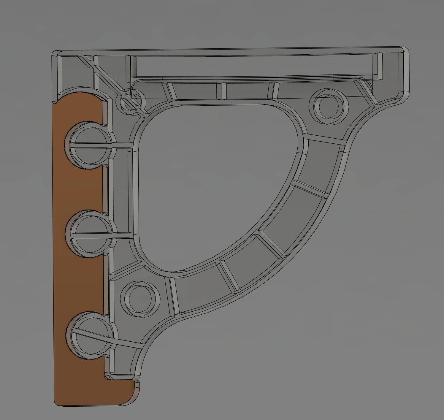

Ho preparato delle staffe in PETG da incollare a una finestra, quindi il telaio in metallo verniciato, superficie di contatto 12x3cm, le avevo fatte di misura per il mio nastro in VHB...
Provato ora (su una messa ieri) e non tiene niente, o meglio il VHB praticamente non si attacca al PETG (tutto pulito).
Ora ne ho attaccata un'altra con dell'epossidica dopo aver raspato la superficie di PETG, vediamo come tiene.
Avete qualche colla da consigliare? Eventualmente c'e' qualche materiale intermedio che potrei usare tra PETG e finestre? Io fesso ne ho gia' stampate 6... 🤪

Oh alla peggio faccio un telaietto in legno per tenerle su e le attacco una vite in metallo: sono un fesso perche' ne ho gia' stampate 6 ma almeno le ho disegnate modulari, con l'interfaccia di collegamento separata per poterle spostare 🙂
Yup se me la vedo male quella parte marrone la taglio al laser in legno, la staffa sono ~130g di PETG porca di quella ...
