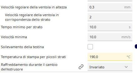

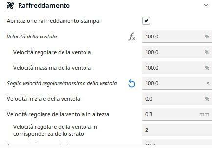

Tanbruk Inviato 18 Dicembre 2024 Inviato 18 Dicembre 2024 Cura, ultima versione, FW marlin imposto la ventola dopo i primi 3 layer, ma non si accende, dal monitor touch, mentre stampo, se imposto la velocità della ventola si accende. quale comando mi sono dimenticato? Grazie Cita
eaman Inviato 18 Dicembre 2024 Inviato 18 Dicembre 2024 Ma per quale motivo ha cominciato a comportarsi cosi', cosa hai cambiato? Potrebbe essere sbagliato il nome della ventola nello slicer. Cita
Killrob Inviato 18 Dicembre 2024 Inviato 18 Dicembre 2024 la imposti che vada al 100% subito al terzo layer? perché so che queste ventole cominciano a muoversi quando arrivano al 20/30% della potenza, se la fai partire dal terzo layer ma non al massimo... 1 Cita
Tanbruk Inviato 19 Dicembre 2024 Autore Inviato 19 Dicembre 2024 Ma per quale motivo ha cominciato a comportarsi cosi', cosa hai cambiato? Potrebbe essere sbagliato il nome della ventola nello slicer. cambiato FW per avere il bltouch la imposti che vada al 100% subito al terzo layer? perché so che queste ventole cominciano a muoversi quando arrivano al 20/30% della potenza, se la fai partire dal terzo layer ma non al massimo... già fatto non va neanche dal 1° layer Cita
Soluzione eaman Inviato 19 Dicembre 2024 Soluzione Inviato 19 Dicembre 2024 23 ore fa, eaman ha scritto: Potrebbe essere sbagliato il nome della ventola nello slicer. Cita
Killrob Inviato 19 Dicembre 2024 Inviato 19 Dicembre 2024 potrebbe essere rotta la ventola? ne hai provata un'altra? prova a scambiarle di posizione con quella che raffredda l'hotend Cita
eaman Inviato 19 Dicembre 2024 Inviato 19 Dicembre 2024 1 ora fa, Tanbruk ha scritto: E come faccio a capirlo? Confronti i due firmware e guardi come identificano la ventola, chesso', FAN0 FAN1. Per Marlin puoi guardare https://marlinfw.org/docs/gcode/M106.html e magari provare con un altro indice. Se no prima prova con uno slicer diverso cosi' vendi che non ci sia qualche casino nella tua configurazione. 1 Cita
Tanbruk Inviato 21 Dicembre 2024 Autore Inviato 21 Dicembre 2024 Il 19/12/2024 at 20:34, Killrob ha scritto: potrebbe essere rotta la ventola? ne hai provata un'altra? prova a scambiarle di posizione con quella che raffredda l'hotend Funziona con il comando dal touch Il 19/12/2024 at 20:48, eaman ha scritto: Confronti i due firmware e guardi come identificano la ventola, chesso', FAN0 FAN1. Per Marlin puoi guardare https://marlinfw.org/docs/gcode/M106.html e magari provare con un altro indice. Se no prima prova con uno slicer diverso cosi' vendi che non ci sia qualche casino nella tua configurazione. Adesso sono bloccato per il Natale, appena si calmano le acque provo a fare quello che dici 1 Cita
Tanbruk Inviato 26 Dicembre 2024 Autore Inviato 26 Dicembre 2024 Potrebbe essere sbagliato il nome della ventola nello slicer. esatto Grazie aeman 1 Cita
